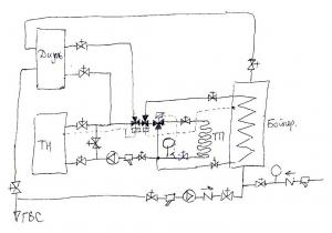

> Будет ли работать такой бивалент?
sergeba
сообщение 2.11.2011, 8:36
Сообщений: 57
Регистрация: 23.5.2007
Пользователь №: 8684

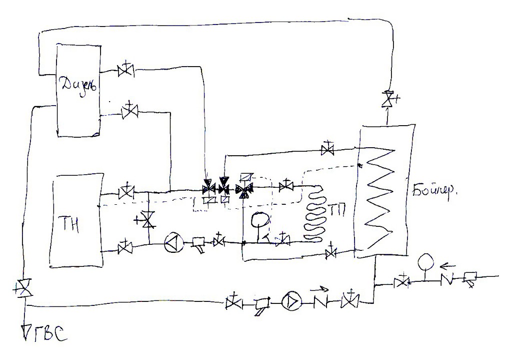

Есть желание установить тепловой насос и Дизель в связке. Предлагаю обсудить схему. Логика работы такая - приоритет у теплового насоса, в случае снижения температуры в доме ниже определённой (аномальный холод, отключение электричества) в контур с помощью первого трёхходового крана включается Дизель. Второй трёхходовой управляется контроллером ТН для подогрева бойлера ГВС, третий трёхходовой - узел подмеса тёплых полов. Есть мысли убрать из схемы третий трёхходовой т.к. ТН будет выдавать нужную температуру для тёплых полов, и на Дизеле можно установить температуру котловой воды, к примеру 40град.
сообщение 2.11.2011, 8:44
Сообщений: 50487
Регистрация: 24.4.2009
Пользователь №: 32666
С такой схемой без бутылки делать нечего. Не проще поставить дизель на догрев в общую линию?

Я в шоке! Разместил эту схему на СОКе и там тоже говорят что сложная... Я посмотрел рекомендуемые схемы бивалентной связки с ГВС от Висмана - там ещё на порядок сложнее... Хорошо, если я поставлю Дизель на догрев последовательно, не буду ли я греть котельную змеевиком в Дизеле?
сообщение 2.11.2011, 20:20
Сообщений: 50487
Что значит "греть котельную змеевиком в Дизеле"? У Вас дизель начинает работать при определённой температуре наружного воздуха, когда ТН уже не тянет, или при некоем повышенном водоразборе, когда опять же ТН эту нагрузку вытянуть не может... Смотря как это логически реализовать, в любом случае ТН в приоритете.

Логику Вы написали правильно, но если я дизель ставлю последовательно после ТН, получиться что тёплая вода пойдёт сначала внутрь дизеля на его змеевик, после этого в тёплые полы. Т.е. мы ТН будем греть дизельный котёл и после тёплые полы т.к. котёл, в выключенном состоянии, будет работать как батарея отопления.
сообщение 2.11.2011, 22:06
Сообщений: 50487
Да, как батарея, небольшая такая батарея, а что такого?

Ладно, убедили. Такой вариант ещё и дешевле - убираем трёхходовой кран.
Следующий вопрос. Нужен ли мне в моей схеме узел подмеса? Тепловой насос будет выдавать в пол нужную температуру. В документации на котёл написано что есть возможность установки температуры котловой воды в промежутке 25-85 градусов, т.е. я подключаю его последовательно, ставлю температуру котловой воды 35-40 градусов, включение котла будет обеспечивать его выносной датчик температуры воздуха и вперёд? Без узла подмеса? Так можно?

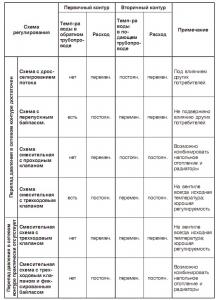

Регистрация: 8.8.2007
Из: Vilnius
Пользователь №: 10542
Цитата(Kult_Ra @ 3.11.2011, 11:02) *
по кольцевой схеме (от jota).
Схема кольцевого соединения источников и потребителей очень популярна в США и Японии уже после 2 мировой войны. Она позволяет подключать неограниченное количество источников и потребителей без особой автоматики.
Такая схема уже есть на нескольких звёздных гостинницах Москвы, где в кольцо включены котлы, когенераторы и тепловые насосы....
сообщение 3.11.2011, 14:17
Сообщений: 50487

сообщение 3.11.2011, 17:47
Сообщений: 20922
Из: Vilnius
Цитата(HeatServ @ 3.11.2011, 13:50) *
Так тут-то разнопотенциальные контуры, ГВ требует 55-60, а ТП до 40, ещё и главное кольцо крутить надо, опять же насос.
Вот тут попался заяц!....
ГВ 55-60 это по питьевой воде, а не по греющей.. Главное кольцо - да! Но зато нет насоса байпасса для повышения обратки. ТП и так требует своего насоса, потому что иначе не смешаешь.
Автор просил варианты. Я предложил. Тем более такая система опробована и уже давно, пристно и во веки веков. Аминь!....
Сообщение отредактировал jota - 3.11.2011, 17:48

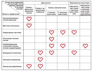

Паразитные мысли.
Для меня тоже это как "откровение". Идея "Кольцевая" в реальном проекте "морально и фигурально, в РФ у нас очень вероятно в штыки воспринята будет - экспертиза не готова так мыслить и "служба эксплуатации" в шок впадёт. И дороговато покажется инвестору - ему, как правило, пока ещё "плевать" на удобства/комфортность будущих поселенцев здания. Но время не ждёт и многое в мышлении "участников" уже изменилось.
Есть в сети такая не вредная Настольная книга проектировщика Herz, а в ней хорошо предствлен "выбор схемы" в некоторых "проект_ситуациях".
Рекомендуемая там арматура уже "устарела" - Герц уже успел хорошо обновить свою продукцию. Но это не важно - важна идея. "Решения" от туда все не "кольцевые".
