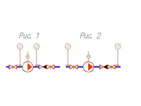

Форумчане, к вам обращаюсь я
СНиП 2.04.01-85* п.12.16 На напорной линии у КАЖДОГО насоса следует предусматривать обратный клапан, задвижку и манометр, а на всасывающей-установку задвижки и манометра...
Какое взаиморасположение соостветствует? Кто как понимает?

Принципиальной разницы не вижу. ИМХО можно и так, и эдак...

На напорной линии манометр лучше ставить между насосом и обратным клапаном.
При закрытой выходной задвижке можно будет оценить максимальный напор насоса.
А в случае одновременной параллельной работы насосов сразу будет видно, если какой-то насос остановится.

Рис 1 и это принципиально важно, как с двумя насосами, так и с одним. А уже ДО обратного клапана - так это даже не обсуждается.
СНиП "Котельные установки"
15.40. Для насосных установок следует предусматривать показывающие приборы для измерения:
а) давления воды, жидкого топлива и жидких присадок во всасывающих патрубках (после запорной арматуры) и в напорных патрубках (до запорной арматуры) всех насосов;
Я понимаю, что вопросы типа "а на меня этот СНиП не действует - я же делаю ХВ по зданию" или что-то подобное - обязательно здесь появятся.
Суть не в этом, а в том, что манометры надо ставить до запорной арматуры, ближе к насосу - просто в этом снипе это четче написано. В остальных, уверен, идея - та же.

А в отношении всасывающего патрубка, практически, необходимо и достаточно, если будет манометр, установленный до запорной арматуры.

Моё мнение , что манометры должны устанавливаться до и после насоса т.к на измеренное давление не будет влиять потери на запорной арматуре и обратном клапане и будет возможность замены трехходовых без отключения системы. Также, все характеристики насосного оборудования при испытаниях которые приведенны в каталогах берутся по фланцам насосов, а установка манометров ближе к фланцам меньше искажает характеристики, но только в случае горизонтальной установки.
Добавлено - 20:17
Забыл сказать. Возможно объединение двух линий на один манометр с установкой двух дополнительных шаровых крано, что уберет проблему погрешности на установку и разницу погрешности двух манометров. smile.gif

рис.1 , не сомневайтесь , есть 2 мнения : одно synthesis, и второе неправильное.

СНиП 3.05.01-85 "ВНУТРЕННИЕ САНИТАРНО-ТЕХНИЧЕСКИЕ СИСТЕМЫ"
3.31. Манометры, устанавливаемые на трубопроводах с температурой теплоносителя до 378 К (105 °С), должны присоединяться через трехходовой кран.
Манометры, устанавливаемые на трубопроводах с температурой теплоносителя выше 378 К (105 °С), должны присоединяться через сифонную трубку и трехходовой кран.

- про 3-х краны на манометры, эта позиция не обсуждается-забыл(торопился) в спешке изобразить;
-подтвердили мою уверенность по рис-1;
