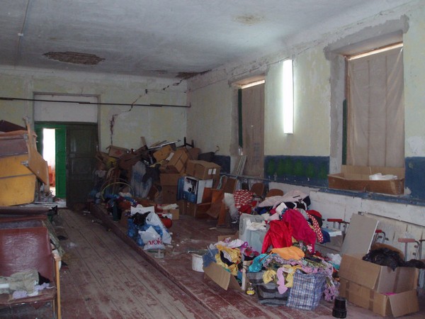

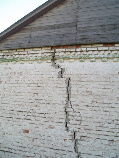

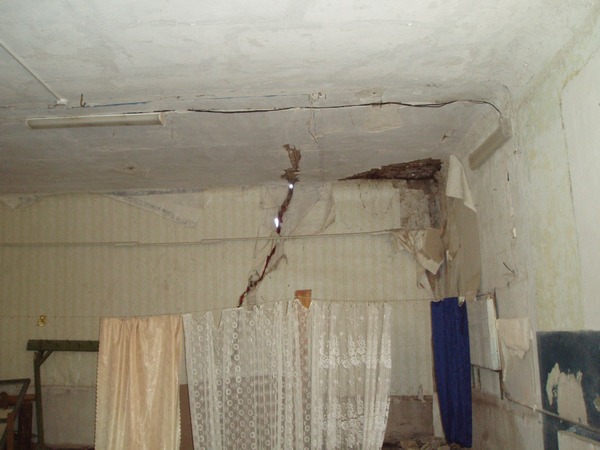

Тут имеется проблемка несколько иного характера...
Заключили контракт на аудит поселковых клубов. Поехали, посмотрели и ахнули!
Полнейшая разруха. Какой энергоаудит, когда сараюха клуба вообще без отопления,
внутри полный бедлам и погром, вместо светильников куски оборванных проводов свисают,
в стенах сквозные дыры на улицу величиной в кулак. Одна комнатенка всего более-менее
приличная, в которой зав. клубом с одним ребенком музыкой занимается.
И что тут экономить?????? blink.gif Дешевле снести!

сообщение 4.11.2011, 21:29
Сообщений: 26
Регистрация: 11.11.2010
Пользователь №: 80611
Цитата(timmy @ 4.11.2011, 14:36) *
Просто плюньте на дом в целом, выделите там пару-тройку комнат...
Одно помещение на фото я показал, а второе - это как раз то, где один ребенок и занимается.
Все! Больше нет ничего. Обогреватель зав. клубом из дома приносит. Она и есть единственный работник
этого заведения. Я с ней долго беседовал по-душам. И понял, что никому этот клуб и нафиг не нужен.
Да и денег никто не даст, чтобы там что-то сделать.
Собственно, речь не о том, что в паспорте написать, а о том, что кому такой энергоаудит нужен...
Я все чаще и чаще убеждаюсь в том, что лучше бы эти деньги пустили на какое-никакое благоустройство -
пользы было бы больше.
