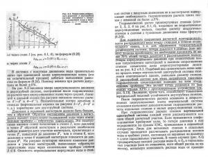

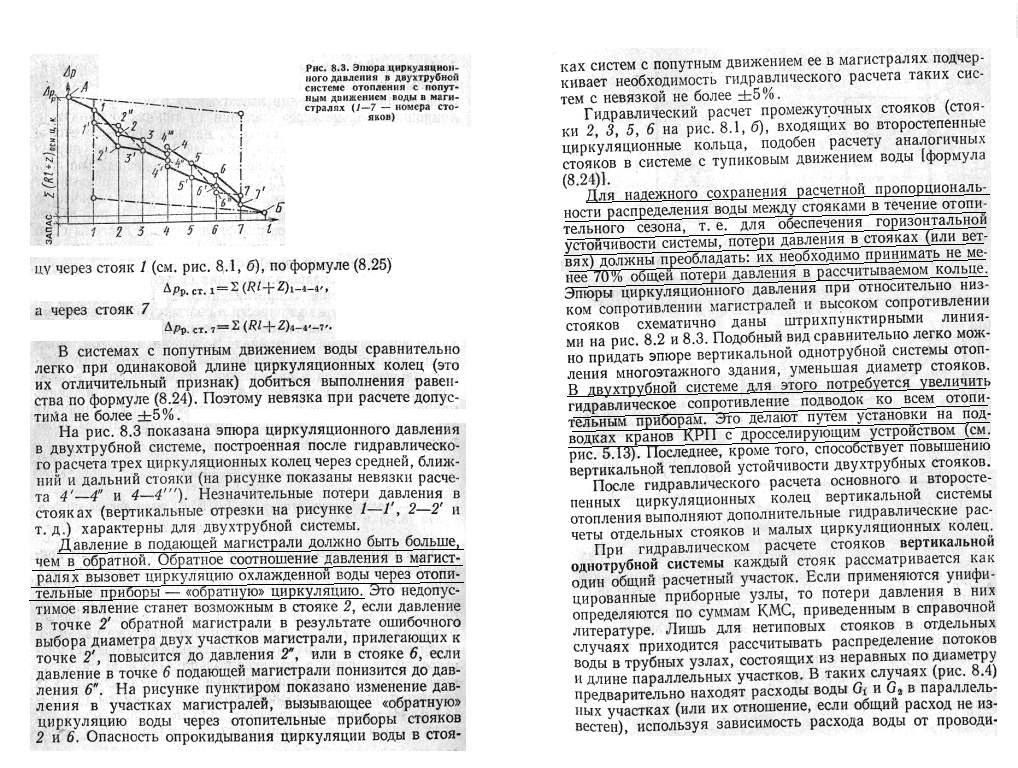

СНиП рекомендует сопротивление стояков – не менее 70% от всей системы. Для регулируемой системы и этого мало. Установлено, что сопротивление магистралей должно быть всего около 5%
(http://kotelna.tk/index.php?put=1-1-8-40)
И, кажется, на этом форуме было выложено про "70% потерь давления" в ветвях однотрубки:
Сообщение отредактировал tiptop - 4.11.2011, 14:31
