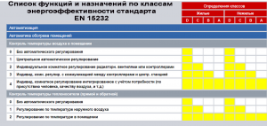

Бойко
сообщение 6.11.2011, 19:06
Сообщений: 4190
Регистрация: 17.8.2007
Пользователь №: 10745
Цитата(tpa2009 @ 6.11.2011, 2:00) *
...Умом наш энергоаудит не понять и методикой не упорядочить ))).
Т.е. Вы продолжаете настаивать на собственном пути.
В том числе отрицать необходимость Федерального закона Российской Федерации от 26 июня 2008 г. N 102-ФЗ "Об обеспечении единства измерений" ... Исключая из обязательных условий... Представительность. Достоверность (валидность). Воспроиводимость.
Но тогда выполняемые при таком "аудите" манипуляции можно сравнить с магией/колдовством/шаманством.. а не с "измерением" - мера. Зачем термометр? Можно косточки на бубне раскинуть и назвать температуру.
Но согласитесь! Для значительной части людей магия/колдовство/шаманство - синоним шарлатанства.
Сообщение отредактировал Бойко - 6.11.2011, 19:09
Бойко
сообщение 6.11.2011, 20:09
Сообщений: 4190
При этом, смею надеяться, я понимаю то о чем Вы пишите...
Сам занимаюсь подобными работами.... называю условно оптимизацией энерг. балансов...
Но эта работа не имеет ничего общего с аудитом по собственному пути... Поэтому обычно и пишу - "Не аудит!".
Что касается ТЭО автоматизации...
Можно действовать ставя "птичку" при наличии функций автоматики, как свойство пренадлежности к определенному типу/классу зданий... вроде
Это легко, достоверно, воспроизводимо... может проводиться в значимых масштабах...
При этом компетентные, авторитетные ... уже посчитали эффект, а аудиторы только ставят "птички".
Поскольку сочитание внешних и внутренних факторов носит вероятностный характер... (как пример ветровая нагрузка)
то и прогнозируемый эффект может быть получен как значение с доверительной вероятностью...
Есть вероятность того, что отпущенная гиря взлетит, но ....
Определение фактической экономии за прошедший период... в условиях отсутствия общепринятых методик, остается предметом договоренности сторон. Это обычно катит, но легко может быть оспорено...Что делает занятие энергосервисными контрактами высоко рискованными.
Сообщение отредактировал Бойко - 6.11.2011, 20:17
