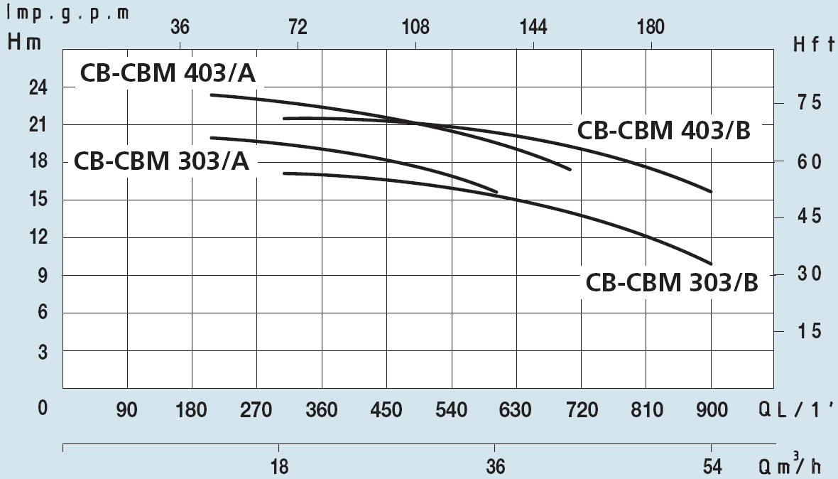

Доброго времени суток!!
Коллеги- тепловики задали задачку....
Ситуация такая:
На объекте - шестиэтажный жилой дом - установили узел учета, после этого в здании начались проблемы с низкой температурой в помещениях, т.е. поставив местное сопротивление в виде теплосчетки с обвязкой (фильтры и т.д.) уменьшился расход теплоносителя. Далее примерно по тепловой мощности здания и с учетом поправки на фактическую температуру теплоносителя (проектное 95/70, реальное 75/50) был расчитан расод теплоносителя, подобран и установлен циркуляционный насос CB 403 B с расходом 32 м.куб/час , Н=21м в.ст., Собственно это напор подбирался как необходимая разница для преодоления сопротивления системы при прокачке большего расхода теплоносителя, т..е. надбавка к давлению теплосети.
По факту насос установили, система вроде нормально работает, стояки прогреты равномерно, замечений пока нет, но ребят смущает данные замеров по давлению в системе отопления (со сторны циркуляционного контура).
До монтажа насоса было подача 2,6 бар, обратка 2,5 бар, после монтажа стало подача 3,6 бар, обратка - 3,2 бара, т.е. установка насоса привела в основном только к увеличению статического давления???
По этому поводу вопросы:
1. Разница давления между подачей и обраткой в системе отопления указывает только на изменение динамического давления?
2. Можно ли по этой разнице вычислить расход теплоносителя в обоих вариантах?
3. Почему после установки насоса так повысилось давление обратки - насос не может прокачать такой расход (получается повысислось только статическое давление на подаче и обратке), т.е. гидравлический расчет на этот новый расход выполнен неточно?
4. Почему произошло увеличение давления не на 21м, а на 10м - вроде бы, даже если бы насос не мог прокачать этот расход, все давление перешло бы в статическое и повышение было бы на 21 м, а по факту на 10...
5. Можно ли по графику насоса (приведен ниже) определить примерно фактически расход теплоносителя или хотя бы параметры его рабочей точки (а то получается что если давление возросло лишь на 10 м то раб точка сдвинулась далеко вправо т.е. расход превышает рачетный в 2 раза?)
6. Как же построить на этом графике насоса характеристику сети по формуле Р=SхG^2
7. Как повлияет такое повышение давления обратки на теплосеть внешнюю?
может я туповат, или все-таки и вправду сложно....
Помогите разобраться....

1. Манометры показывают полное давление Рдин+Рстат
2. Нет. нужно ещё одно неизвестное ....многовариантно
3.См. п. 1
4. Перепад давления увеличивается на величину падения давления в системе отопления, и только. Хотите увеличить перепад, ставьте балансовый - этим сможете регулировать расход помимо переключения скоростей насоса.
5. Можно, но не по этому графику. Там есть ещё график электрической мощности. Померив ток клещами, можно косвенным путём установить положение рабочей точки
6. А Вам известна S?
7. Повышение давления обратки на выходе из ИТП говорит только о том, что заужена магистраль подключения от теплосетей....или не там меряли..

Если я всю правильно понимаю то разница между подачей и обраткой определяется пропускной способностью системы и принципиально не может быть задана изначально, как же тода теплосеть может давать в ТУ параметры типа "подача 3,5 атм, обратка 3 и т.д."???
По п.6 - как же всё-таки правильно эту самую характеристику систмы вообще строить, какие параметры нужны - фактические замеры, расчетные данные??, как рассчитать S - поясните или хоть ссылку дайте
По п.7. - Вы правы, магистраль действительно заужена
сообщение 5.11.2011, 19:22
Сообщений: 20937
Регистрация: 8.8.2007
Из: Vilnius
Пользователь №: 10542
Падение давления на системе здания это характеристика системы при расчётной мощности или расчётном протоке. ИТП подстраивается под систему. С одной стороны у ИТП тепловые сети, с другой системы здания. Задача ИТП обеспечить циркуляцию в системе отопления. Поэтому со стороны теплосетей перепад теплосетей, со стороны отопления перепад отопления. В ИТП падает разница перепадов. Поэтому и применяются различные схемы ИТП с доп. сопротивлениями: регуляторы перепада, шайбы, элеваторы, балансовые и т.д.
Расчётный расход на систему определяется элементарно: G=0,86*Q/ (T1-T2) в первичной сети (теплосети) и G=0,86*Q/ (T11-T21) в системе отопления
О характеристике системы и нахождении гидравлического сопротивления по перепаду почитайте здесь: http://gidravl.narod.ru/raschet.html.
Такая задача на практике встречается крайне редко. Обычно выполняют расчёт системы отопления, её гидравлическое сопротивление, после этого проектируют ИТП, согласую перепад и температурный режим теплосетей с перепадом и темп.режимом системы отопления.
Указанные 21м вполне могут быть "паспортным" давлением. Т.е. макс. давлением на "закрытую задвижку". Если насос все-таки, куда-то что-то качает, давление до "паспортного" не поднимется. Ни за что. blink.gif
В первом посте показана характеристика насоса, т.е это не на "закрытую задвижку", т.е. при ненулевом расходе...
Полное давление при включеном насосе должно было увеличиться на 21м, может характеристики насоса не совсем правдивые... или...
Зажмите систему, чтобы рабочая точка на характеристике была на уровне 21м.(+Р1) Но нужно ли это вашей системе?
Или - Вы не указываете давление на всасе, изменяющееся после включения насоса. По посту явно видно, что после установки расходомеров доп. сопротивления на входе выходе, у Вас рухнула гидравлика. Т.е есть серьезное сопротивление на входе, до насоса. Замерьте и сообщите. Догадываюсь, что вопрос уйдет.

На теплосеть повлияет очень просто - у других абонентов располагаемый напор уменьшится или даже опрокинется.
сообщение 6.11.2011, 11:47
Сообщений: 33620
Выкидывать нужно из схемы этот совсем неподходящий насос. Неподходящий ни по расходу, ни по давлению и так неподходящий, что никакими зажимами и шайбированиями не нейтрализовать(а он еще и эл.-во кушает зазря людям).
Насос на Ж системы конкретной нужен и на давление, которого именно недостает. Иначе и гидравлику в сети испоганите(уже писали о том) и получите на абоненте непонятно ненужное превышение расхода с завышенной обраткой и разрегулировки всех систем( что собственно и наблюдаемо воочию).
Сообщение отредактировал инж323 - 6.11.2011, 11:48

И все же, каков фактич расход на ввод? Вы хотите ответ, но исходные данные не даете. Без этого лишь гадание на кофейной гуще, и в этом сами могли убедиться.
А если думать так:
Есть СО здания с типа 95-70 и с обычными стояками (ОП - радиаторы или конвекторы) одно- или двухтр. Стояки образуют каждый свой контур. И имеются ещё несколько контуров в этой же системе с "греющим полом" и туда тоже подается тот же теплоноситель типа 95-70 до узла смешения. Там есть свой насос и свой перепад давления и температур. Все работает и такое решение не редкость в реальности. И нет помех от контуров "греющих полов" соседним контурам (стоякам с ОП).
Почему должно "брыкаться гидравлически" то же самое и в случае когда ситуация: теплосеть со своими контурами через каждое здание и иной контур некое здание с насосом (Тепло Пункт здания тоже как "узел смешения")?
Получается, что также не будет "мешать" тот насос соседним зданиям. Что-то тут упущено в рассуждениях.
сообщение 6.11.2011, 18:29
Сообщений: 33620
Мэтр, вы хоть и оффтопом уводите в сторону тему,но прекрасно знаете, что на ТП поставят насос с нормальным подбором параметров его, а не 3К-6.А ведь он смог бы через ТП прокачать не только весь расход расчетный СО здания,но и создать красивое звуковое оформление интерьеров звуком теплоносителя в таком ТП. И самой СО ничего б не осталось.
Kult_Ra
сообщение 6.11.2011, 18:45
Сообщений: 10258
Регистрация: 8.3.2007
Пользователь №: 6446
А что тут сказать-добавить нового если точно уже ясно про "неподходящий насос. Неподходящий ни по расходу, ни по давлению"
Думай не думай, но стрелять из пушки по воробьям изготовителем не рекомендуется.

Т.е. решение проблем - замена насоса на меньший по характеристикам?? - а можно ли на этот установить частотный преобразователь или хотя бы просто дросселировать задвижкой на нагнетании???
Сообщение отредактировал ventmdv - 6.11.2011, 20:38
сообщение 6.11.2011, 22:26
Сообщений: 50531
Регистрация: 24.4.2009
Пользователь №: 32666
Цитата(ventmdv @ 6.11.2011, 20:38) *
Спасибо за комментарии!
Смысл частотника при таких нагрузках просто отпадает.
