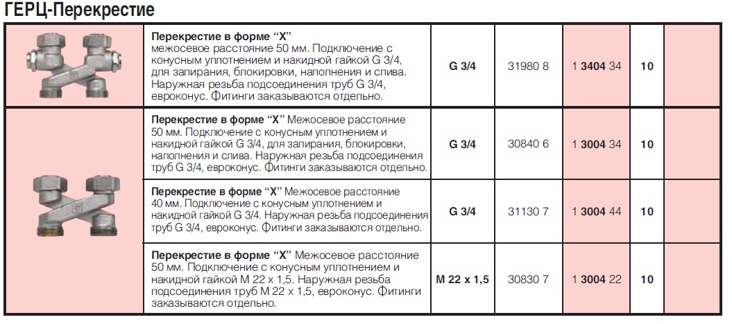

Имеется многоэтажный жилой дом со смонтированной системой отопления (стальные панельные радиаторы Пурмо, с нижним подключением)
Организация, производящая пуско-наладку определила не хватку тепла и не правильное проектное решение по подключению радиаторов (прямая попутана с обраткой) по данным пурмо теплоотдача уменьшается до 30%.
Вопрос, могло ли быть данное решение верным, допустим, выбирался радиатор заведомо большей мощности и большего размера (для полного перекрытия окна) а затем с помощью такого "неправильного "подключения мощность его снижалась.....
Или это 100% ошибка проектировщиков????
Спасибо.

в том то и беда, что в проекте разрисован узел нижнего подключения и в нем обозначена прямая и обратка....перевернуто наоборот....
Всеж наверно ошибка проекта, необратили внимание на такую "мелочь" теперь проблемы...

Ему не всё равно. Он (термостат (термостатическая головка)) может просто запереть встроенный клапан (термостатический).
Хотя, при таком "косяке", уж по взрослому заволновались.

2. А чего тут непонятного? Упустили из внимания слово Магикад.
Радиаторы с перепутанными подводками не греют почему-то. Добавляют подачу. Не греют. Ещё добавляют. (клапаны то - седельчатого типа (это когда с сёдлами))... С чего Вы взяли, что скорости маленькие. Скорее всего и со скоростями и с перепадами там полный... этот... как его... порядок полный там... уже. При "жарко", термостатическая головка поджимает шток. Клапан закрывается. Становится хорошо. Т.гол. немного открывает клапан. А он ни с места. Головка открывается полностью. Клапану это не помогает... Он закрыт.

Всегда рады
Тут только есть момент один: это заказная продукция. Не догоняет запад наших потребностей. Пока.
Но... В принципе... Неделя на переговоры + до 40 дней поставки. К Новому Году как раз. Людям на радость.
