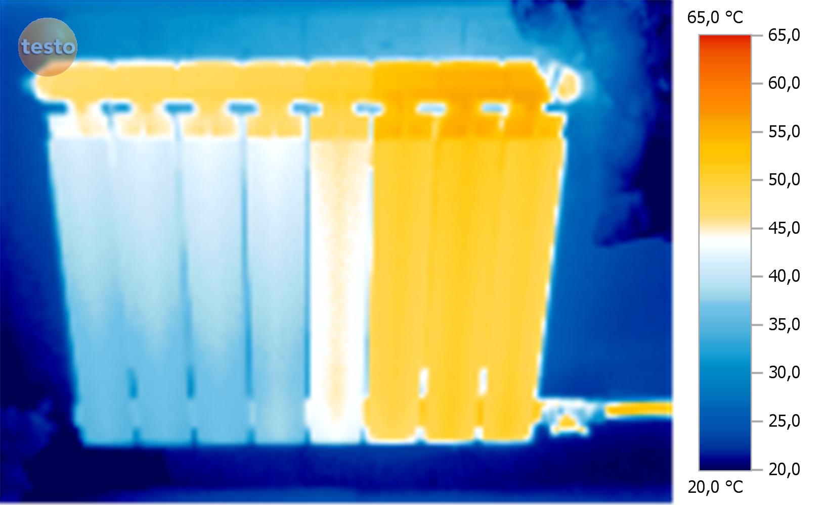

Доброе время суток!
Суть вопроса: 10-ти этажный дом, живу на 8-м этаже. Летом сменил радиатор отопления в зале (пл. 17 кв.м.) на биметаллический radital (10 секций).
В октябре включили отопление. Непонятно какой стояк (или прямой или обратка, т.к. температура одинаковая, на ощупь градусов 60-70). В результате прогревается только три секции (ближние к стояку). При этом весь верх радиатора, ближние к стояку три секции, перемычка, краны горячие, а нижний дальний от стояка угол радиатора - холодный, остальные секции - чуть теплые. Монтаж - сварка, трубой 20 мм. Вварена перемычка диаметром 16 мм, слесаря в основной трубе для перемычки прожег отверстие 7-10 мм.
Искал на форумах решение проблемы, но так и не нашел похожей ситуации.
Слесарь говорит: возможно вварили радиатор в прямой стояк, соответственно, вода проходит только в начале радиатора и уходит вверх, предлагает переваривать (то есть поменять местами ввод и вывод).
Второй вариант - поставить кран на перемычку.
Спец в магазине предлагает вызвать слесарей из ЖЭКа, типа что то с давлением в стояке.
В ноябре не очень хочется заниматься отоплением, но на душе спокойствия нет. Подскажите разумный выход...

Для начала, проверьте 2 банальные вещи:
1. Радиатор должен висеть в горизонтальной плоскости (положите на него уровень).
2. спустите воздух из батареи.
(Даже, если все заработает, Думаю, в Вашем случае все 10 секций равномерно вряд-ли прогреются 8-да, 10 вряд-ли (2 последние будут заметно холоднее (длинноват радиатор)).
Кстати, Вы знаете, что Вы почти наверняка нарушили требование по замене радиатора "на аналогичный по МОЩНОСТИ проектному"?
Если не поможет: сфотографируйте обвязку и выложите фото.

Цитата(Владимир__ @ 12.11.2011, 23:29) *
Мощность 10-ти секционного обогревателя - 1900 Вт.
... dry.gif Лукавите rolleyes.gif ... он-же у Вас, наверняка "высокий" (с межцентровым разносом 50 см).
Причин-то в Вашем случае две:
1. завоздушен стояк- вероятнее всего (развоздушить можно только в самой верхней квартире или на чердаке).
2. недостаточная циркуляция по стояку (что вряд-ли) определить можно попытаться в подвале методом закрыть несколько соседних стояков и посмотреть прогреется -ли радиатор. в этом случае новый радиатор просто выявил данную проблему (биметалл такое очень четко показывает).

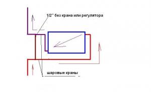

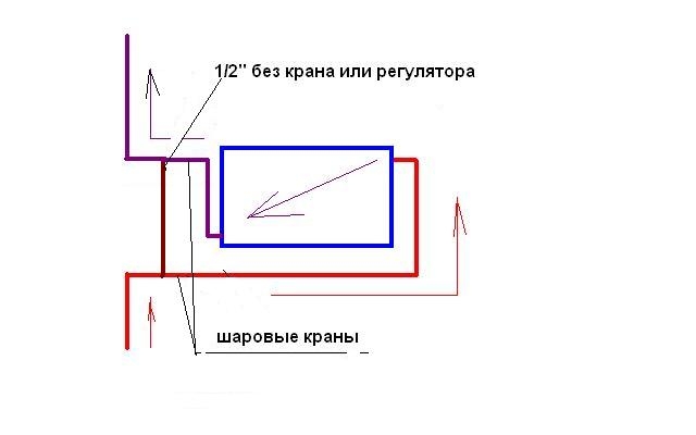

Самара
сообщение 26.11.2011, 14:42
Сообщений: 2
Регистрация: 26.11.2011
Пользователь №: 130887
Поменяйте схему подключения радиатора так, чтобы трубы были подведены в углах по диагонали, а не с одной стороны верх и низ, (одну любую трубу перезавести нужно с другой стороны, лучше нижнюю). Все секции радиатора будут обтекаться равномерно.
