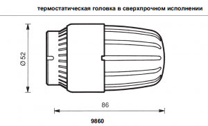

Цитата(alexeid8511 @ 9.11.2011, 10:29) *
Слышал бывают регуляторы с антивандальной защитой. Может кто подскажет кто производитель как найти.
Вы это ищете?
Термоголовка ГЕРЦКУЛЕС предназначена для монтажа на всех клапанах .... с целью
автоматического регулирования температуры в служебных, жилых и др. помещениях, где существует возможность кражи, повреждения, несанкционированного доступа или разрегулировки системы (учебные заведения, казармы, помещения общего пользования и т.п.).
Номера артикулов, типоразмеры и виды исполнения клапанов см. в соответствующих нормалях.

Антивандальные головки с фиксатором против несанкционированного снятия. Крутить всё равно могут. Напишите в спецификации головы термостатов с фиксатором от снятия. А в школе разберутся сами - скорее всего головы снимут и закрутят защитные крышки на термостатные вентили (идут в комплекте), но это уже не Ваша забота.

За 15 лет поставок термостатов, подбора оборудования, комплектации десятков зданий в антивандальном исполнении у нас была всего одна поставка, штук 150-200 головок Данфосс году в 1998 где-то. И то - Заказчик отказался ставить эти кожуха, так потом и валялись на складе. С тех пор - никто ни разу такое и не заказывал.
В школах и общественных зданиях и без наших термостатов уже давно есть много того, что в теории можно ломать или откручивать. Если в Правилах нет четкой фразы о антивандальности (нет), то нечего и усложнять. Не 90-е года smile.gif Случаев массового воровства - не припомню. Головку скрутить - ключ на 30 нужен и, если не забыть поставить, шестигранник для вывинчивания фиксирующего (защитного) штифта.
Ограничение диапазона настройки термоголовки - мне кажется, более важно. Покрутить в любом направлении всем приятно (и дома и в офисе периодически в странных заданиях вижу). Решается монтажником - в головках всегда есть ограничительные элементы, которыми можно (нужно!) выставить диапазон 2.5-3.5, в этом диапазоне - пусть крутят smile.gif

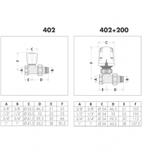

Гость_ЁЖик_*
сообщение 14.11.2011, 7:46
Вот эти клапаны поставляются в варианте ручного регулятора. К ним можно выписать термостат, который устанавливается: либо без ограничения; либо с ограничением "до значения"; либо "от значения"; либо с фиксацией "на значении". Дополнительно, это всё можно укомплектовать защитным колпаком.
Разбирать этот "пирог" и сбивать настройки - муторное занятие (весьма муторное (разный инструмент нужен (время нужно (установить настройку термостата намного проще, чем сбить её)))).
Пэ.Сэ.: Всё это сертифицировано и продаётся на территории РФ (не перый год (и не пятый (и не восьмой (это уже давно есть (и не только это (и не только этого производителя))))))
Сообщение отредактировал ЁЖик - 14.11.2011, 7:59
