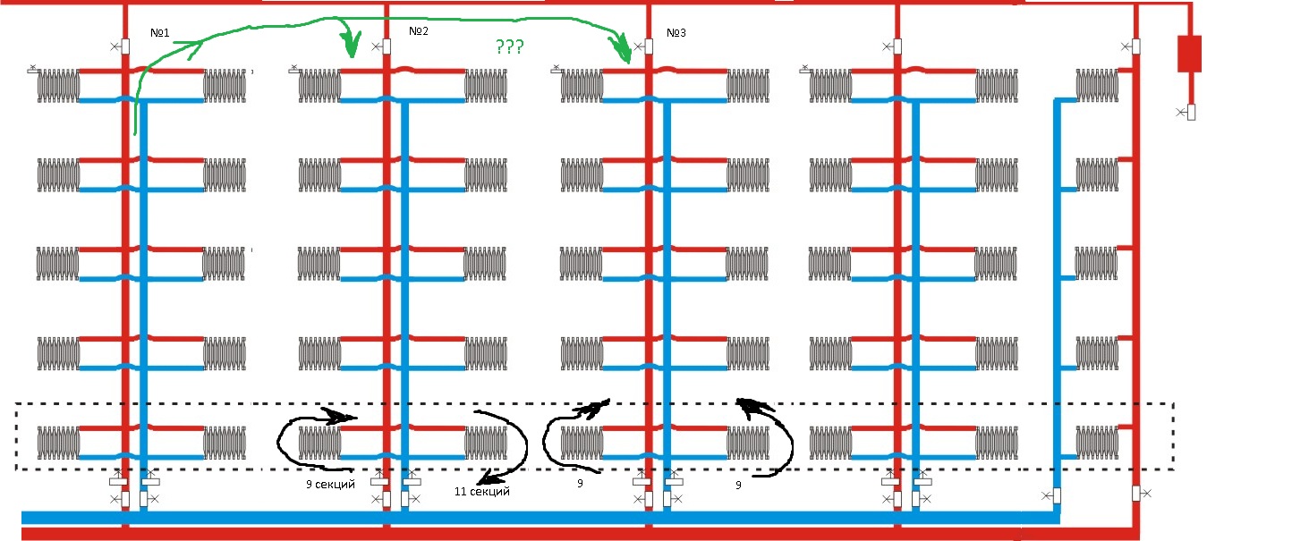

Сейчас же столкнулся с такой ситуацией: Четыре батареи на двух соседних стояках (на належаке они находятся примерно на 2/3 расстоянии от начала) работают "наоборот" т.е. вода в них движется через радиатор от теплой обратки к горячей подаче снизу вверх, причем соседи сверху божатся что у них все нормально. На батареях есть кран маевского - через него сливал воду и с обратки и с подачи. Если погреть батарею подачей - подводящая труба прогреется, затем открываем кран обратки - в момент охлаждается (до температуры ниже обратки). Так и работает: подводы от обратки - теплый, от подачи чуть холоднее, сама батарея еле теплая. Подающие стояки горячие. Слив с обратки в подвале конечно прогревает батареи, но естественно ненадолго. На предыдущем до проблемных стояков одна батарея в нашей квартире, одна у соседа (у него радиаторы импорт биметалл) работают нормально.
Квартира - первый этаж, дом 5 этажей. Схема подключения двухтрубная с нижней подачей и обраткой. В подъезде проверил батареи (они на следующем после наших проблемных стояках) - на первом греет хорошо, втором этаже греет вроде нормально, на третьем низ холодный. Выше - еще хуже.
После подачи чуть большего давления общей подачи в подвале, за ночь прогрелась подающая труба левой батареи (на втором проблемном стояке) но обратка на ней холодная - видимо циркуляция слабая зато правильная. При этом у второй (правой) батареи на этом же стояке циркуляция посильнее но все так же обратная! При том что левая батарея - 11 секций и дальше от стояка, чем правая у которой 9 секций. На стояке первом вода все так же бродит наоборот, только медленнее чем изначально.
пошастали по подвалу, пощупал стояки - на всех стояках на нашем плече температуры подач примерно одинаковы, также как и температуры обраток (подачи горячие обратки теплые). Прилагаю очень упрощенную схемку узла ИТП.

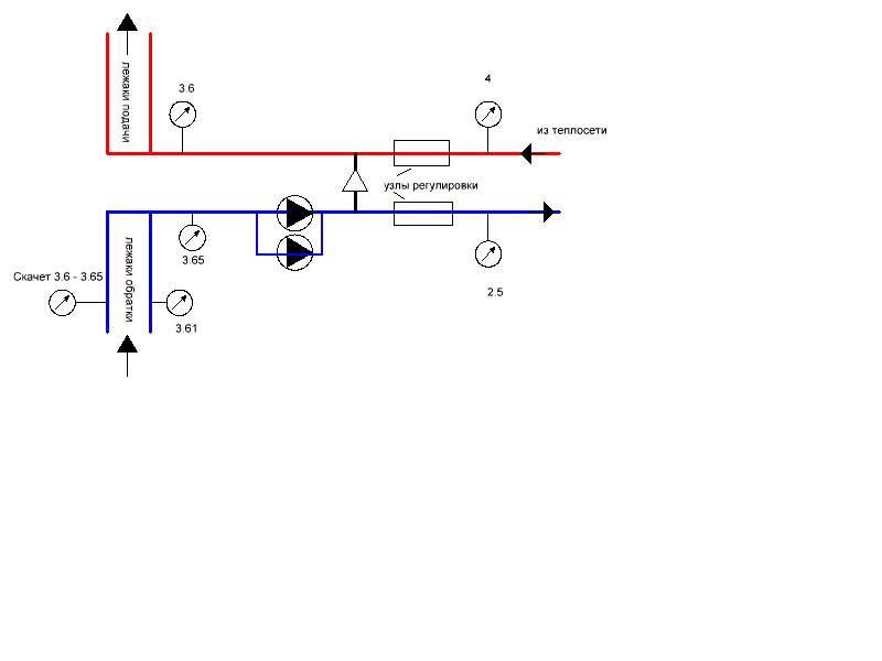

Как на схемке видно на обратке внутреннего контура у нас давление выше (про погрешность не будем говорить, 3 манометра не могут ошибаться одновременно). И обратите внимание на нашей проблемной ветке давление постоянно прыгает!
Примем на веру что расход тепла на входе и выходе в дом работает согласно графику отоплениея (по крайней мере с давлениями на подачей и обратке, от теплосети все в норме).
Температуры приведу примерные: 60 входит в дом, 25 выходит; 55 на входе в лежаки подачи, 30 на лежаках обратки. Видимо насосы очень вяло гоняют воду по дому, а автоматика как и положено иногда подпитывает наш контур (ну и сбрасывает из него).
Вопросы к специалистам:
1. От чего постоянно скачет давление на нашем лежаке обратки (частота примерно 3 Гц, на втором лежаке давление стабильно но всеравно выше подачи на 0.01)?
2. Почему вообще давление обратки выше чем подачи, несправляются насосы?
3. Чего делать? Увеличивать скорость насосов?

Объясните мне пожалуйста, система же получается как-бы замкнутая с подпиткой (а судя по показаниям термометров вода в контуре явно не за 1 круг отстывает до сброса/подпитки), воду в контуре крутят насосы, чтобы была хорошая циркуляция надобно обеспечить разницу между подачей и обраткой, или хороший напор насосом. На входе эта разница есть, а внутри где пыхтят насосы она вовсе отрицательна!
Поясните пожалуйста, Прав ли этот товарищ? Мне кажется, что замена этой шайбы при данной системе не повлияет на прокачку насосами воды. А то уже неделю ходят с умным видом то воду спустят то руками разводят а - толку 0.
Теоретически вся эта система и вовсе без насосов должна работать, при таких-то входных параметрах?

Все дело в разводке - изобразите примерно как разведено по "лежакам и как включены батареи по стоякам

Вы наверное невнимательно прочли, наоборот крутятся только нижние батареи на 2 стояках, всего стояков ~ 30 (пар подача/обратка), а совсем не всё. Или я чего-то очень непонимаю?
Да, точно, абыр. Было такое дело, радиаторы нижнего этажа превращаются в гидрострелку... Год назад намаялись страшно на одной системе... Тут всё просто, скорее всего дело в насосах, они слишком производительные, т.е. скорость в стояке слишком высокая и получается эффект эжекции. Таблетка: поиграть со скоростями насосов, на понижение.
Добавлю. Та система это был первый на моей практике случай развала гидравлики системы отопления из-за завышенного расхода теплоносителя. Сфотографируйте насосы, чтобы было видно марку и выставленную скорость.

Во вложении - разводки от лежаков, для наглядности показал как вода бродит в батареях. На одном проблемном стояке радиаторы разные (11 и 9 секционные), на другом одинаковы.
Я тут подумал, что если наверху открыты краны 1 -3, то вода подачи может шастать как показано зеленой стрелкой? Возможно ли такая ерунда в бататеях из-за этого? (Напомню - если открыть слив стояка обратки в подвале - батареи прогреваются)

Никто так и не ответил - давление на обратке во внутреннем контуре (тот что с насосами) выше подачи это нормально? И от чего может прыгать давление на одной из веток обратки, (от засора, возд.пробки, или кто-то себе насос поставил)?
Давление выше в обратке быть может, но это не тот случай, скорее всего манометры кажут ерунду. Или статическая разность высот этому способствует. А вот дёргаются почему это вопрос интересный, возможно где-то стоит воздух. Свой насос у кого-то - сомневаюсь, что может такие фокусы творить.

Ну вот теперь понятно - у Вас есть участки с попутным движением теплоносителя. Теорию из Сканави я уже сбрасывал на форуме. Срочно зажимайте выпуски подающих стояков в воздухосборный коллектор (вплоть до установки шайб - диаметром 3 мм), особое внимание обратите на зажим последнего стояка №5. Расскажите результат.

Просвятите немного в теории, просто прав я или нет, дабы было в чем упрекнуть хокеистов с их шайбами когда доберусь до ИТП:
Допустим в нашу систему подача из сети загнала воду с давлением 5. Автоматика заткнула подачу и слив, или просто краны нахрен закрутили. (Вода будет циркулировать только лишь по кругу). В системе теперь везде 5. Заводим наш нереально мощный насос и получаем такие давления (по ходу воды) - после насоса в подаче 6, затем в обратке до фильтра 7, после засраного фильтра перед насосом 2. Чисто теоретически цифры верны?
Насчет кранов было лишь мое предположение. Вобщем закрыли 2 и 3 - ничего не изменилось. Ну может подающий стояк чуть погорячел а обратный подотстыл. Хотя впринципе системе пофиг на попутные движения, ведь если я открываю слив обратки со стояка тем самым искуственно снижая давление в обратке - все греет как положено, сдедовательно главное обеспечить разницу давлений.

К предыдущему сообщению - таже картинка но с чистым фильтром: после насоса 6.5, в обратке до фильтра 4.5, после 4. В теории верная картинка?

Вам сказал про все - особенно №5 и почти до предела, а Вы 2 и 3 ограничились что ли?
Если перевернется- есть смысл объяснять, если нет - ищите сливы выше.

Таже картинка но с чистым фильтром: после насоса 6.5, в обратке до фильтра 4.5, после 4. В теории верные картинки?
