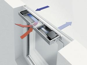

Слышал про существование оконных "рекуператоров". Кто-нибудь знает что за зверь и рекуперирует ли?
Также интересны оконные "клапаны" с датчиками влажности, если у кого-то есть опыт использования - поделитесь пожалуиста.

Это как работает?, вернее что там за клапаны с моторчиком?... муть голубая.

"Встенные" рекуператоры. http://forum.abok.ru/index.php?showtopic=53019&hl=
Может пригодится. Предупреждаю!!! Чтение не для слабонервных, а только для отягощенных проф.знаниями и житейской мудростью. Амэн.

Нееее, не "голубая", а кторая замерзнит через 10 мин (кто больше?), на первом слабом морозе.

Площадь теплообмена впечатляет))) тут теплообменник размером с окно надо, чтоб хоть какой то минимальный эффект был

По поводу площади теплообменника, надо будет как-нибудь, just for lulz, на досуге прикинуть. Для одного помещения (офис, например), 2 человека, пусть 60 м3/ч воздуха, с расчетной температурой -29...
~ 70 кДж/С.ч * 49 С = 3430 кДж/ч = 950 Вт. Даже если взять только треть 300 Вт... Маловат радиатор на картинке rolleyes.gif

Может его функция не нагреть до комнатной, а подогреть чуть выше наружной (использовать часть тепла удаляемого внутреннего воздуха), в любом случае инфильтрующийся воздух надо нагревать. Получается, что смысл от этого только в организованном воздухообмене, поскольку на подогрев этого воздуха тратится тепло с.о. Если приток и вытяжка осуществляются через это устройство, то для жилых зданий может быть нарушена вытяжка из зон наибольшего загрязнения. Хотелось бы ссылку на первоисточник. Может это устройство только для общественных зданий?

Я так думаю, что это своего рода ноу-хау для сплошных стеклопакетов, без форточек, типа витража, и в условиях отсутствия вентиляции

Да, это вроде "ноу-хау", заявлено 30 % энергосбережение за счет рекуперации (т.е. грубо, те самые 300 Вт...). У наших видел подобное в виде "мини" кожухотрубного теплообменника, через стенку, рядом с окном.
Впрочем, вот: http://www.schueco.com/web/de-en/architekt...systems/8399798
в ПДфах есть тех. подробности...
