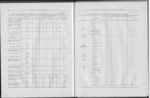

Нужно сложить КМС (коэффициенты местных сопротивлений) с коленами и без них, чтобы определить разницу потерь давления после и до переделки, и в процентах увидеть, что разница невелика. Вам нужен справочник по отоплению, откуда можно взять и раскурить гидравлический расчет. Я курить бросил, недели три уж как. И гидравлику считать ненавижу с гораздо более ранних времен.

Цитата(h-flow @ 15.11.2011, 21:05) *
Большое спасибо. Может быть помните, у колена 45 град. сопротивление меньше чем у 90 град.? В смысле значительно меньше или примерно такое же.
Вы какой трубой подводку хотите делать?
Если это плавные гибы из металлопласта будут - ими пренебречь можно.
А по КМС для 45 и 90 - табличку смотрите, в левой части внизу:
Сообщение отредактировал Машинист - 16.11.2011, 9:43

To: Машинист
Большое спасибо! Разницу сопротивления отводов 45 и 90 градусов вижу. Интересно, что у Ду15 при скорости 0,025 м/с сопротивление 45гр. - 3,2; 90гр. - 5. А при скорости 0,05 м/с сопротивление 45гр. - 1,5; 90гр. - 1,6.
Во втором случае разница совсем невелика. А на более высоких скоростях она снова появляется.
