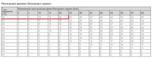

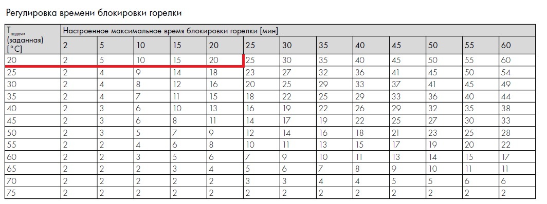

Гость_ЁЖик_*
сообщение 17.11.2011, 16:59
Это таблица простоев котла, в которые он выходит после достижения заданной температуры.
Сейчас котёл работает с простоями? И там, где радиаторное отопление - тепло, жарко или холодно?

Гость_biferno_*
сообщение 17.11.2011, 17:06
нет простоев,
котел же достигает установленой температуры 60 гр. термометр показывает 59-62 гр( меняетсе переодически) почему тогда не отключается?

Гость_ЁЖик_*
сообщение 17.11.2011, 17:54
А-аа., вот так вот.
Тогда верните регулятор на 58-60гр и увеличте d2. до 40 или 45мин.
Теперь ваш дом застрахован от перетопов. Теперь, при снижении или повышении температуры на улице, вы будете менять установленную ручкой регулятора температуру котла. Время простоя тоже будет автоматически меняться. Но, в этот самый простой, котёл будет очень редко выходить. И это хорошо.
