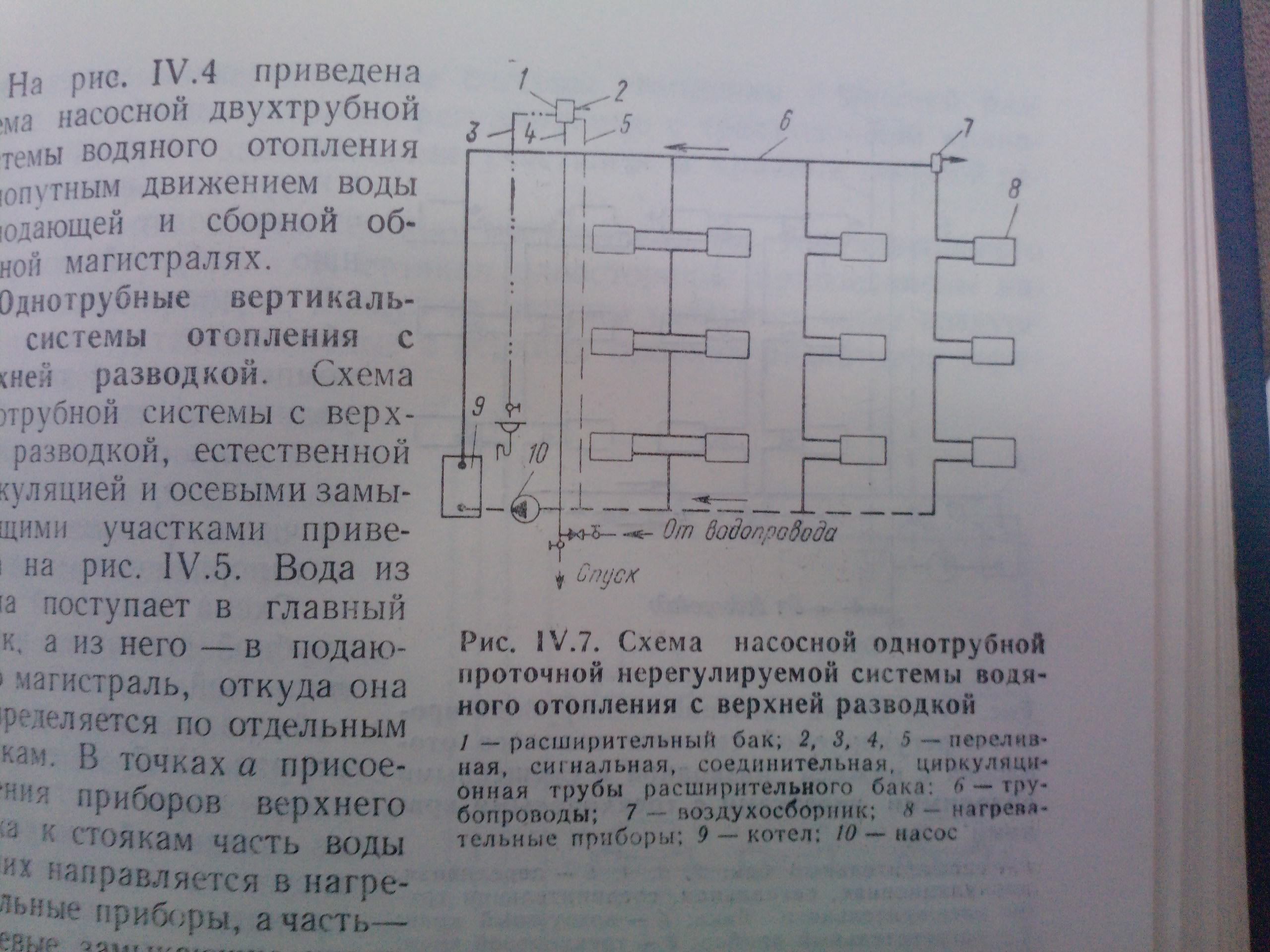

Пару часов назад опять ходили по жалобе поднялись на последний этаж к жильцам. Система отопления проточная нерегулируемая. Получается первый радиатор по подаче. Первые две 3 секций горячие остальные 10 холодные. В радиаторе воздух 100%, слышно булькание. Говорили с ЖЭКовцами они говорят что воздух спустили. Теперь у меня два вопроса. Как "выгнать" воздух из радиаторов? Маевских на них нет, так как неположенно, высшие точки на чердаке.
Второй вопрос: Из-за чего происходит завоздушивание, если проблема не в правильном заполнений системы отопления ?
В 9-этажном доме? Ладно бы в 1-2 этажном с естественной циркуляцией.
Не надо использовать формулировки, значения которых не знаете....
13 секций в первом по ходу радиаторе?
Какие формулировки Вы имели ввиду, что использую неверно?

Какие..
Откройте этот же учебник на стр. 132 и гляньте рисунок с пьезометром. ПРи наличии потерь в СО в 8 метров у вас локально скорости могут вырастать до неприличных величин и локально возникать зоны пониженного давления, в которых и обязан выделятся газ из теплоносителя. Вторичное вскипание. И газ этот состоит совсем по другому из кислорода и водорода чем атмосферный воздух.
Извините, мне в голову не могло придти, что в 9-этажном доме не однотрубная с перемычками-байпасс, а проточная система начала прошлого века для местной котельной....
Вот такое у нас руководство. Ставит ИТП за 30 т.евро, а систему отопления не трогают, хотя она давно уже устарела и морально и физически. Аргументируя тем, что наша головная боль все что до 3и4 задвижки, а внутрянка нас не интересует. А потом, нам жильцы пишут, что там не греет, тут не греет и т.д.
