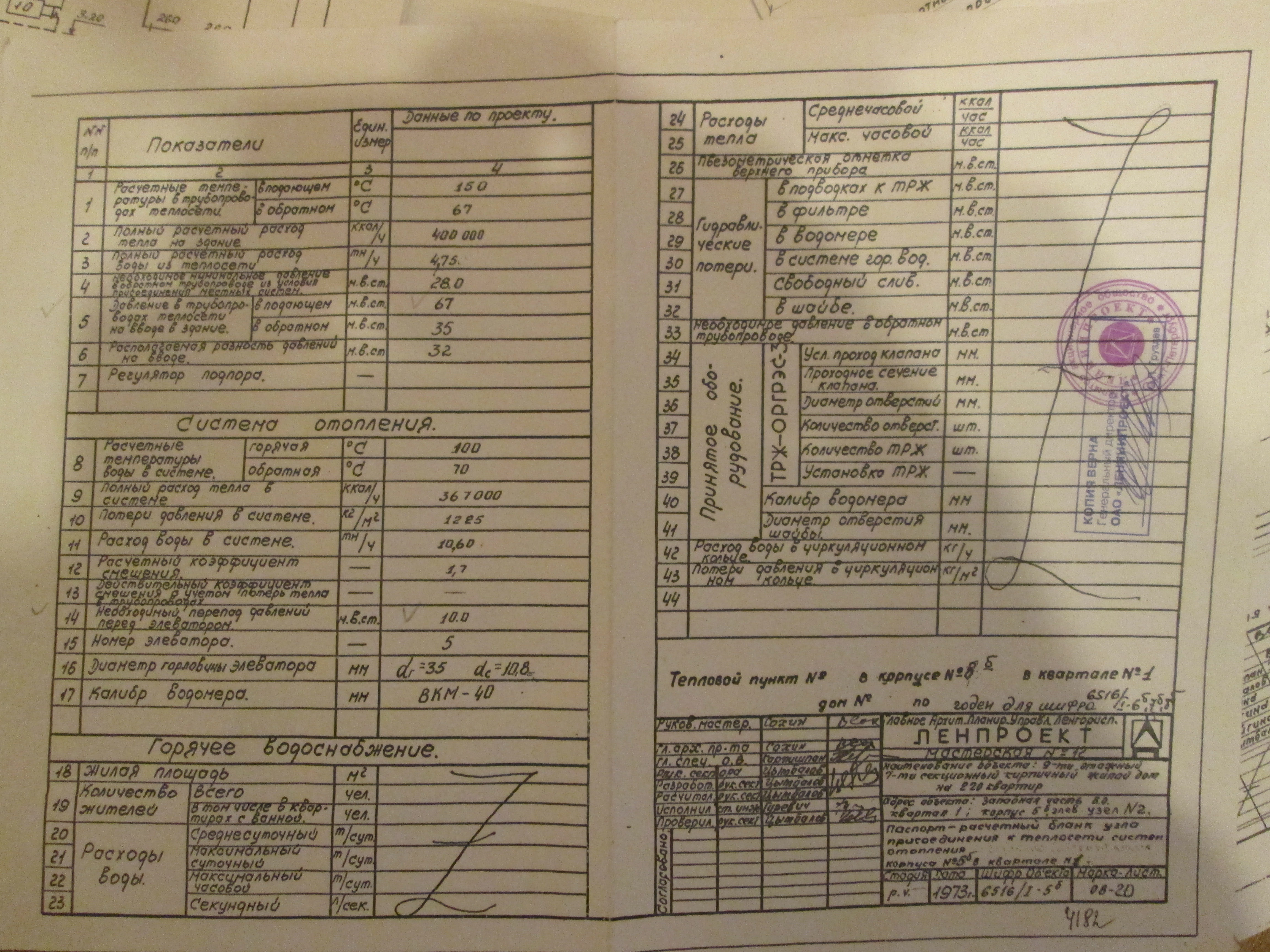

Хорошо, тогда скажите, пожалуйста, регулировка расхода балансировочным клапаном допускает возникновение кавитации (шума), которая затем передаётся на стояки?
И что делать, если, предположим, мы не найдём новый проект теплоснабжения? Можно ли ориентироваться по старому?
вопрос не сосем корректен- потери давления на любом устройстве не должны вызывать повышенного шума по трубам, потому хоть шайба\диафрагма. хоть какое либо иное устройств, но потери на нем завязаны на скорость в данном устройстве и от которого как раз шум этот и идет.
но 2 ати на одно устройство\любое- много по скорости и как следствие шуму в трубах.
.. чтобы не получилось путаницы в терминах/словах - речь о линейной скорости, метры в секунды, км/ч) в отличие от объемного расхода, куб/час.
закрывая вентиль, сужается площадь протока для воды, линейная скорость растет.. ..
ЗЫ просто хотелось уточнить.. по работе получалось, что не понимали..
Сообщение отредактировал Altelega - 27.12.2020, 15:06

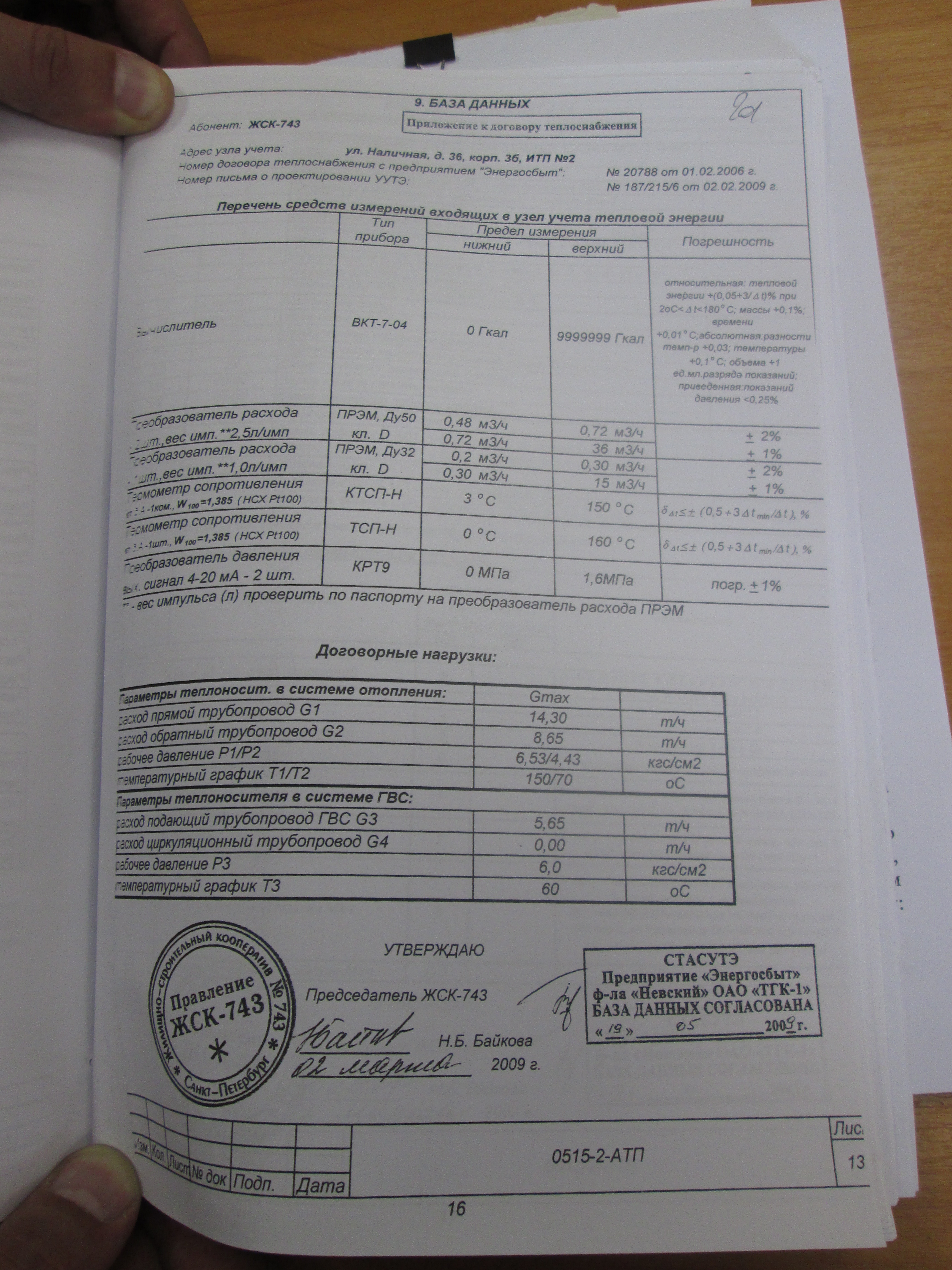

По договорным нагрузкам у нас разница между подачей и обраткой на вводе - 2,1 м (6,53/4,43). Это зафиксировано в исходных данных для проектирования узла учёта. По факту давление на подаче колеблется от 7,4 до 8 атм.
Если правильно понимаю, он должен регулировать только расход. Давление - не должен. Но при уменьшении расхода у нас параллельно падает и давление (с 7,4 (7,7) - последние снятия показаний) до 5,2), и возникает гул в трубе
2,1 м ?
1 атмосфера - это 10 м вод. ст.
kovboj
сообщение 27.12.2020, 19:12
Сообщение #191
Сообщений: 41
Регистрация: 2.12.2020
Пользователь №: 384723
Пардон, 20 м. 2 кг
Так обратитесь в РСО(Тепловые сети), пусть ставят шайбу в тепловой камере(за пределами дома) и выполняют Договор.
kovboj
сообщение 28.12.2020, 21:28
Сообщение #200
Сообщений: 41
Цитата(jota @ 28.12.2020, 1:20) *
Да, уже нашёл этот ресурс
Главный вопрос - по коэффициенту кавитации. В целом, для регулирующих клапанов он от 0,2 до 0,6. Конкретно для нашего (Oventrop Hydrocontrol) в техническом описании я не увидел

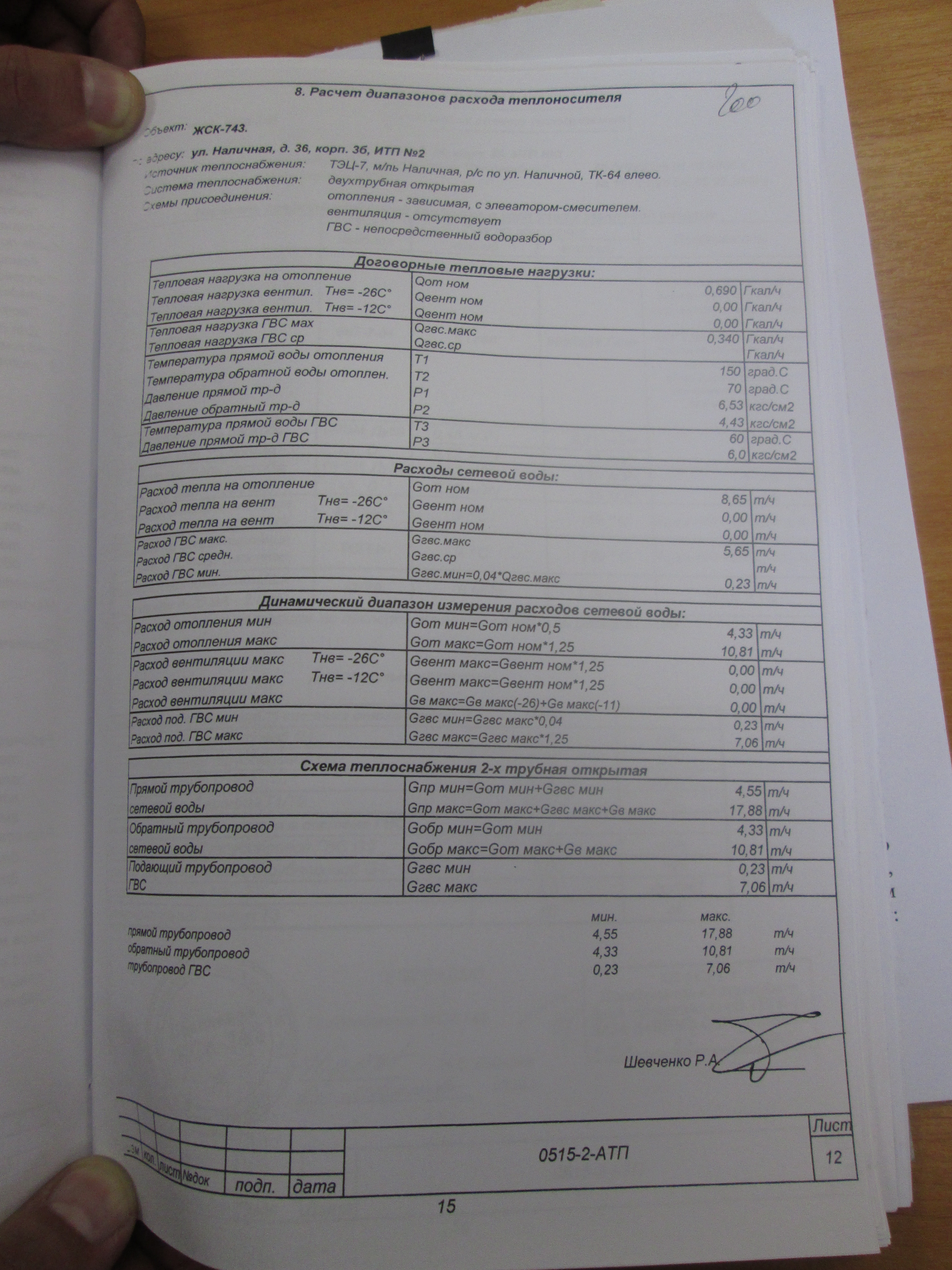

Сейчас идёт спор по тому, какое именно у нас давление должно быть
Поясню. Прикреплённый файл - выдержка из проекта узла учёта. По факту, у нас сейчас такие нагрузки: Р1 - 7,4, Р2 - 4,2, Т1 - 76,4, Т2 - 38,2
Единственный момент, в 2010-ом году был капитальный ремонт с заменой труб водоснабжения, отопления. Тогда мог поменяться и проект отопления дома, в котором могли быть обозначены и другие нагрузки. Но во всех ответах нам ук ссылается на договор теплоснабжения, который был до ремонта. Предполагаю, что нагрузки после ремонта не изменились

Цитата(kovboj @ 29.12.2020, 2:28) *
1. Сейчас идёт спор по тому, какое именно у нас давление должно быть
2. Поясню. Прикреплённый файл - выдержка из проекта узла учёта. По факту, у нас сейчас такие нагрузки: Р1 - 7,4, Р2 - 4,2, Т1 - 76,4, Т2 - 38,2
3. Предполагаю, что нагрузки после ремонта не изменились
1. Спорить не о чем, давление выдает РСО.
2. Нагрузка - это Гкал. Главное в Вашем Проекте, расход теплоносителя на отопление 8,65 тн./ч. Вот под этот расход(при отключенном ГВС) и крутите свой клапан. Сопло элеватора тоже должно быть рассчитано под этот расход и перепад давлений подачи и обратки.
3. Конечно, это зависит от ограждающих конструкций.
Сообщение отредактировал awlan - 29.12.2020, 12:07
Вот РСО выдаёт давление в от 7 до 8 атм. Это - из котельной. Столько же поступает в наш дом. Балансировочник сбивает до 4,5-5,2 атмосфер
По последним снятым данным (ноябрь 2020) расход G1 составил 6,75 т. (G2 - 5,63 т) Относительно большего расхода нам говорят, что будет перетоп (если всё правильно помню). Сопло элеватора - 10,9
Цитата(svoroponov @ 29.12.2020, 12:24) *
Обратитесь в теплоснабжающую организа[attachment=146632:IMG_7465.JPG]цию . Они вам должны выдать параметры шайбы для установке на вводе в дом. Диаметр отверстия должен быть проверен их инспектором и после установки шайба опломбируется.
При ремонте с заменой труб шайбу скорей всего просто демонтировали. (вырезали со старыми трубами и задвижкими), по этому и давление выросло а с ним и шум.
Необходимо посмотреть и проект , если диаметры отверстий сопел элеваторов не заданы , только номер элеватора или диаметр указан в мм но со звёздочкой, в таком случае диаметр сопла подбирается под конкретное давление для оптимального смешения. Обычно в проектах по этому поводу делается сноска.
По поводу шайбы нас РСО уверяет, что её там не было. При этом до 2009-го года (год установки узла учёта) и 2010 года (год ремонта, в том числе, ИТП) проблем вообще не было

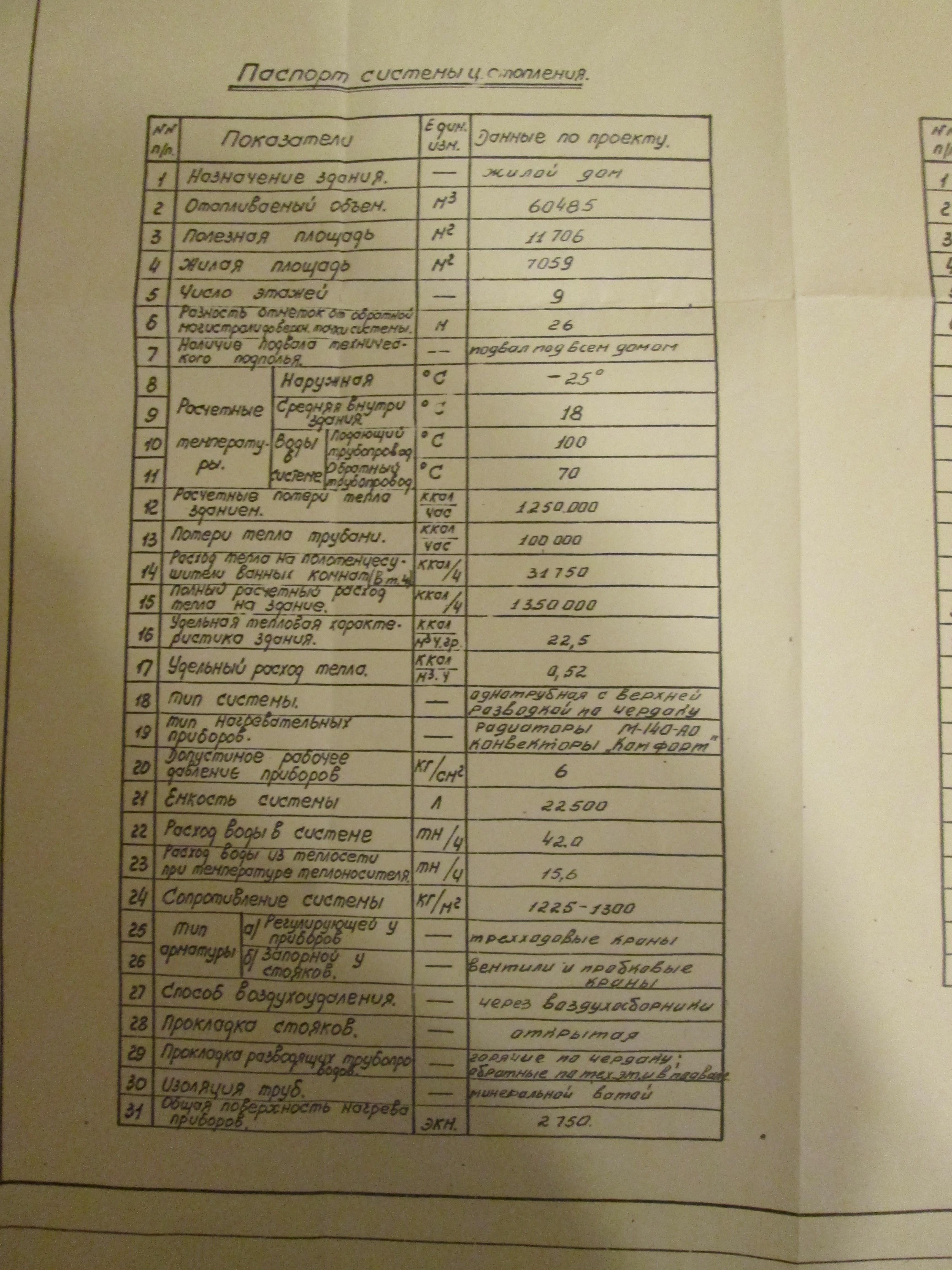

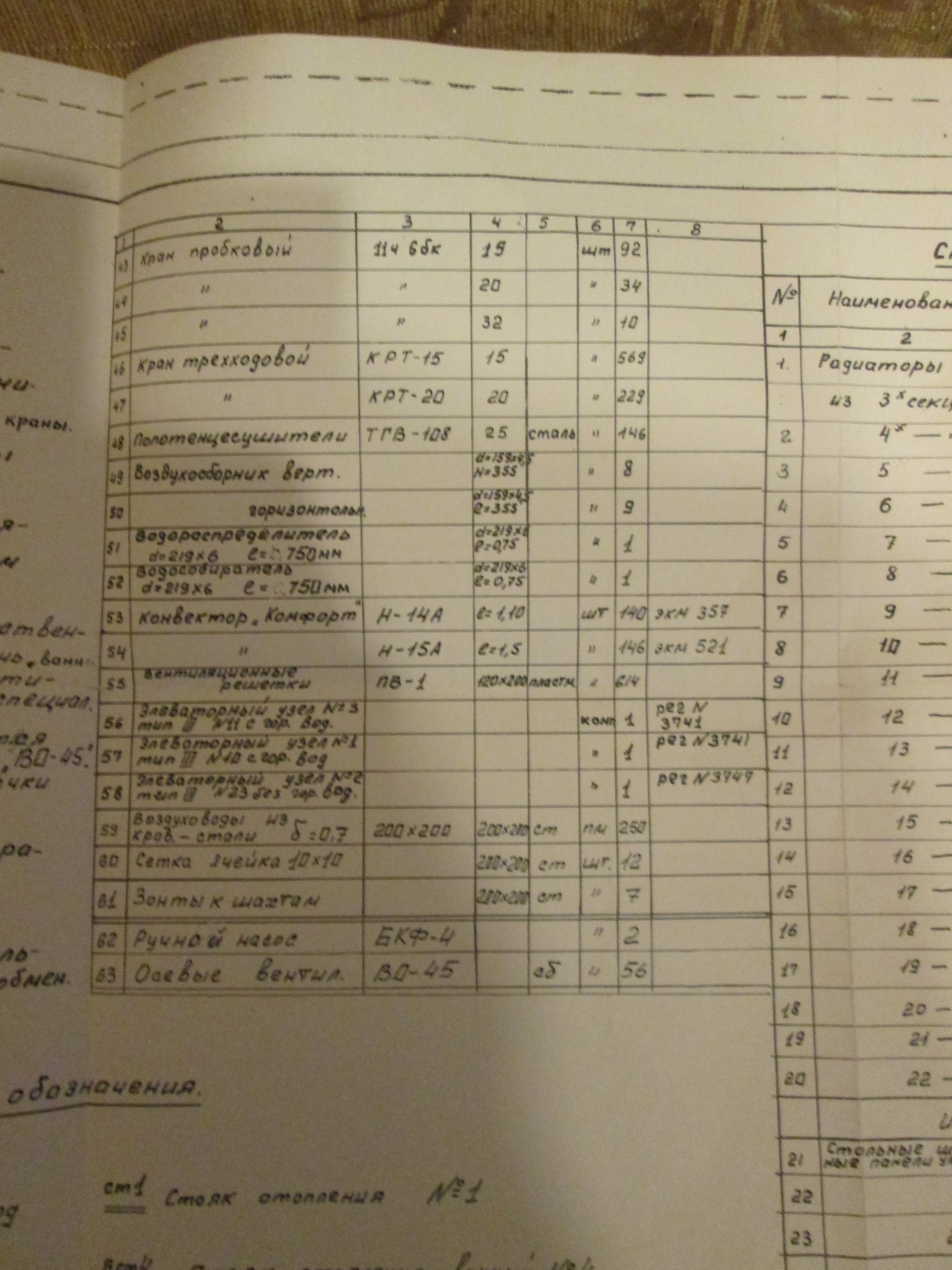

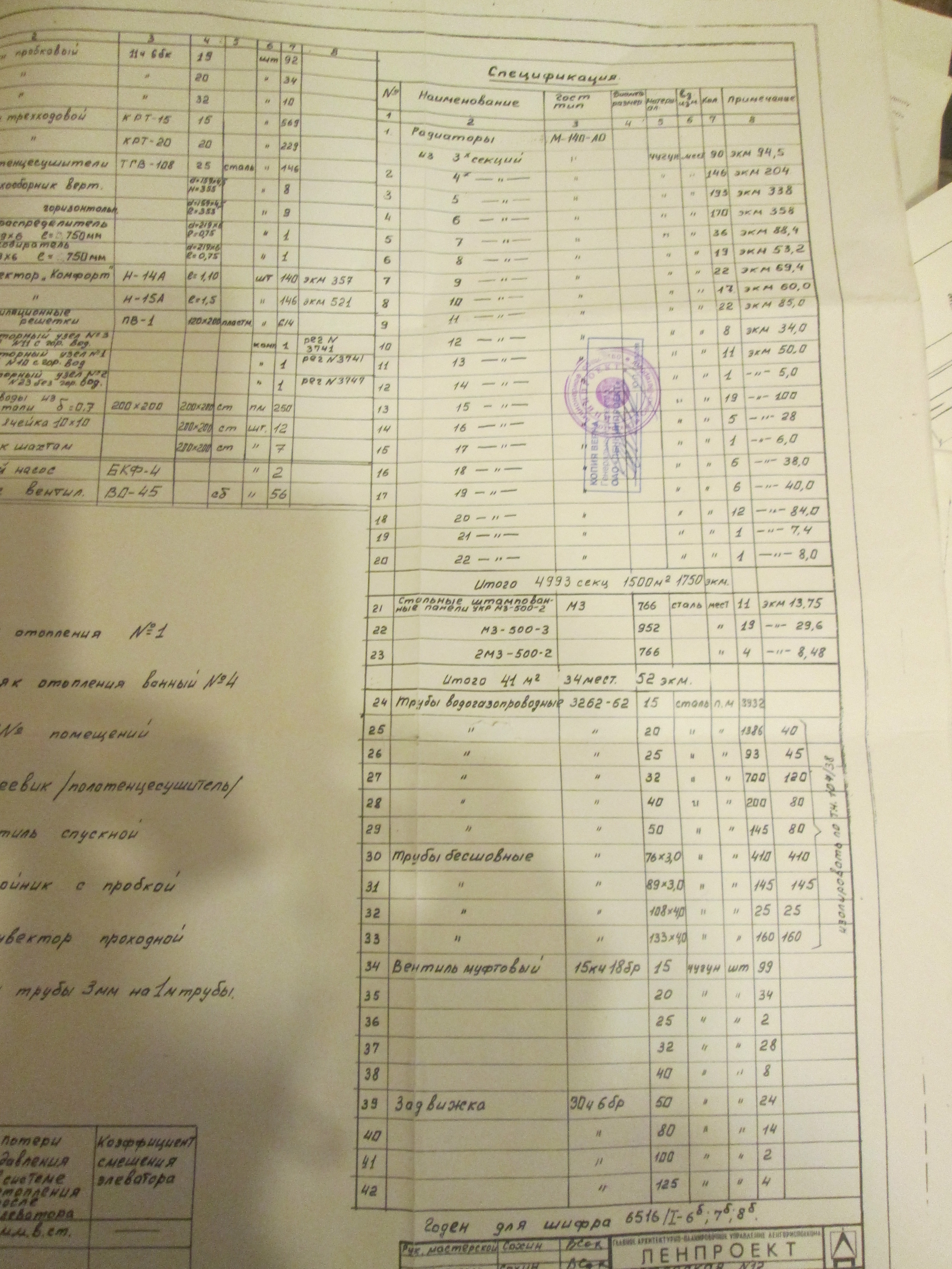

Проект прикрепляю. Паспорт ИТП, паспорт системы отопления, спецификация
При этом меня смущает, что в договорных нагрузках избыточное давление 6,53/4,43, а проектное - 6,7/3,5
Сообщение отредактировал kovboj - 29.12.2020, 21:42
