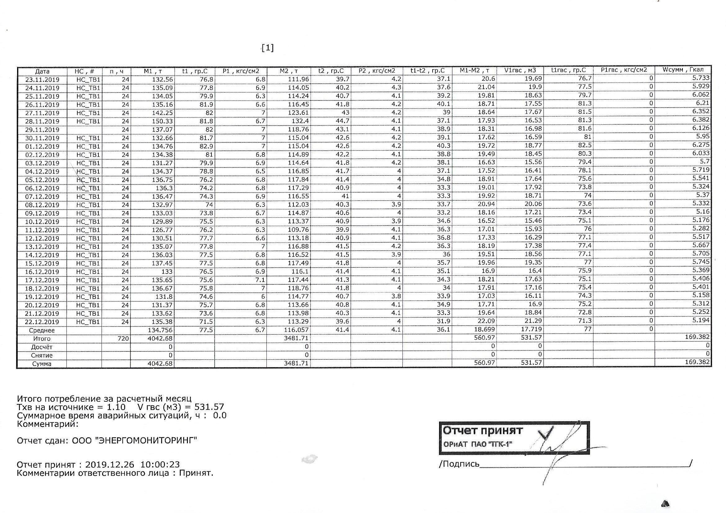

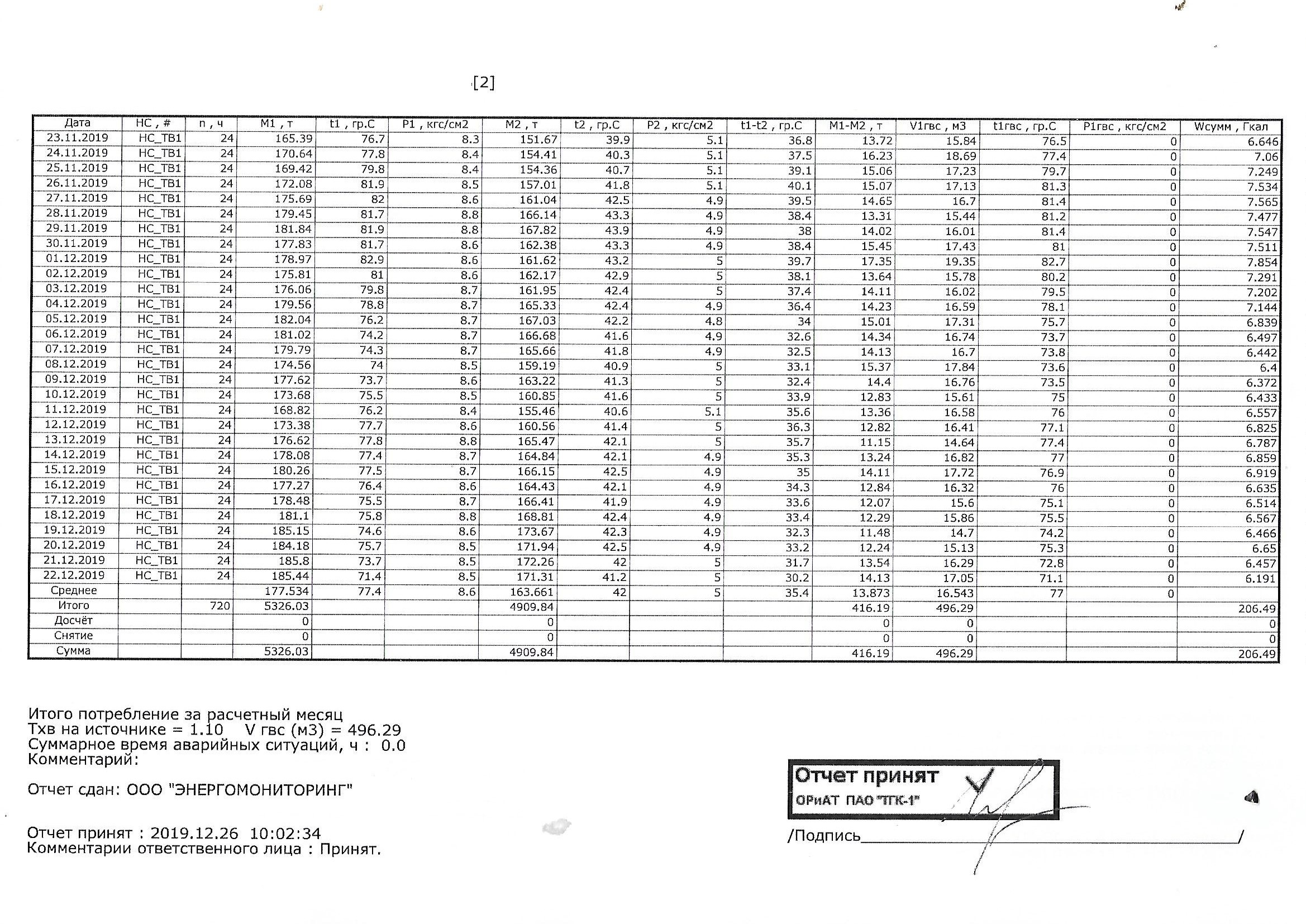

Цитата(kovboj @ 30.12.2020, 2:41) *
1. По последним снятым данным (ноябрь 2020) расход G1 составил 6,75 т. (G2 - 5,63 т)
2. Относительно большего расхода нам говорят, что будет перетоп (если всё правильно помню). Сопло элеватора - 10,9
3. При этом меня смущает, что в договорных нагрузках избыточное давление 6,53/4,43, а проектное - 6,7/3,5
1. А расчетный расход 8,65 тн./ч.
2. В квартирах у вас тепло, жалобы на холод есть? Один из показателей "перетопа" превышение температуры обратки от расчетной по Температурному графику. Как у вас с этим показателем?
3. Далось Вам это давление, главное расход теплоносителя, он и разность температур приносит вам тепло.
Хотите экономить, ставьте автоматику.

Цитата(kovboj @ 31.12.2020, 19:48) *
1. Везде - 6 атмосфер. По бумагам. По факту - 7,4. Только не говорите, что 7 атмосфер на 9-ти этажный дом - это нормально
2. В квартире на первом этаже (где мы живём) батареи негорячие. Батарея висит на обратке. Температурный график нам не предоставляют. Могу сказать, что Т1 у нас - 76 гр., Т2 - 38
3. Давление здесь очень важную роль играет. Балансировочник, уменьшая расход, попутно сбивает и давление. С 7,4 до 5,2 атмосфер. Балансировочник - овентроп гидроконтроль. По инфомации производителя, максимальная потеря давления на нём - 1 атмосфер. Сантехник, экономя расход, крутит вентиль клапана. В определённый момент возникает шум. В этот момент давление стоит на 5,2 атм
Вы видимо плохо понимаете о чём Вам здесь пишут или не читаете написаное.
1. Говорю - это нормально.Для СО важно давление в обратке.
2. Вот так и говорите, что у меня мол холодно и что надо сделать чтобы потеплело. Температурный график обозначен в Ваших Проектах и равен 150 - 70С. Он должен (по Закону ФЗ №190) прикладываться к Договору. Какая температура(Т1) должна быть на подаче определяется по среднесуточной температуре наружного воздуха. Т2 должна соответствовать Т1 согласно Графика(поищите в ГУГЛе Температурный график 150-70С).
3. Ничего "сбивать" не нужно, а надо добиться расчетного расхода на отопление 8,65 тн/ч(написал выше что надо делать, при этом и давление перед элеватором упадет), тогда обратка и батарея Ваша потеплеет.

Цитата(kovboj @ 31.12.2020, 21:56) *
1. Я говорю о том, что нам реально надо) Надо - убрать шум. Который возникает из-за перепада давления
2. По графику разве надо не на домовой ориентироваться? Он, по проекту, 105/70
3. При расходе 8,65 ук говорит, что будет перетоп. Регулирут клапаном. Регулировать автоматикой - это модернизировать ИТП
4. Касаемо обратки - стояк едва тёплый. Теплосеть говорит: мол, если температура в квартира нормальная, то всё нормально. На температуру в стояках им плевать
1. Ещё раз(спокойствие, только спокойствие-это я себе rolleyes.gif ). Закрываете ГВС. Смотрите по теплосчетчику расход на отопление. Регулируете Ваш клапан(который шумит) чтобы расход был 8,65 тн/ч. Если при этом шум не исчезнет, то тогда нужна шайба(про неё уже здесь все сказали) на вводе в дом или в колодце теплосети. Открываете ГВС.
2. На какой "домовой"? У Вас СО работает по Графику 105-70С? А полипропиленовый трубы есть в квартирах?
3. "Говорят" это не ответ, пусть обеспечат договорной(расчетный расход). Без этого у Вас теплее не станет.
4. Температура в квартире не ответственность теплосетей, она обязана вам подать на границу раздела(ввод в дом) теплоноситель с надлежащими параметрами(расход, температуры). А температура в стояках - это ответственность УК(если конечно в дом приходит то что надо).

Коллеги, предлагаю оценить два отчёта о потреблении теплоэнергии. [1] - это первый ИТП, [2] - это второй наш ИТП
Ваш врет в чем-то, у вас разница расходов м1-м2 меньше расхода на гвс.
Остальное, вроде, около дела.
А не смущает, что давление в двух ИТП на одном доме разное?)
Это второй вопрос. Как подключены эти итп, мы же не знаем; датчики давлений исправны ли, продуты ли, тоже не знаем. Но сильно подозреваем, что нет. Просто из опыта. И ТСО они вряд ли сильно интересуют.
А вот разнобой в расходах - вполне.
В целом же, наверное, есть основания вывести ваш узел из эксплуатации, пока не найдутся ответы на эти простые вопросы)
Могу сказать, что с 2017-го по 2019-ый давление в двух ИТП были одинаково (плюс-минус) (здесь отчёт только за последний год). В 2020-ом давление снизили
Исходя из вашего опыта, можете сказать, почему так может происходить? unsure.gif
