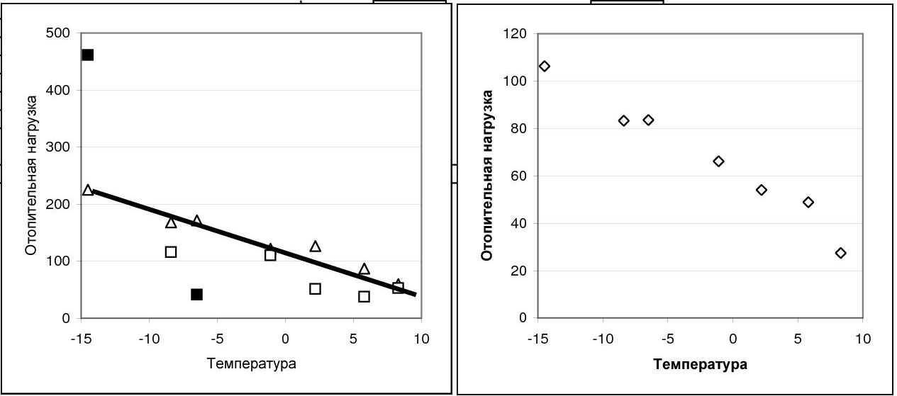

burokrat
сообщение 18.11.2011, 21:56
Сообщений: 685
Регистрация: 8.3.2011
Из: г.Королев
Пользователь №: 97402
Ссылкой на методику 2010г. не поделюсь - у меня только 2007года, зато с программой. 2010 - в библиотеке АВОКа, за плату.
"псевдофактическая величина" - да, просто ее называют "требуемой", поскольку это наиболее приближенная величина после измеряемого теплопотребления - чем больше фактических данных, тем больше рассчитанное теплопотребление приближено к реальному..
Даже если Вы и примете, что расход теплоносителя постоянен (хотя это и не так, объем постоянно меняется и расход тоже), нельзя по несколькодневным замерам температуры теплоносителя принять их за основу. Максимум, что можно отметить - это соблюдается температурный график или нет, качество теплоснабжения, работу системы, степень наладки по веткам, стоякам и работу оборудования, и все это - только на момент замеров. Но для теплопотребления нужно знать дельту температур, а она на протяжении всего отопительного периода меняется - чем холоднее, тем выше, и наоборот. Максимум, что можно за отопительный период без приборов учета - заложить график, и то его надо привязать к фактической температуре наружного воздуха. А трехдневные замеры в части теплопотребления ничего не дадут (кроме сказанного выше). Сравните теплопотребление за разные месяцы по этим зданиям, тогда поймете, о чем я.

tpa2009
сообщение 19.11.2011, 8:23
Сообщений: 1527
Регистрация: 5.1.2010
Из: Белгород
Пользователь №: 43680
Цитата(burokrat @ 18.11.2011, 19:59) *
Суточные, недельные и даже месячные замеры расходов не помогут.
А я то же вот думаю, что помогут. Только как минимум пара-тройка измерений (разовых или суточных) при разных температурах наружного воздуха. При измерении получается: расход теплоносителя, температура прямой и обратки (здесь архивы не нужны, а именно значения в момент измерений, причем именно в комплексе с расходом, отдельно они не к чему), также необходим мониторинг температуры внутреннего воздуха. Желательно, конечно, по помещениям с определением средней температуры, или один раз измерить температуру по помещениям, определить степень разрегулираванности системы отопления и мониторить потом в "характерном" помещении, соответствующем средней температуре воздуха в здании. Или измерить температуру воздуха в вытяжной вентиляции (там все смешивется и будет редняя температура по помещения, если, конечно, газовых колонок нет). В общем, способов много. Ну, и, конечно, температура снаружи (хотя бы по метео данным). Зная разницу температур воздуха (t in - t out) и расход теплоты определяется удельная тепловая характеристика здания, по которой можно определить расход на отопление за сезон. Чем больше замеров, тем результат точней. Естественно, полученное значение не будет учитывать отдельные локальные по времени перетопы и недотопы (например при низкой или высокой темпеарутры воздуха), но все же полученное значение будет намного точней, чем расчет по той же авоковской методике, где вентиляция принимается по нормативным значениям.
Вот, сравнил. Все довольно неплохо. Для левого графика есть правда большое отклонение (черные точки), но это декабрь и январь, субъективный фактор при съеме показаний или оплате. )). Как раз для таких систем можно довольно точно определить расход на отопления по разовым замерам (удельная тепловая характеристика - это угол наклона прямой).

burokrat
сообщение 19.11.2011, 10:44
Сообщений: 685
Из: г.Королев
Цитата(tpa2009 @ 19.11.2011, 9:23) *
А я то же вот думаю, что помогут. ...
Да, про этот способ не подумал, у меня мысль пошла в сторону измерения Гкал в системе ЦО. dry.gif Ничего, уволюсь с госслужбы (тенденция на работе плохая) - пойду в частники - набираться нового практического опыта и уму-разуму. mad.gif
Да, tpa2009 - спасибо, натолкнули на одну мысль с графиками, надо будет использовать для анализа, подумать и проверить. А отклонения - данные по приборам, работавшим все время, поэтому они могут быть связаны и с нарушением режимов теплоснабжения. Мы, при необходимости и такой возможности, выборочно смотрим разные дни по распечаткам и смотрим соблюдение графика при среднесуточных Тнар.возд.
