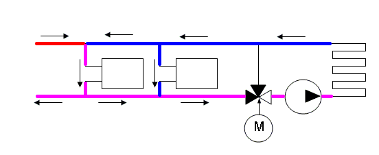

Вообще то интересно. Раз теплый пол, то должно все классически шунтироваться: насос на внутреннем контуре, 2-хходовой клапан и т.д. Не загоняют же они напрямую воду с 80 С в трубы теплого пола. Тогда получается, что температура обратки от контура должна быть значительно ниже, чем температура обратки от других соседей по стояку, или другими словами проектной. Энергии они должны забирать столько же, иначе же там африка будет. Получается, что расход теплоносителя на контур теплого пола у них значительно меньше, чем было до устройства теплого пола, при проектных радиаторах. То есть соседям должно оставаться даже больше теплоносителя, чем было предусмотренно проектом. Вопрос: почему же теперь у соседей радиаторы не греют?
Как-нибудь так ?

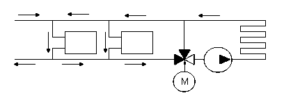

Так понагляднее:

нет, наглядней если нарисуете сквозной стояк, а у вас пол на тупике, и насос на подаче поставить? вроде так будет работать?
