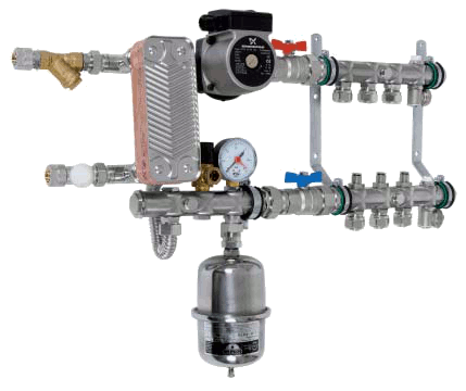

Вообще, ТП в квартире-реальность, но только с умом. Если ко мне обращаются с подобным заказом, я не вешаю всю квартиру на один стояк, а делю равномерно, и еще, ВСЕГДА разделяю контура(централизованный, ТП) через пластинчатый ТО, и тогда мне не страшен опрессовщик одного из предыдущих участников форума.))
v_elena05
сообщение 22.8.2012, 8:31
Сообщение #67
Сообщений: 28
Регистрация: 4.2.2010
Пользователь №: 45839
Пластинчатый теплообменник на стояке отопления жилого дома?? А какое же у него сопротивление? И как соблюдается в этом случае гидравлическое равенство внутри стояка??
Готовое решение. Понятное дело, что легализацией и прочими сторонами вопроса особо никто не заморачивался.
Сообщение отредактировал HeatServ - 22.8.2012, 20:19

Цитата(HeatServ @ 22.8.2012, 21:18) *
Готовое решение.
Ага, только подключать его, по-возможности, к горячей воде.
Теплый пол в межсезнье (когда холодно, но не топят) нужнее, чем когда-либо.
А термостат до теплообменника? А то я рассмотреть не могу. Если у моих соседей такой то им нужно сердце вырвать и смыть в унитаз, а после того канализацию перекрыть. У нас стояки без перемычек и вся вода проходит сквозь все радиаторы.
Это понятно... я вообще как обладатель классического советского теплотехнического образования считаю всякое вмешательство в систему отопления жилого дома похабством и категорический сторонник самых жестоких мер по пресечению подобных деяний... Не понимаю я - положи ты себе электропол, грейся в любое время, зачем ползти в чужое право жить в тепле?
