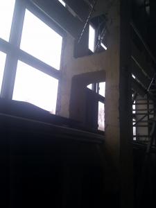

Ну а мы имеем 7 стационарных сварочных постов (помимо остального) с местными отсосами, воздушное отопление (оно же дежурное +5), вытяжку с рекуператором и отсутствие проблем с температурой и атмосферой в цехе.
