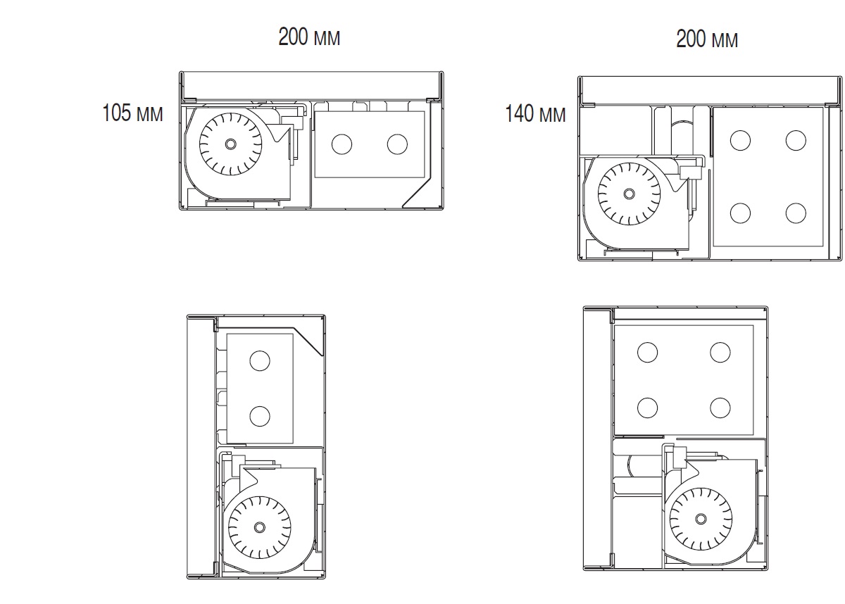

Добрый день! В офисных помещениях с большой высотой окон было принято установить внутрипольные конвекторы IMP с принудительной конвекцией. В ходе строительных работ оказалось, что пол нельзя штробить. Решили не мучаться и поставить алюминиевые радиаторы высотой 200мм, но заказчик отказался и настоял на установке внутрипольных конвекторов не в пол а в стену под окном. На данный момент подводки конвекторов имеют нормальную температуру в соответствии с графиком теплосети. От конвекторов тепло не идет вообще. В чем может быть причина? Вентилятор включен на максимальную скорость, но толку ноль. Ради эксперимента заменили один конвектор на алюминиевый радиатор. Радиатор излучает тепло.

- - ЁЖик   Вентилятоы оказались над теплообменниками, или под...   7.12.2010, 15:24
|- - Rojer100   Цитата(ЁЖик @ 7.12.2010, 15:24) Вентилято...   7.12.2010, 15:26
- - ЁЖик   Всё хорошо у Вас там. Только теперь, надо будет -...   7.12.2010, 15:29
|- - Rojer100   Цитата(ЁЖик @ 7.12.2010, 15:29) Всё хорош...   7.12.2010, 17:15

- - ЁЖик   Вот, картинка такая   8.12.2010, 22:29
- - Rojer100   Теплообменник продувается очень хорошо на максимал...   9.12.2010, 11:20
- - ЁЖик   Цитата(Rojer100 @ 9.12.2010, 11:20) Тепло...   9.12.2010, 11:22
- - Rojer100   Нет именно в горизонтальном положении поток хороши...   9.12.2010, 11:43
- - ЁЖик   Эти вентиляторы - не воздуходувки. Ини дают объём,...   9.12.2010, 11:55
- - Rojer100   Привезли один конвектор на другой объект, подключи...   9.12.2010, 14:40

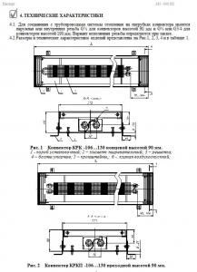

- - ewe007   имеется в наличии конвектор кркп внешний вид в при...   6.12.2011, 14:46
- - vik74   Когда мне не хватило КРКП я поставил JAGA и уложил...   6.12.2011, 17:17
|- - ewe007   Цитата(vik74 @ 6.12.2011, 18:17) Когда мн...   6.12.2011, 17:48
