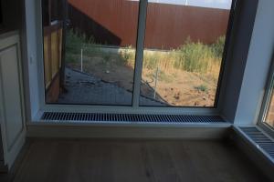

miskalina
сообщение 10.10.2014, 21:41
Сообщение #44
Сообщений: 41
Регистрация: 30.5.2010
Из: Воронеж
Пользователь №: 59162
г. Воронеж, двухэтажный жилой дом.
Так было:
Так стало:
Конвектор Бриз 200х120х2000 концевой левый, 1то. Естественная конвекция.
