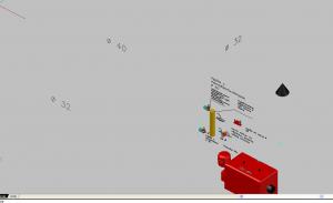

Прокомментируйте пожалуйста схему, размеры труб, подбор насосов, расширительный бак. Верно ли подобраны все элементы. Укажите на ошибки. Что бы вы изменили?
Прикрепленный файл  _________________.dwg ( 1,3 мегабайт ) Кол-во скачиваний: 765

Magashpaga, а вы какой Кад используете? Не открывается ваш файл (

Mep 2011

сохраните как А2004 ?

Увы видно только это:

В картинках
