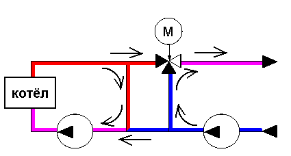

Типовая схема со стрелкой. Должна работать, если с диаметрами и расходами не накосячили.

А как обеспечить превышение мощности насоса котла на 10 % суммарной мощности насосов контуров отопления (рекомендуется при такой схеме)? Опять же балансировочными? Или насосы брать не трехскоростные а те что подстраиваются smile.gif

Конечно самым оптимальным будет настроить насос на нужный расход, а не "душить" его балансировочником.
Балансировочниками, в этом случае, совсем не надо пользоваться. Подбирай насосы по нужной производительности, а их напор - по сопротивлениям. Для котлового - сопротивление котла+сопр. труб до стрелки и обратно. Для сетевых - по сопротивлению контуров и регулирующей арматуры на каждом из них.

Подскажите, если котловой насос будт производительностью 4 м3/час, а насос после гидравлического распределителя 8 м3/час, то система отопления несможет прогрется до максимальной температуры которую может обеспечить котел (мощность котла 100 кВт)?

Исходя из практики - нет. Потому что вода имеет свойство остывать, двигаясь по трубам. Даже в первые 10 см.
Да и в гидравлическом разделителе происходит подмес воды из обратки в контур системы отопения. Откуда взяться дополнительным 8-4=4 м3/час воды, нагретой до максимальной температуры.

В случае с центробежным насосом, нетрудно из большого расхода сделать маленький.
Лучше всего - путём балансировки системы отопления.

Стрелку применяют именно для того, чтобы согласовать гидравлические режимы котлового контура (где может стоять масенький ВИЛО 25/2 и контур систем отопления, которому требуется большой расход и напор.
Я не понимаю смысла одинаковой температуры для этих двух контуров. Если холодно - то вариант один - увеличивать мощность котла.

Гидравлический разделитель применяется в схемах с водотрубными котлами, у которых расход воды в котле постоянный, а тепловая мощность зависит от т-ры воды на входе котёл (на выходе т-ра поддерживается постоянной, автоматикой горения).
