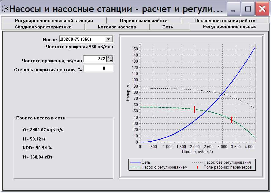

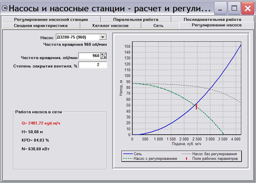

Здравствуйте, уважаемые посетители данной темы!
Коллеги, кто работает с приводной техникой и кому доводилось доказывать заказчикам их энергоэффективность, поделитесь пожалуйста своим мнением по данному вопросу.
Как у Вас это выглядело? Например, мне довелось объяснять это на примере формулы расчета мощности на валу электродвигателя, которые вращает насос. Идея была в работе с QH характеристикой и отображением 2 ситуаций - с задвижкой и с преобразователем. Потом с графиков все перенеслось в вышеуказанную формулу.Получалось сравнение и значение эффективности в цифрах.
Однако, в формуле N=ρQgH/(1000η)
ρ – плотность, Q – расход м3/с, g – 9,8м/с2, Н – напор, η – КПД
остались вопросы. По моим расчетам, не важно, что там после насоса, расход - есть, напор - есть, кпд - (от расхода зависит) есть. Насос Д3200 75 2, водопроводная сеть берет 2400 м3/ч(0,7 м3/с), при таком расходе насос дает 80 м (а надо 50) и его КПД - 70%. Задвижкой создается сопротивление и давление в напорном трубопроводе как надо - 50м.
Получается без частотника - ρg*0,7*80/1000*0,75=639 кВт
С частотником (задвижка не нужна) - ρg*0,7*50(достигаем пониженной частотой)/1000*0,9=333 кВт
Все вроде наглядно, может, кто насосами и гидравликой занимается подскажут что-нибудь?
Что-то я не верю, что все так просто с КПД или еще с чем наверно косяк.

С КПД косяк. В обоих случаях расход одинаковый и КПД насоса тоже должен быть одинаковый. Но там еще надо учитывать КПД электродвигателя. Он со снижением коэффициента загрузки падает. Но в целом все верно - экономия от ЧРП хорошая.

Эту задачи можно решить наглядно, графически. На графике H=f(G) нанесите характеристику сети с открытой задвижкой и с прикрытой и характеристики насоса на разной частоте. Станет все понятно

Извиняюсь, это у меня косяк. При изменении частоты кривая КПД также трансформируется. На картинках пример расчета для приведенных случаев. Но там мощность - потребляемая насосом. Если установлен э.д. мощностью 782 кВт, в первом случае к-т загрузки где-то 0,85, во втором - 0,50. КПД э.д. соответственно будут 0,94 и 0,91, т.е. потребляемая ими мощность примерно 680 и 400 кВт.
Да, и, обратите внимание, при дросселировании рабочая точка выходит за рабочую часть насоса.

Там вроде другой принцип регулирования. С повышением нагрузки работает сначала один насос под ЧРП, если он не справляется на полной модности включается другой на номинал, а первый благодаря ЧРП ему лишь помогает, работая на низких частотах. Если нагрузка растет, и превышает суммарную двух, включается третий. Так что нет необходимости делать все 4 с ЧРП. Хотя и каждых из насосов может быть тем самым регулирующим. Написал не совсем корректно, но надеюсь понятно)).
Зы А из какой программы скрины? И есть ли возможность ей поделиться?

tpa2009, а что за программка у вас на скриншотах?

Вот-вот, у меня суммарная характеристика работы нескольких насосов (в 1 сообщении темы привел пример с одним насосом для упрощения) и заказчик не хочет ставит ЧП на все машины, их 3 в работе постоянно, заказчик предложил показать ему эффективность установки ЧП на 1 или 2 машины.
Тут у меня всплыла необходимость складывать характеристики фактически разных насосов, 1 дросселированного и 2 под управлением ЧП или наоборот. Совместная работа может быть только при одинаковых давлениях (условия параллельной работы). Нельзя например, 2 запустить напрямую, а 1м поддавать расход в зависимости от разбора. От этого насоса с ЧП не будет толку, если он не пересечет характеристику 2х работающих напрямую, они его передавят.
Подскажите, что за программка, руководство прониклось моими изысканиями и требует рисовать эти графики под разным соусом (2 насоса 3 насоса, с КПД, с мощностью). У меня все в excel эти пертурбации для меня сейчас проблема, а надо быстро.

Смотрите на проблему проще. Экономия электроэнергии при применении частотного регулирования двигателя насосного агрегата получается в основном из-за исключения потери давления (соответственно энергии) на задвижке нагнетания и при работе насосного агрегата в составе автоматической системы поддержания постоянного (заданного) давления в нагнетательном коллекторе. При правильном подборе насоса, КПД насоса и двигателя определяющей роли не играют.
Здесь ключевое слово - регулирование. Естественно, что при фиксированной подаче применять ЧРП смысла нет.
