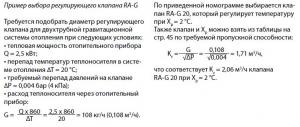

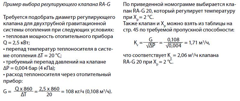

0,1-0,3 - это для RA-N
для RA-G только верхний предел в 0,2
в каталоге VD.53.P18.50 02/2011 "Радиаторные терморегуляторы и трубопроводная арматура для систем водяного отопления" на стр. 48 есть пример подбора RA-G
только у них 0,004 бара - это 4 кПа biggrin.gif , видимо должно быть 0,4 кПа
