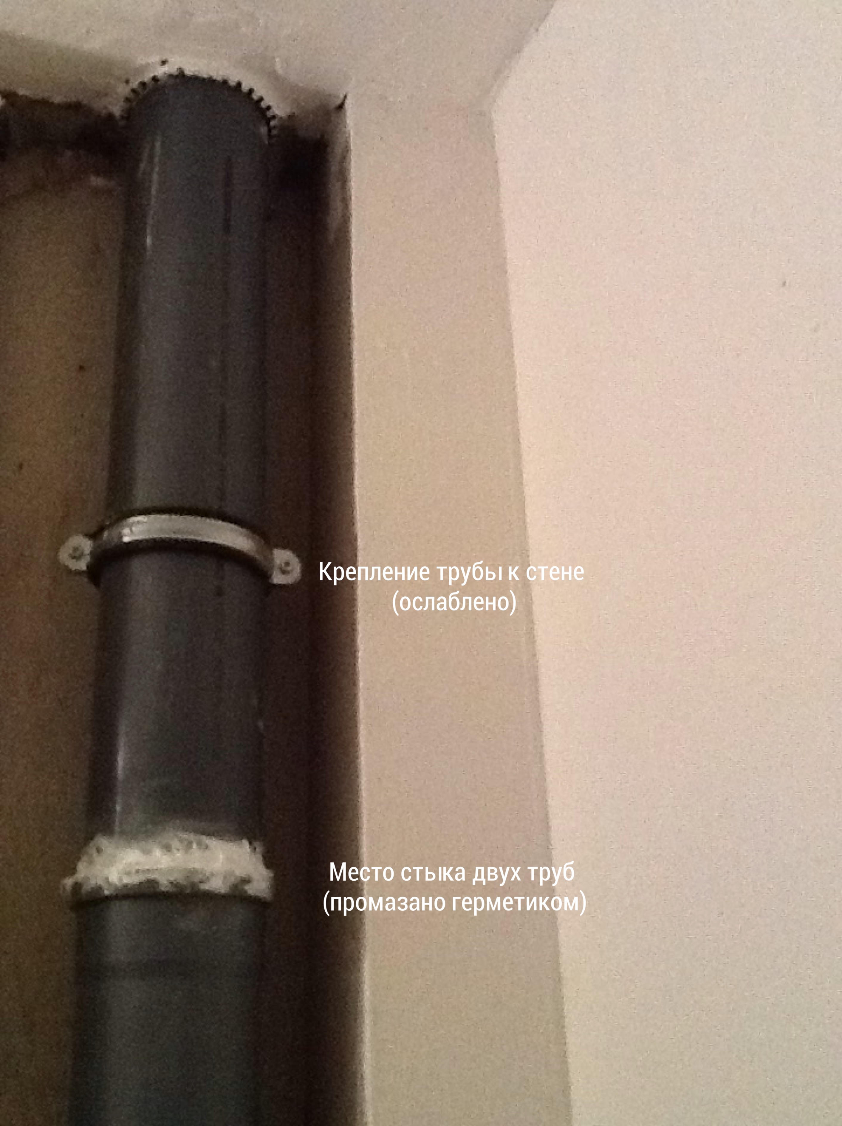

сообщение 4.1.2017, 0:26
Сообщений: 1
Регистрация: 4.1.2017
Пользователь №: 312496
Ура! Кажется мне удалось решить проблему сильного стука в канализационной трубе (мешало очень сильно, т.к. будило с утра). Сейчас уже две недели живу без этих ужасных звуков (звук был нарастающий, как будто капли падают с большой высоты на металлический лист, похоже на пытку).
Путём наблюдений я установил, что стук появлялся после того как соседи сверху включали горячую воду. После изучения этой проблемы в интернете пришёл к выводу, что причина стука это расширение трубы при течении по ней горячей воды. Расскажу по порядку как я решал проблему. Сначала я внимательно обследовал трубу и обнаружил на потолке большой кусок цемента, который упирался в трубу. Я предположил, что когда труба расширяется она трется о цемент и издаёт стук. Ушло немало сил чтобы оторвать этот кусок цемента, но к сожалению это не помогло. При включении соседями сверху горячей воды стук продолжался.
Тогда я решил немного ослабить крепление трубы к стене (винт был полностью затянут). Для этого я немного повернул (примерно на один оборот) винты всех креплений. Также я обнаружил что в месте стыка двух труб потемнел герметик (точнее он был коричневым), а когда нажимаешь на это место появляется сильный скрип. Я смазал место стыка белым герметиком.
В ИТОГЕ, помогло ослабление креплений трубы к стене и смазка герметиком места стыка двух труб.
Прикладываю фотографию. Белая мазня на трубе - это герметик (я его не жалел).
P.S. Когда звонил в управляющую компанию сантехник сказал мне что громкий стук в трубах это нормально, ничего не поделаешь. Даже не стал приходить.
P.S.2 Уверен, что мне повезло решить эту проблему "малой кровью". Стук также может появляться при трении трубы в межэтажных перегородках (если не установили прокладку).
Сообщение отредактировал racemat - 4.1.2017, 0:29
