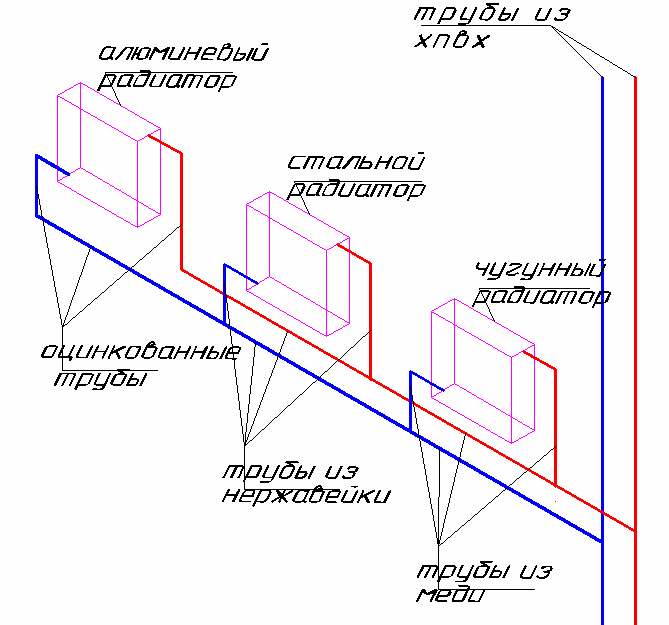

Заказчику требуется спроектировать систему отопления в офисе! В своем офисе он хочет представить демонстрацию нескольких видов элементов отопления (рис.) система замкнутая.
Подскажите, пожалуйста, возможно ли такое соединение всех типов трубопроводов и радиаторов???
Заранее благодарен за ответы!
С уважением, Олег.

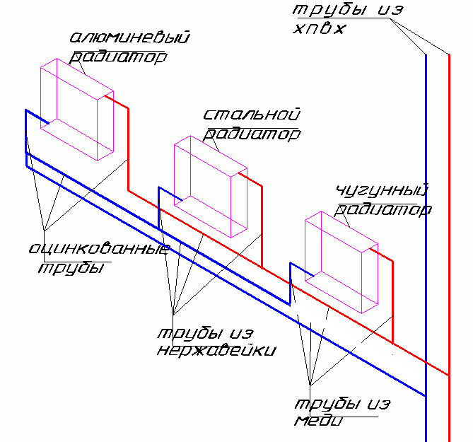

Если нужно показать как работают радиаторы при одинаковых (или почти одинаковых) расходах, то лучше так:

Медную трубу с алюминиевым радиатором я бы не стал ставить - либо биметалл либо внутри алюминевый радиатор должен быть эмалирован - медь может вступить в реакцию с алюминием (вроде как даже через воду). Сасин (нии сантехники) в своё время об этом упоминал.

Ну, может не всё так плохо, а кто то решил показывать заказчикам не картинки, а в живую smile.gif На больших объектах это распространённая практика - покупается один прибор и с ним носятся по объекту "прикладывая2 на нужное место smile.gif А если фирма занимается коттеджами - то такой стенд - самое оно - показать заказчику как это выглядит в живую. Коттеджи я думаю большинство проходили - никогда не слышали от заказчика (больше от заказчицы) : "ой, а на картинке они выглядят по другому - красивее"?

Да вы правы! "двух зайцев убить" ) Есть существующая сисмтема отопления которая не топит, хотим её переделать ну и заодно привести пример подключений!
И вот сейчас решается вопрос о влиянии медных труб на алюминевые радиаторы! dry.gif

Влияние убийственное. На данном форуме есть много тем посвященных данному вопросу. Попробуйте воспользоваться поиском.

Если отопление в вашем офисе от ЦТС, раньше "вопроса медных труб" следовало бы озадачиться рН сетевой воды. Для алюминия этот показатель в сетях обычно "избыточный" - выше 8,3 как рекомендуемого предела рН для ал. радиаторов. После которого следует ..разрушение окисной пленки ал.
..Вопросы эл.хим. коррозии (медь/алюминий и др.) "остро" встают только в присутствии кислорода в воде, с которым у "нормальной" котельной тоже все в порядке.(?)

Зачем заку траблы с разнородными металлами в единой системе??? ну хочет сделать стенд - не вопрос, пусть делает, но только как макет, не стоит из этой кучи малы делать рабочую систему отопления

Медь + аллюминий = проблемы. Зарубите себе на носу.
