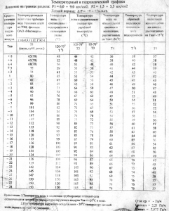

Впервые попался вот такой график:
Все потребители независимые, ветка Т2 физически есть.
Но эксплуататоры, по факту требуют незавышения в Т2 по гарфику Т4.
Кто-нибудь с таким сталкивался?
И, кстати, какое вообще теплосети дело до Т3 и Т4?
Какому из трех? )

150/70, чего непонятно ? rolleyes.gif

По первому, вентиляция на -26С, но какая разница?
Нет, это проблема не моя, я запрограммировал по заданию, какой хотят график незавышения обратки, такой и зададут. Просто любопытно стало, какое дело теплосети до Т3-Т4, и как жить без Т2.
Понятно ведь, что теплообмен не 100%-ный, при нагреве Т1-Т3 теряется 10-20 градусов, столько же может теряться и при охлаждении Т4-Т2.
Ну, при мега-большом ТО, и малом расходе, Т3 будет как Т1, а Т2 как Т4, но никто так не закладывается...

Цитата(asm @ 23.1.2012, 10:50) *
... Просто любопытно стало, какое дело теплосети до Т3-Т4, и как жить без Т2.
Понятно ведь, что .....
rolleyes.gif ГЫ денег после НГ мало... и лично и сети (зима теплая)...
rolleyes.gif ГЫ ГЫ Меньше смесительных узлов с перемычками лепить надо.
rolleyes.gif Что мешало поставить второй калорифер и иметь Т4=Т2/2
Если серьезно - никакого. Ваш долг rolleyes.gif вести просветительскую работу...
Сеть - продавец. Какое дело продавцу вотки до типа стакана?
Читать Договор. График должен прилагаться. Долгопрудный=Мосэнерго?
Читать ПТЭ там 9.2.
Т/график "обраток" индивидуальная штука... задаваемая при проектировании.. надо требовать
Корректируется при наладке... первый год в новом здании один, а потом другой.
В Москве есть целый бизнес... за денежку вам посчитают и согласуют индивидуальный график Т2. И это правильно.

Объект в центре Москвы...
А договор у меня сугубо на программирование контроллера был.
Просто я по дефолту вбил Т2 как нечто на 10-20 градусов горячее Т4, а через день, дядьки с испуганными глазами очень попросили вбить туда Т4, и никакие тыканья пальцами в схему на стене, где написано, какая труба зовётся Т2, а какая Т4 их вразумить не смогли.

Не понимаю, почему Т2 должно быть " по дефолту" горячее, чем Т4???.. Если Т4 и есть обратка отдельной нагрузки...
ЗЫ а так даже "яснее", как инструкция по применению... на эту установку такая, на другую уже другая... и все довольны.
