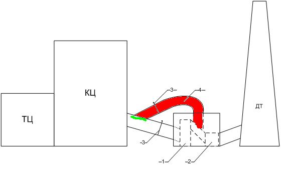

Схематично.
Красный 4 это планируемый байпас скруббера 1 то есть там где отмечено зеленым сложность изготовления узла?
2 - дымосос
Во сколько обошелся этот узел? Сколько стоило ваше мероприятие? в итоге вы посчитали ?
И сколько вышли эти 5 копеек на пересчете в рубли?

Хм. Я то о кружочке писал, а вы полосочку нарисовали. Что у вас в школе по геометрии было? Технически сложно оказалось реализовать узел КЦ-3-3. В итоге мы просто нашли изготовителя, который включил этот узел в комплект поставки основного оборудования. Во что обошлось не помню. По-моему я договорился о поставке без увеличения стоимости оборудования.

Вопрос не по теме. Что дает данный байпас?
sysrqbreak
сообщение 27.1.2012, 10:20
Сообщений: 96
Регистрация: 18.5.2011
Пользователь №: 108385
Байпас дает экономию воды и электроэнергии на скрубберах.
Резерв. топливо уголь, но в основном работает на газе. При работе на газе скруббера не требуются, но отключение подачи воды невозможно ( внутр. футеровка перегревается )
На газу через байпас, на угле через скруббер.
