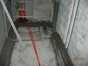

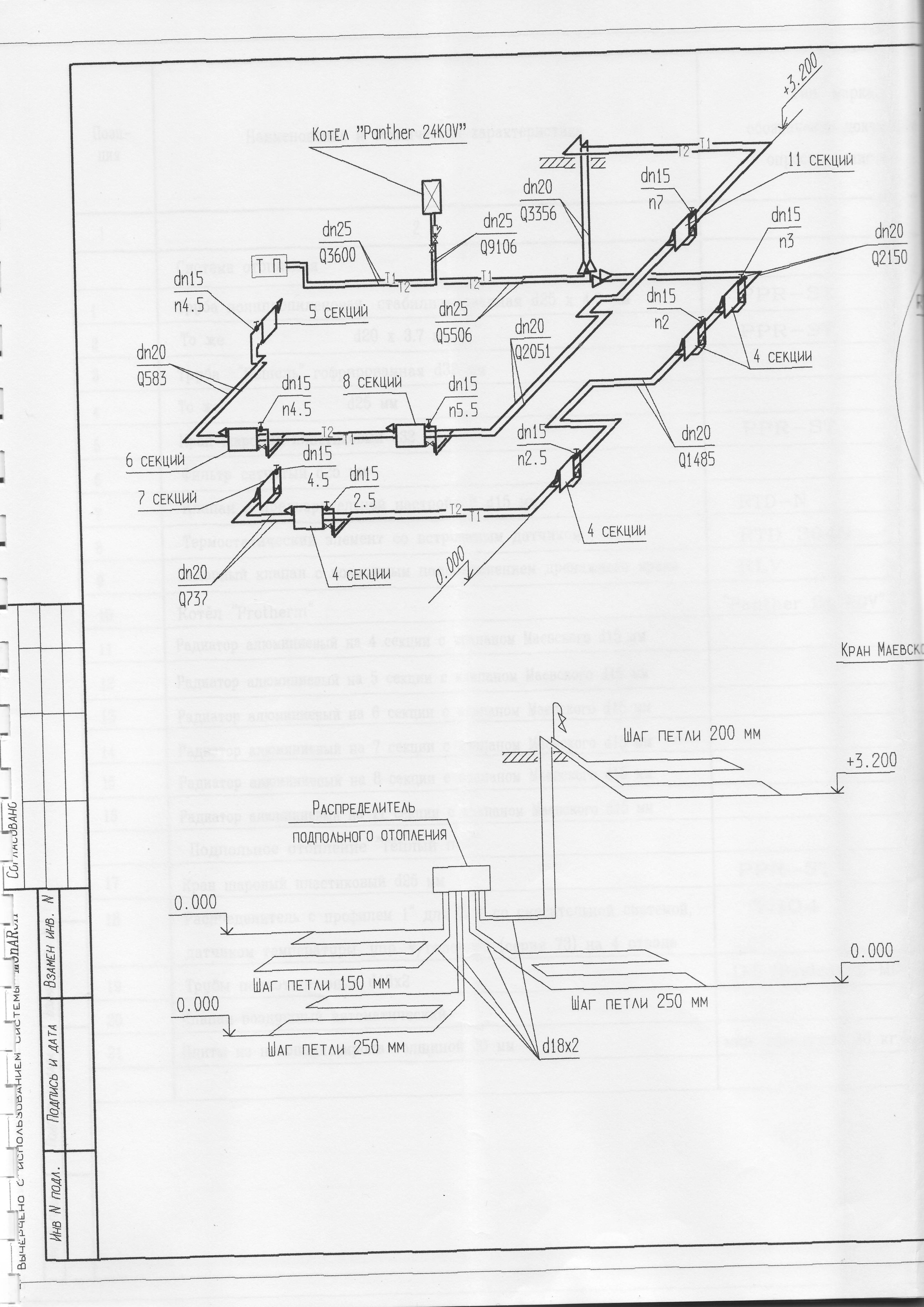

Двухконтурный котёл Vaillant AtmoMax Pro 24 кВт. 4 контура тёплых полов общей длиной 360 пм D=28 мм. 75 секций радиаторов. Общий объём воды (теоретический) 132 л.
Теплый пол это понятно, 4-ре контура ,допустим что это нормально. А вот "D=28 мм." это что значит? blink.gif
Цитата(Bob56 @ 26.1.2012, 17:03) *
1.2-х этажный дом площ. 196 м2, хорошо утеплённый.
Утеплен это замечательно ,причем здесь падение давление в системе отопления к утеплению ? smile.gif
1.Что за трубы?
2.Соединения есть в полу -какие?
Больше нужной конкретной информации!

D=28 мм - это диаметр полиэтиленовой трубы тёплого пола (красного цвета).
Трубы отопления полиэтиленовые для отопления (штаби). Разводка в полу под стяжкой.
Все 4 года такая картина, подкачиваю 2-3-4 раза в месяц. Сейчас оставляю дом с включённым отоплением на 2-3 месяца, поэтому надо решать - либо устранить падение давления, либо ставить автоматическую подкачку, что черевато потерей контроля над системой.
Считаю утечки в системе нет, т.к. весь летний период, когда отопление на котле выключено, давление в системе не меняется. Это справедливый вывод?
Время от времени спускаю воздух в батареях на 2-м этаже, но не всегда он там есть.
Специалисту сбежать не имеет смысла - дорожит клиентом и именем.

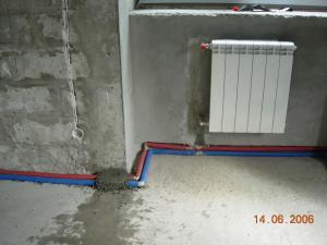

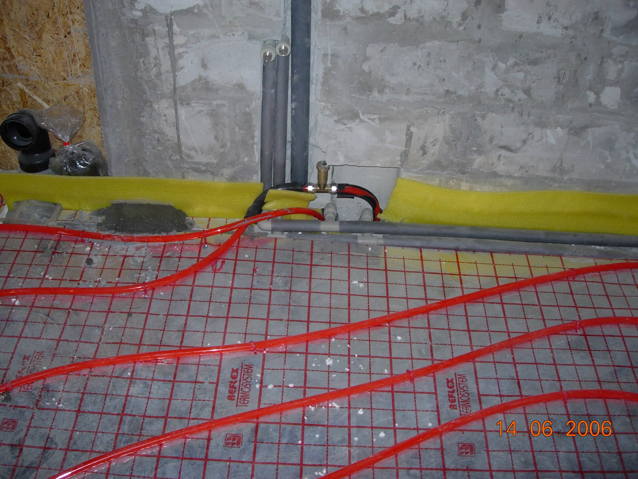

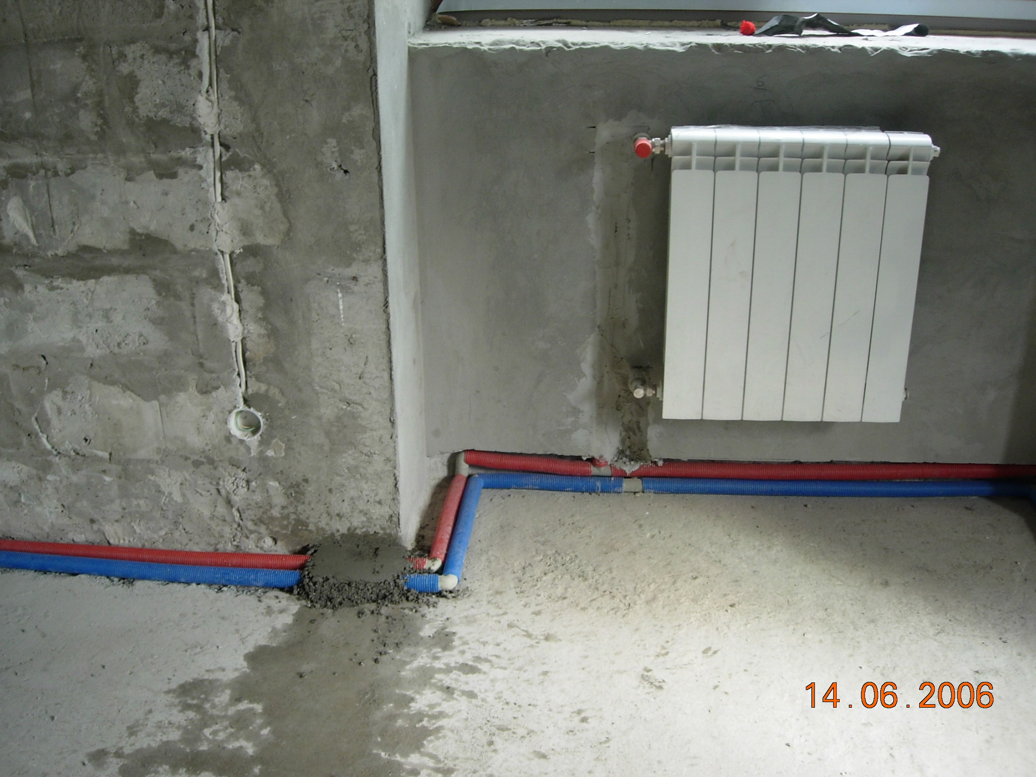

Я извиняюсь, труба в тёплых полах LPE d18х2.
На отоплении стоит пластиковая сварная труба штаби нар. диаметр 20 и 25 мм. Точной марки нет под рукой, наверное это PN. Если так важно, могу уточнить. Почему нельзя эти трубы прятать в стяжку, ведь это не металлопластик?

В стяжку трубы прятать можно, но цельным куском. То есть к радиаторам делать лучевую систему с рессиверами. К каждому радиатору своя пара труб из цельного куска без стыков. Так же, как и теплый пол.

@@@:Есть еще такие вещи, как начальное рабочее давления РБ, устанавливаемое на заводе. Оно должно быть в гармонии с собственно статическим давлением в сети. Иначе РБ как надо не работает. Но это уже долго объяснять...
Высота отопительной системы от тёплого пола на первом этаже до верха батареи на втором 4,2 м. Значит, статическое давление и минимальное давление в системе должно быть 0,92 бар. Заводское давление в РБ должно быть 0,75 бар. По-моему, гармония должна быть.
2 Lyko
РБ и насос радиаторных контуров находятся в котле на отметке +1,5 м. Насос тёплых полов на отметке +0,5 м. Верх радиатора на 2-м этаже +4,15 м. Аксонометрия прилагается.
Вот аксонометрия СО
Это касается расчитанных гидравлически систем. В том числе, и проверенных на "кавитационный запас" по давлению на всасе насоса. В остальных случаях давление в СО - "по факту" последнего показателя. + необходимый запас на компенсацию возможных "невязок" с этим.
2 Lyko
Вот аксонометрия СО
Если dn - анАлог Ду=DN, Разводка СО не "зажата". Возможным источником воздухообразования может быть контур ТП 2-го эт. как имеющий наименьшее г/ст. давление. Насос (собственный) контуров ТП тоже может быть зажат до недопустимо низкого давления на его всасе. (?) Причем, чем угодно - зарегулирован кранами, забившимся фильтром и пр.
При такой неопределенности, действительно имеет смысл отсечь ТП от системы с наблюдением за результатом. (падение давления). Затем предпринимать меры по ликвидации причины. (?) Для начала испробовав рекомендуемый Грундфосом способ - все то же повышение изб. давления в системе.

Дополнительный РБ можно подсоединить на обратку ТП на гребёнке, т.к. это единственное доступное место.
2Lyko
На всасе насоса ТП кранов нет, стоит термоголовка Dunfos которой регулируется температура ТП. Фильтра там, по-моему, нет. Фото гребёнки и воздухоотводчика ТП на 2-м этаже прилагается.прилагается.
