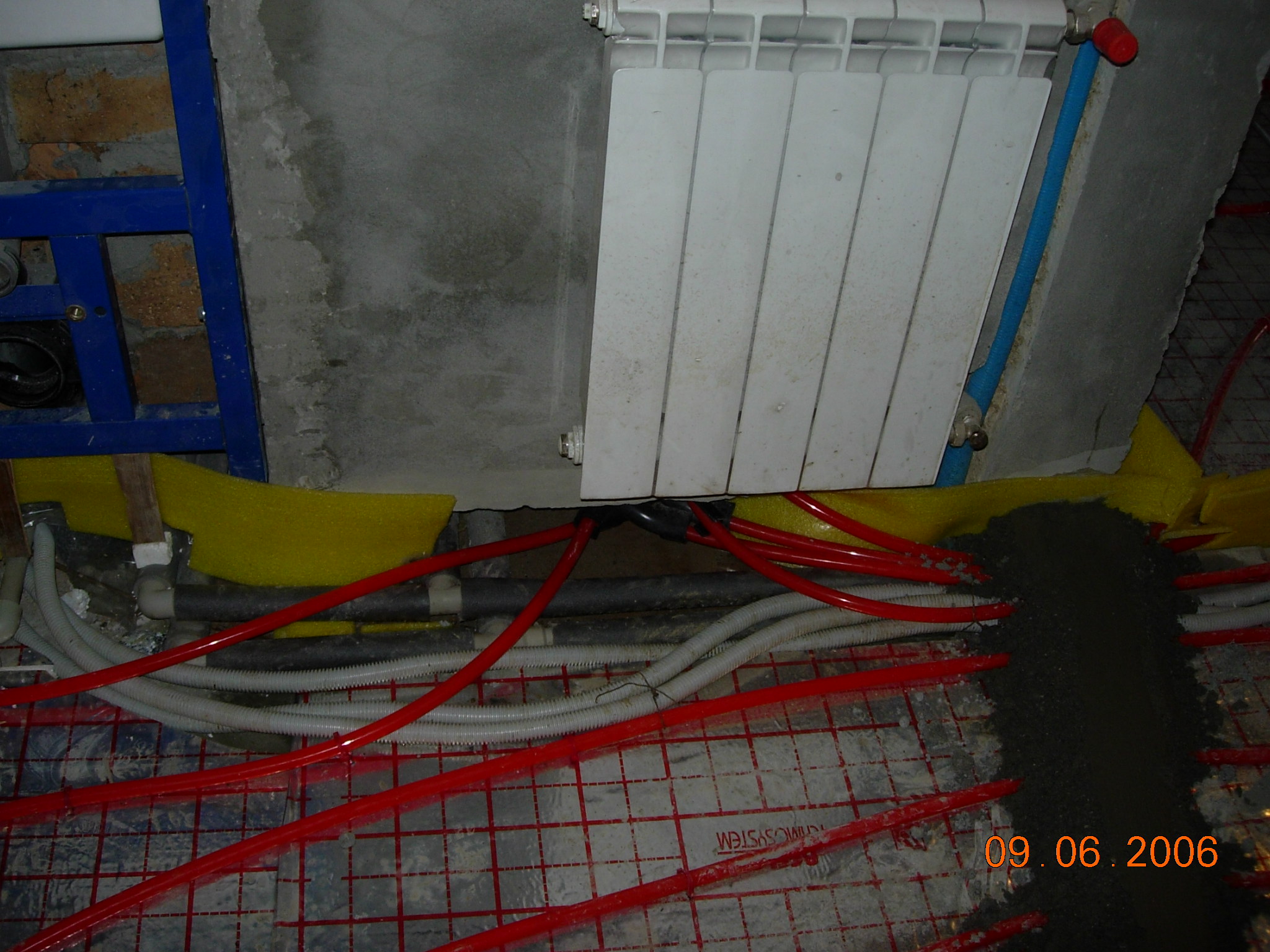

Фото гребёнки и воздухоотводчика ТП на 2-м этаже прилагается.прилагается.
Возможные виновники незаметного падения давления.

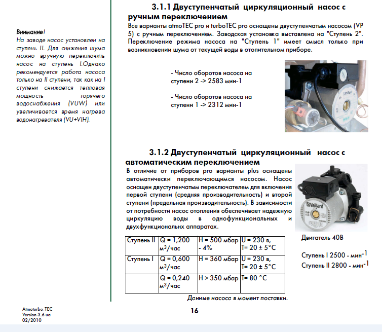

А где ставится термоголовка- на подаче или обратке? Этот насос грундфос стоит верх ногами, судя по всему. Значит, термоголовка стоит на выходе. Может это неправильно? Кто-нибудь знает направление работы этого насоса? К сожалению, я не дома и не смогу это определить ещё 2 недели.

Насос у Вас установлен правильно, если термостатический клапан расположен на подающем трубопроводе. Направление движения жидкости у таких насосов по "тексту" на на торце корпуса двигателя.

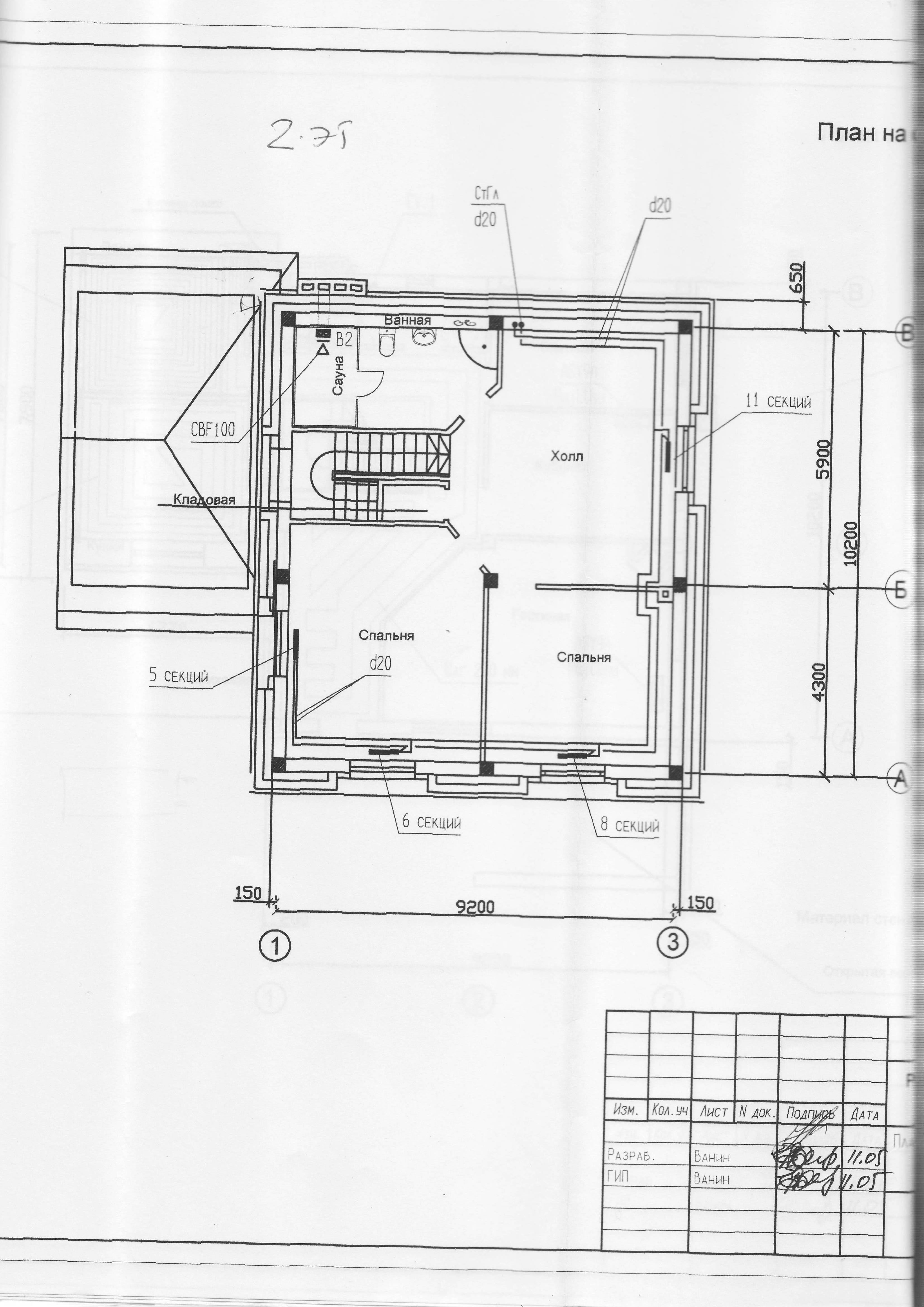

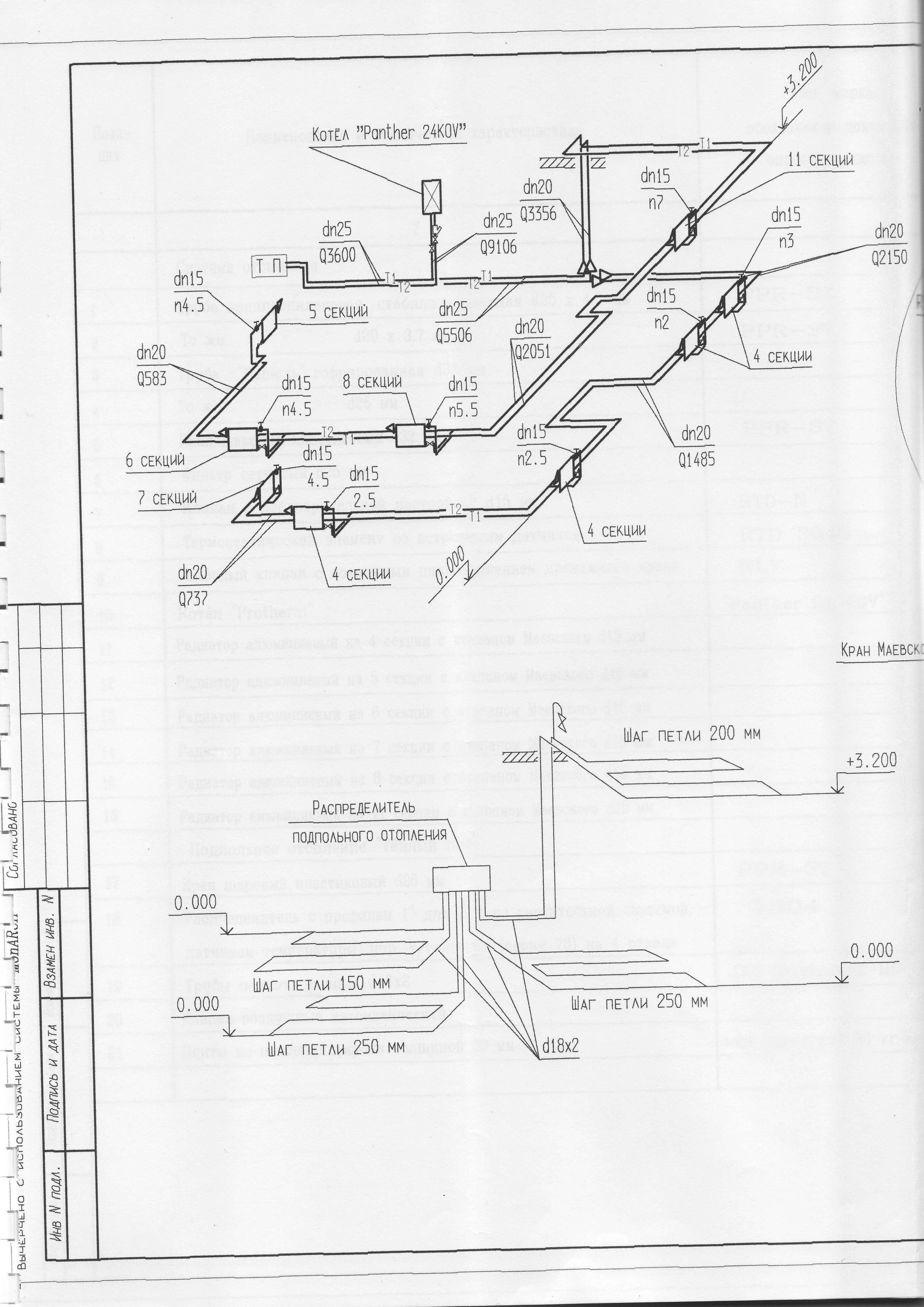

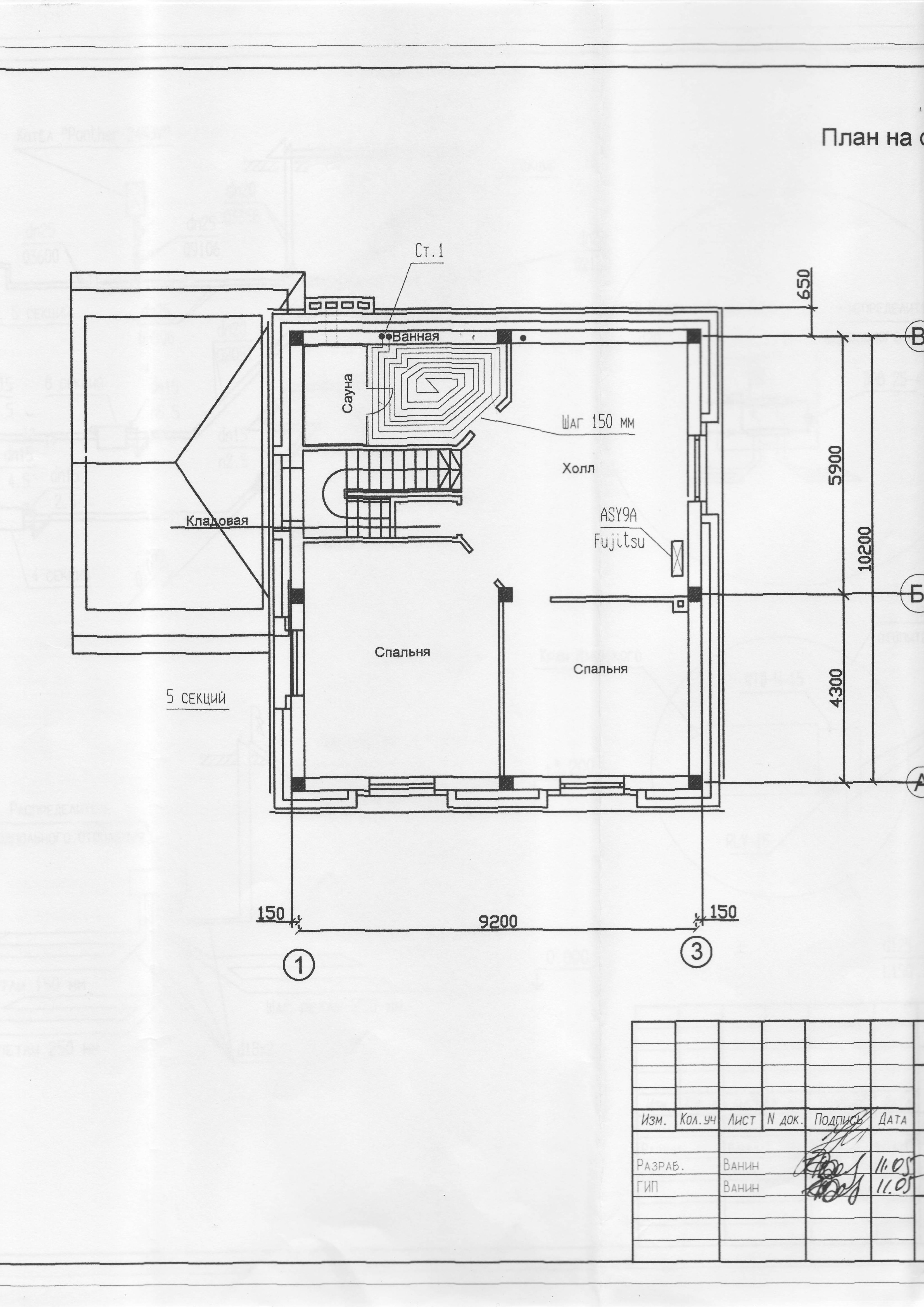

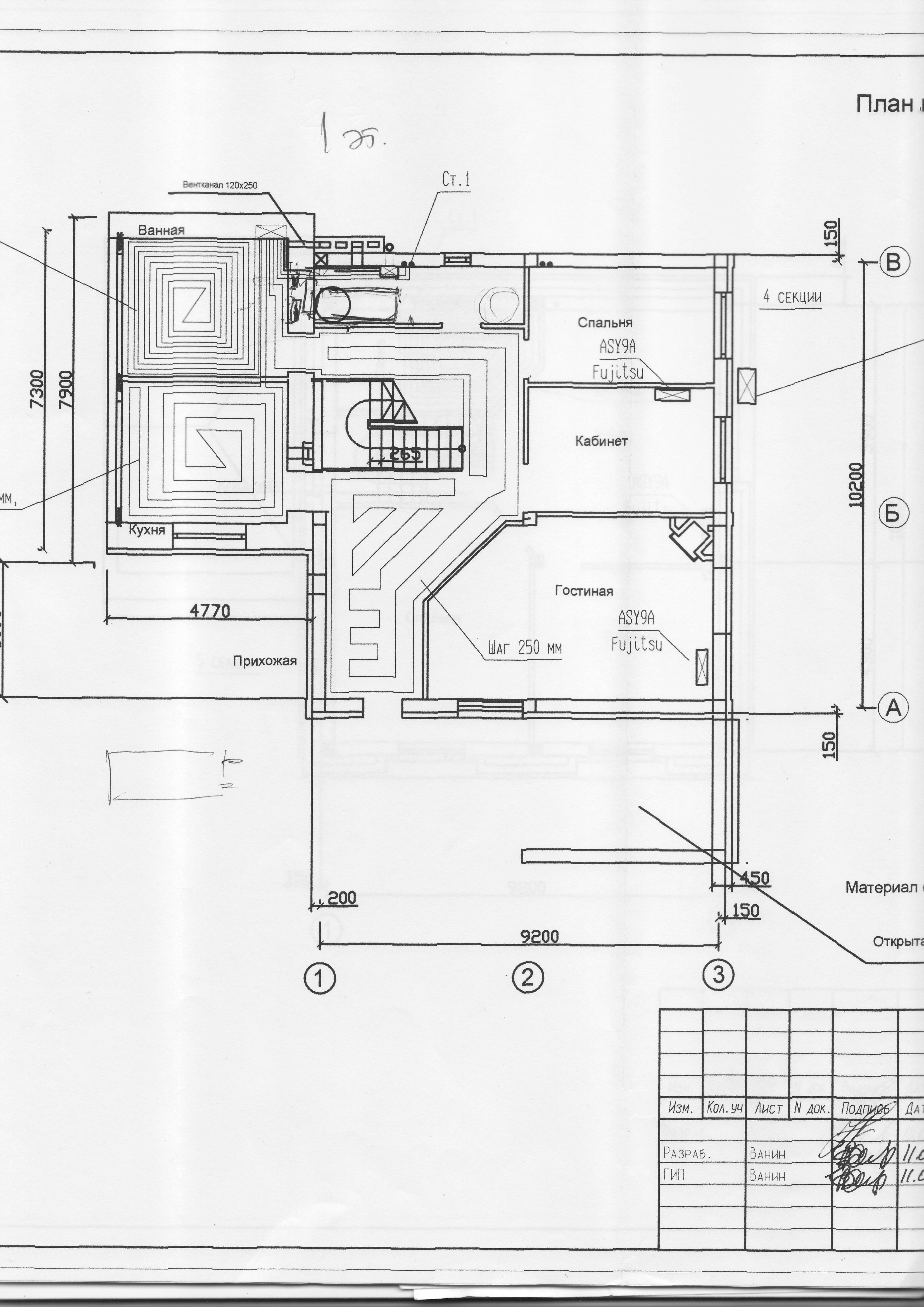

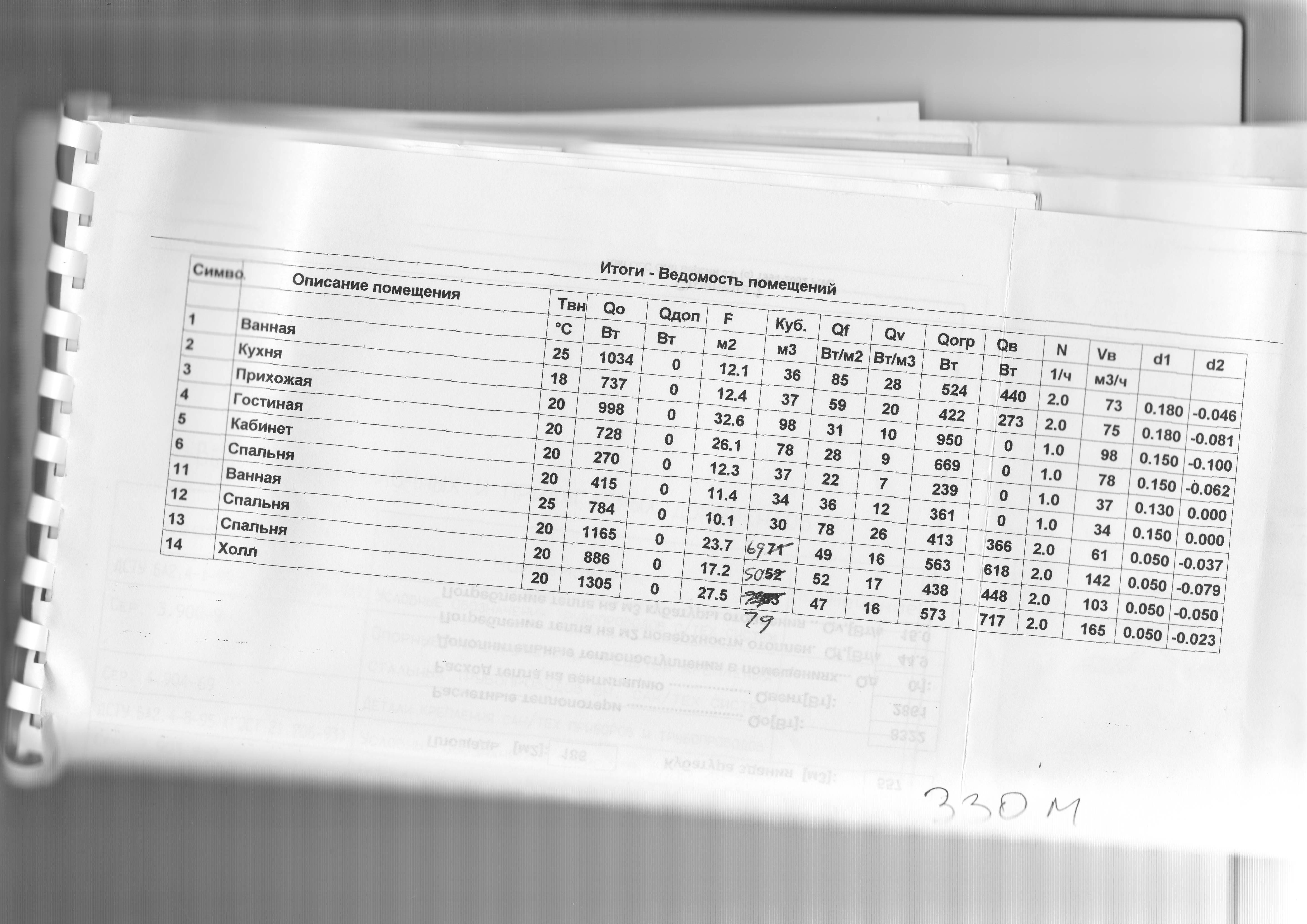

Протяженность и диаметр самого длинного контура - выкладываю планы этажей с разводкой ТП и РО. Диаметр трубы ТП Dнар=18х2 мм

Цитата(Bob56 @ 30.1.2012, 1:39) *
"манометр и давление в коллекторе всаса насоса в рабочем режиме?" - значит ли это, что надо врезать манометр на подаче тёплых полов? Где, до термоголовки или после?
Мощность/напор установленного насоса - не могу сейчас ответить на этот вопрос. Поясните что от чего может зависеть в зависимости от мощности насоса?
"Переразмеренный" по напору насос вызовет бОльшее снижение давления на "всасе" насоса.

Bob56
сообщение 1.2.2012, 9:43
Сообщение #52
Сообщений: 71
Регистрация: 25.1.2012
Из: Ялта
Пользователь №: 137480
2Lyko
Уважаемый Lyko! Не может ли здесь быть причиной "переразмеренный по давлению" насос? Как он, вообще, подбирается и какой был бы здесь достаточен?
Anatol
сообщение 1.2.2012, 10:41
Сообщение #53
Сообщений: 1367
Регистрация: 4.4.2010
Из: СНГ!!!!!
Пользователь №: 50549
Цитата(Bob56 @ 1.2.2012, 9:43) *
2Lyko
Уважаемый автор ,не там ищете ,не там.Так можно договорится и начинать интересоваться конструкцией Вашего газового котла(к стате насос у вас не подбирался ,а он приобретен вмести с котлом) "Vailant" ,а что изменится от этих знаний для устранения "утечки"?Данные насоса котла "Vailant" как просили

2 Anatol
Я не имел в виду насос Vaillant. Речь идёт о насосе ТП, который своим избыточным напором мог бы создавать проблемы.
Сообщение отредактировал Bob56 - 1.2.2012, 10:47
