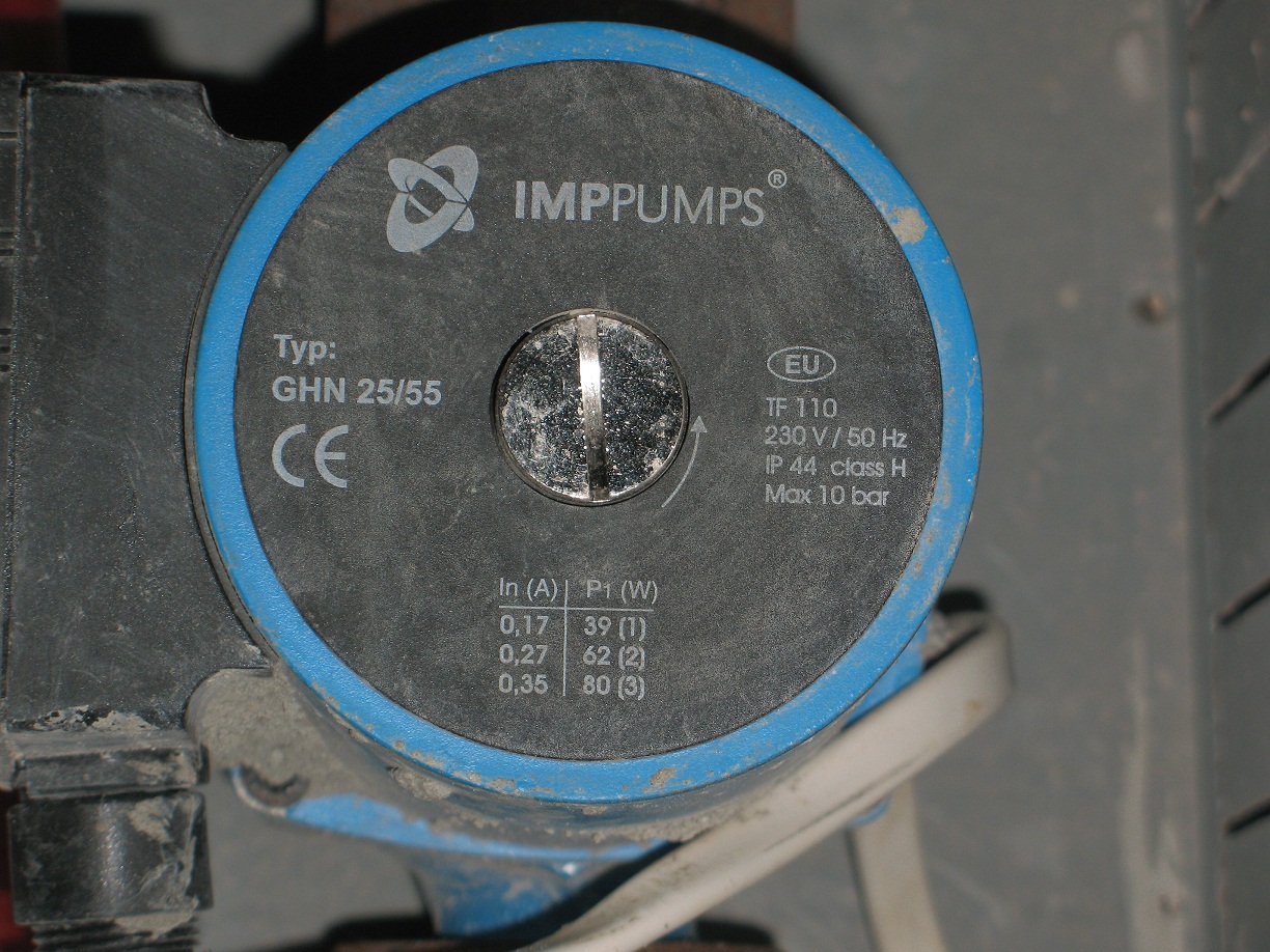

Я не имел в виду насос Vaillant. Речь идёт о насосе ТП, который своим избыточным напором мог бы создавать проблемы.
Этого, Вы сами понимаете ,я не могу знать. smile.gif На фото данных насоса не видно, также и Вы их не имеете возможности узнать?
Для Вашего Т.П. (примерно 40-45м2)с головой хватило бы "25/4",если это Вам что-то говорит.

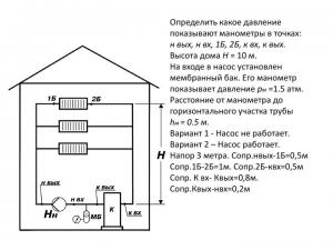

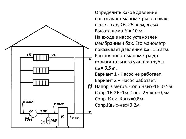

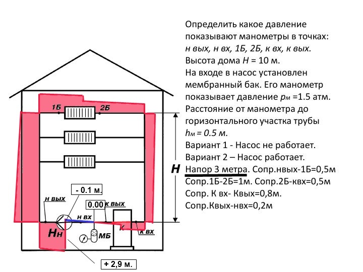

Чтобы не цитировать про всякие высокие разряжения при переразмеренном насосе, ну и др вкусности, предлагаю решить задачку.
Сразу и увидим - где тут давление равно нулю?
Задача не совсем ..корректна. Т.к. "н вых" и "н вх" - практически одна и та же точка, в которой создается этот перепад - колесо насоса. ..В указанном "раскладе" промежуток (!) между этими точками, а именно насос, не имеет сопротивления вообще, а все давление, создаваемое насосом, теряется между его ..патрубками, оставляя в задумчивости - внутри насоса изменений давления нет. (?).
Второе "допущение" - что потерь напора по длине труб нет вообще, и падение давления происходит скачкообразно, в радиаторе 1Б-2Б и котле К.
Тогда "правильную" эпюру давления насоса по длине контура следует считать ..параллельной трубам контура.
К сож. не отражены сопротивления участка "к вых" / врезка МБ, поэтому пришлось зрительно принять сопротивления "к вых" / МБ = МБ / "н вх" или 0,1м.
(При соблюдении условия "к вых" / "н вх" = 0,2м.)
Предлагаю далее самостоятельно посчитать давление в каждой указанной точке, плюсуя гидростатическое и избыточное давления в этой точке к давлению насоса по эпюре. (Арифметика).

решение задачи - это
Показания манометров до пуска насоса и показания мканометров после пуска?

Судя по логике построения "тест-задачи" автором, показания могут быть ..какие угодно. Давление манометра в обоих случаях будет одинаковым.
Какого манометра? blink.gif Прочитайте внимательно условия задачи
Там Два варианта 1 - насос не работает, 2 насос работает. И в каждом варианте нужно определить показания манометров в 6 разных точках. ИТОГО в ответе должно быть 12 цифирек.
И очень хочется посмотреть какая из этих циферок окажется равной нулю.
Там Два варианта 1 - насос не работает, 2 насос работает. И .
в каждом варианте нужно определить показания манометров в 6 разных точках. ИТОГО в ответе должно быть 12 цифирекИ

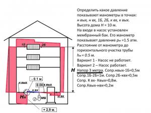

Кому нужно? Похоже, вы решили меня протестировать на знание распределения давлений в системе... И хоть я ни разу не "насосник", дал вам необходимую эпюру давлений насоса. Все остальные давления в четких формулировках предложил вам считать самостоятельно, если нужно. Мне лень.
Надеюсь, "насоснику"известно, что такое гидростатическое давление и избыточное?
Судя по продолжению поисков 0-го давления в системе, "точка 0-го давления насоса" для вас по-прежнему - синекура...
Нулю окажется равной только ..циферка давления насоса в месте врезки РБ. Согласно построенной (персонально для вас) эпюре давления насоса в замкнутом контуре с циркуляционным насосом.
Остальные циферки общего давления в системе, в указанных вами точках, будут иметь значение, указанное выше. Но ни одна из них не будет равна 0. (!) Если не путать точку нулевого давления НАСОСА и общее давление в системе.
..Терзают смутные сомненья, что потери напора по длине трубопровода также остались для автора "задачи" неизведанным ..параметром. И вполне возможно, в верхней точке вашего рисунка он взял да и "принял", что их не было по пути к этой точке. Тогда манометр в этих точках (1Б-2Б) покажет .. h изб. + 2,9. ....h изб. + 1,9. (..Это подсказка к вашим вычислениям давления в точках). Если предыдущая оговорка о возможно,"квадратной" форме эпюры давления насоса, не навела вас на эту мысль. rolleyes.gif

Lyko! Вы бы не рисовали ступеньки (которых нет), а внимательно почитали условия задачи.
Вспомнили бы основное уравнение гидростатики для первого варианта, ну и уравнение Бернули для второго. Далее получив значения в сечениях по точкам поискали бы нарисованные Вами ступеньки.
Понятно, что имеете путаницу в терминах (это насчет гидростатического и избыточного давления) rolleyes.gif Вы надеюсь понимаете что в первом варианте манометры показывают гидростатическое - оно же избыточное давление. Во втором варианте гидростатическое давление составляет большую долю в избыточном. Вы предлагаете просуммировать гидростатическое и избыточное давление - это по моему ересь. helpsmilie.gif Кода Вы написали это первый раз - решил, что ошиблись и промолчал. Но сейчас mad.gif И что с чем суммировать Вы предлагаете blink.gif ?
Насчет лень считать - это понятно. Один раз разобраться с терминами тоже лень. Проще говорить про нулевое давление насоса, о котором ни производители насосов ни специалисты по гидравлике не знают.
За что купил, за то и продаю.. Эпюра - по образцу тех же учебников для ВУЗ-ов, какими "неправильными" они бы не были. Претензии - авторам.
Вариант, во всяком случае, не глупее вашей "задачи", в которой НЕТ потерь по длине при движении жидкости. А без их учета действительно получаются ступеньки, т.к. плавность снижения напора насоса автором выброшена напрочь! blink.gif Так что, грех жаловаться..
Именно это вам и предлагал в "правильной" эпюре. Но задачей предусмотрено ..несколько отличное от вашего совета.
Я то понимаю, что манометры показывают то давление, которое им доступно к "показу". Можно и его обозвать гидростатическим, т.к. состоит из 3-х:
1. "Геодезической" (тоже термин..) высоты столба воды от поверхности.
2. "Избыточного" - искусственно созданного при помощи экспанзомата в СО.
3. Статического (!?) давления насоса.
....Избыточное давление pизб [бар изб.]
Избыточное давление pизб - это давление над атмосферным. Уточняющий индекс «изб» часто опускается
В соответствии с СИ, давление надлежит указывать в паскалях (Па). Однако, в странах ЕС, для целей, не связанных с научными исследованиями, значительно более широко практикуется указание давления в барах.
....Абсолютное давление в точке определяем, используя основное уравнение гидростатики:
,Раа = Ро +Рм.
где Ро - давление на поверхности воды, она равно в данном случае атмосферному давлению Па [1, табл.2.1];
Рм - избыточное давление в точке , которое определяется по формуле
,Рм = yh
где y - удельный вес жидкости; для воды принимаем Н/м3 [2, табл.1.1] при температуре С;
h - высота погружения точки в воде; из рис.1 имеем
м.________
Таким образом, избыточное давление в точке будет равно
Па._______
Абсолютное давление
Па._______
Ну и кто здесь путаник № 1?
А в отопительной системе, то, что во второй цитате названо "избыточным", обозначается как "гидростатическое" или ..давление столба воды в данной точке системы при атмосферном давлении.
..И под первую формулировку избыточного давления успешно подходит нагнетаемое насосом в экспанзомат СО давление.
Откуда узнали профессора - "отпленцы"??
Кто профан? Кто "выдумал" 0-ю точку? Или тот, кто о ней - не знает?
большой человек" профессор, доктор наук, заведующий кафедрой как раз по гидравлике. Он немного охладил мой пыл сказав, что к соджалению в обиходе используют огромное количество не инженерных "жаргонных" терминов. Нулевое давление насоса - один из них.
Думаю он прав.
А я считаю, что у каждого "отдела" с применением насосов - "своя правда". Ибо пока не существует никакого "свода" детерминаций и дефиниций, официально "утвержденного".
И каждый обходится в своей области, чем бог послал... Даже "разрежением" и "всасыванием".
И претензии на уровне анекдота - "..Есть 2 мнения - МОЕ и ..неправильное" не обоснованы ничем, кроме амбиций..
сами почитаете учебники
Это вы с ними спорите. Учебники разные! (См.выше)
Возвращаясь-таки к теме, замечу что именно совпадение отсутствие видимых утечек и падения давления в простое и наоборот, падение его при работе, вызывает вопрос о давлении в системе и его "анатомии", включая "точку нулевого давления насоса", отрицаемую вами
(слава богу, зав. кафедрой ..слышал rolleyes.gif )
Чему у "Грундфоса" в его "методичке" есть лекарство - повышение давления в системе. ..Общего, избыточного, гидростатического.. статического, как ни назови, а особенно - на "всасе" (!) насоса в зоне "разрежения" для повышения "кавитационного порога". Причем, независимо, согласны вы с "терминами", или нет..
..ПобалУю вас своими картинками, иллюстрирующими, как можно "поиграть" распределением" давления в СО при помощи ..неизвестной вам "0-й точки", а проще - местом установки экспанзомата в СО.
ГБ врезана на высоте 2м.
Напор насоса (усл.) 6м.
Сообщение отредактировал Lyko - 15.2.2012, 19:24
Дублирую условие задачи для 2-го варианта: Сопр. Нвых-1Б=0,5 м Это разве не потери по длинне при движении жидкости на участке между точкой Нвых и точкой 1Б?
Не нужно придумывать как что обозвать.
1. Наверное правильнее не Геодезический, а Гидростатический (хотя так как слово "Геодезический" не искажает сути таким псевдотермином пользуются часто.
2. Термин - Избыточное давление никак не связан с экспанзоматом. Абсолютное давление = Атмосферное + Избыточное. Манометр всегда показывает только Избыточное давление. Даже если в схеме не будет никакого экспанзомата манометр покажет Избыточное давление, которое в данной задаче будет равно гидростатическому.
3. "Статического (!?) давления насоса." - это что то не доступное для понимания т.к. "Статическое" - никак не зависит от насоса. От насоса зависит динамическое
В задаче однозначно сформулировано - Определить показания манометров.
Вот показания манометров для первого варианта (насос не работает) (r - плотность - для задачи =1000)
p1Б = p2Б = (pм - r g hм) – r g H = (1.5 x 9.81 x 104 - 1000 x 9.81 x 0.5) - 1000 x 9.81 x 10 = 0.45 x 9.81 x 104 Ра = 0.45 атм.
pн вых = pн вх = pк вых = pк вх= (pм - r g hм) = (1.5 x 9.81 x 104 - 1000 x 9.81 x 0.5) = 1.45 x 9.81 x 104 Ра = 1.45 атм.
Возможно Вы не знали, но есть даже ГОСТ 17398-72 НАСОСЫ. Термины и определения.

надо ещё больше понизить скорость насоса ТП до 1 скорости?. (1 сккорость 0,17/39; 2 скорость 0,27/62; 3 скорость 0,35/80).
А,нулевой скорости нет случайно ? Перестанете занимается ерундой -причем здесь насос ,причем здесь скорость?
Вы понижаете скорость на насосе и уверены что это нормально для системы вообще?

После понижения скорости насоса ТП радиаторное отопления заработало лучше - раньше при 100% котла батареи были еле тёплые, сейчас при 75% - горячие. Вот я и хочу понять, правильно ли подобран насос и на какую скорость его надо включать?

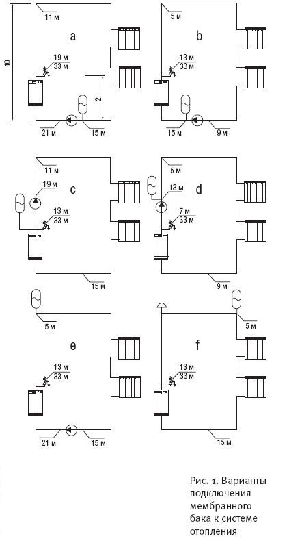

По моему расчёту ёмкость РБ 12 л, по расчёту менеджера Vaillant 8,3 л. Ставить фирменный штатный РБ Vaillant 10 л или любой внешний 12 л? Параметры для расчётов выше по теме.

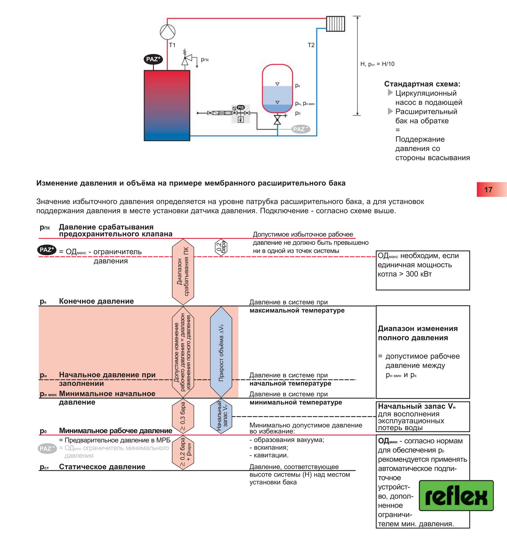

С баком недостаточной емкости может быть связано недостаточное давление в СО. Но - при охлаждении. Завоздушивание - признак той же самой "кавитации" при нагреве и недостаточном давлении в СО.
И очень возможная причина плохой циркуляции. Утечками нельзя обьяснить улучшение циркуляции "радиаторной группы" после уменьшения "вакуума" в теплых полах. (На всякий случай).
Этот факт никак не обьяснить наличием утечки... Только снижением "вакуума" на всасе насоса и участке контура (-ов), обслуживаемого этим насосом. И прекращением "..извлечения воздуха" из воды. Насос должен обеспечить необходимый расход. Понижая его скорость (к-во оборотов), улучшаете "климат" по давлению на всасе насоса, но можете не "угадать" с нужным расходом.
Система ...проектировалась? Что думает по этому поводу автор проекта?
Дополнительный РБ в системе без таких проблем, как у вас, можно врезать в обратку у котла. С проблемами "вакуума" / выхода воздуха /падения давления в СО - еще надо бы учитывать особенности установки 2-х баков. (место установки) В частности, возможно, по рис. 2.
Попытайтесь, все же, помимо установки доп. РБ увеличить общее давление в системе до макс. возможного (для оборудования). Например, с 1,5 до 1,8-2,0 бар. Возможно, при этом давлении прекратится ..его падение и на высокой скорости насоса.
Обратите внимание на ."минимальное рабочее давление во избежание......по тексту" на рис. 1.
