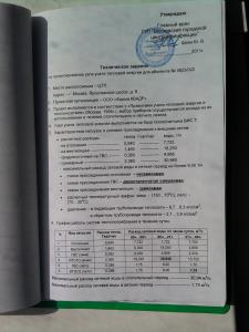

BIONDER
сообщение 10.5.2012, 8:28
Сообщений: 1075
Регистрация: 14.12.2009
Пользователь №: 42437
возможно поможет образец

timofeyprof
сообщение 4.7.2013, 14:04
Сообщений: 3385
Регистрация: 22.7.2009
Пользователь №: 36382
коэффициент теплопотерь К=0,1 означает постоянную круглосуточную циркуляцию теплоносителя в объеме 10% от максимального?
