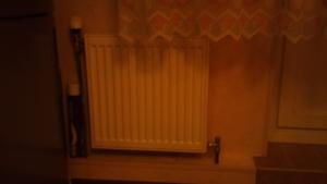

Уважаемые форумчане!
Не бейте сильно за наивные и невнятные вопросы. Но я не специалист, а мерзнущий. Поиск в инете результатов не дал...вы последняя надежда. Итак в квартиру заходит одна труба и выходит одна труба отопления. Трубы тянутся по полу, сколько их не видно, они в кожухе. Стояка в квартире нет. На каждой батарее вентиль на входе и на выходе какое-то устройство. Я даже не знаю как они называются. 4 комнаты...Если я открываю на полную первую батарей, то остальные полутеплые, а в последней комнате вообще холодная. Если все батареи открыть на максимум, то вообще не понятно, что , где и как... Каждая батарея, когда открыта...полностью горячая.... Не могу ничего сделать. Неучи из ЖЕКА говорят, что надо открывать по нарастающей...в первой комнате( первая после входа трубы отопления в квартиру) чуть-чуть, во второй чуть более, в третьей еще больше и в последней полностью... В этом случае... в первой комнате холодная батарея, во второй чуть теплая и т.д.
Строго не судите, если не по rolleyes.gif теме ....

Диагноз - недостаточный перепад давления, потому и малый проток
Система с поквартирной разводкой.
Попробуйте температуру в трубах подачи и обратки на радиаторах наощупь
Определитесь где главный стояк - он может быть на лестничной клетке.
Найдите подключение вашей квартиры и проверьте положение вентилей.
Вы не один на этом стояке - спросите у соседей сверху и снизу.
Если в ЖЕКе не могут объяснить, пусть придут и сделают.... если сделают - заплатите....

Вскрыть нужно. Но что-то мне подсказывает, что там попутка и происходит опрокидывание. Нужно вскрыть врезку первой батареи и посмотреть, как врезаны вход-выход. Эти две трубы у Вас в одной точке входят-выходят в квартиру или из разных?

Опрокидывание – запросто. Был случай, когда при врезке на целом этаже перепутали подачу с обраткой blink.gif

Надо смотреть на температуру подводящих трубок на радиатор, если справа (у этого прибора) температура выше, значит перепутали трубы или действительно циркуляция опрокинулась. Автор, я не вполне понял, те непонятные штуки они на фото или где-то на вводе?
Вообще тут причин может быть море, например ушлый сосед снял термоголовы, или циркуляция вялая по системе...
Вообще маловато данных, нужна ещё этажность, и какое место в ней занимаете Вы.... Ещё бы конечно данные по теплоузлу... Но это наверное врядли?..

На обратке стоит отключающий вентиль типа RLV . Надо проверить, может они зажаты и перепада давления нехватает продавить

Судя по фото на подаче стоит угловой клапан типа RTD. Проверь для начала совпадает ли стрелка на клапане с направлением тока воды (должна быть в радиатор), Сними термоголовку и проверь преднастройку клапанов, Правильно она должна увеличиваться от ввода в квартиру к последнему радиатору.

В трубе подачи - горячая, отдачи - теплая...холодная. Вентили открыты ...

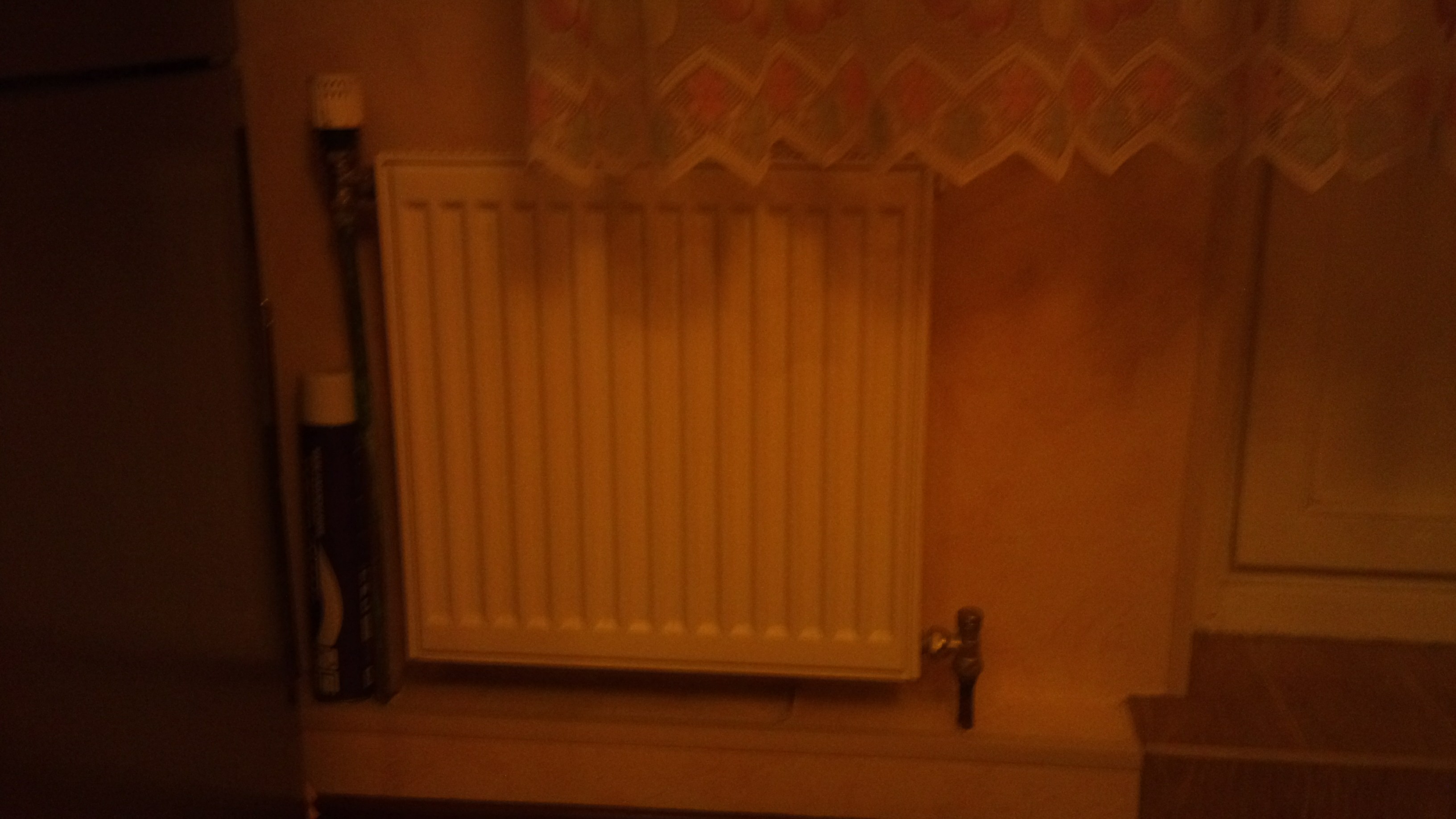

Да, они на фото.Непонятными штучками я называю вентиль регулировки батареи ...сверху слева ...и внизу справа...какой-то клапан...см.фото. Я просто не владею терминологией) 24 этажа, я на 8 ом.
А можно подробнее? rolleyes.gif Где он на фото и как его регулировать? Если не затруднит ...

Когда открываешь каждую батарею по отдельно, она становится горячей ...кипяток... В это время другие с открытым вентилем становятся или наполовину прохладными или полностью холодными...Таким образом каждая по отдельности батарея может стать горячей, а одновременно все вместе нет... rolleyes.gif

Выполните рекомендации в следующем порядке:
Возможно подбились грязью вентиля. Покрутите термоголовки одновременно постукивая металлическим
молотком по вентилю (несильно), то-же проделайте с вентилями на выходе из радиатора (под защитной крышкой будет винт "под шестигранник"). открутите (против часовой стрелки) все обратные (выходные) вентиля.
Спустите воздух из радиаторов (такие системы легко завоздушиваются).
Возможно "закончились" термоголовки (их расперло и деформировало). снимите их вообще, в этом случае вентиль будет полностью открыт.
Разводка вероятно коллекторная,т.е. где-то есть место, куда сходятся ВСЕ трубы от Ваших радиаторов, найдите это место. Вы живете на 8-м этаже, весьма возможно, что Ваш коллектор "поджат" в результате балансировки СО.
Идите в ЖЭК и пишите заявление с ТРЕБОВАНИЕМ замерить температуру в помещении, и если она будет менее 18 гр. (угловая комната +20 гр) можете не платить за отопление.
Но вероятно 18 гр. она все-таки будет. в этом случае Вам надо искать слесаря, который знает (или имеет доступ) к балансировочному крану, скоррумпируйте его....(слесаря) для нарушения должностной инструкции...
впоследствии возможно придется "отбалансировать" обратными вентилями равномерный рОзлив по радиаторам...

термоголовка установлена не правильно элемент обтекает воздух нагретый от подающей трубы,а должен быть воздух из комнаты правильный совет-убрать их совсим

Ну если посмотреть не можете и исходить из того, что подачи у Вас всегда горячие и меняется только температура обратки -до холодной, то тогда так:
1. Клапан с термостатической головкой стоит угловой вертикальный. Их можно применять только с выносными датчиками. Если использовали простую т/голову, то клапан нужно обязательно поменять на угловой горизонтальный.
2. Запорный угловой клапан на обратке стоит против шерсти. Его нужно переустановить и отрегулировать- для этого скручивается колпачок и шестигранником открыть клапан напрочь (против часовой стрелки, до упора).
А уж платить придется.
А что будет если все клапаны на обратке открыть до упора? Естественно готов платить rolleyes.gif В наше время, как и всегда ...бесплатно только сыр в мышыловке rolleyes.gif

Все советы которые вам здесь давались справедливы. Но начинать надо с удаления термостатов! В таком положении они будут прикрываться всегда! Ибо нагреваются потоком тёплого воздуха от подающей трубы, а должны реагировать на изменение температуры в помещении!

Спасибо rolleyes.gif Зашел к соседу, у него была такая же проблема пока не поменял батареи и термостаты.... Значит проблема в термостатах. С этого надо было мне и начинать...зайти к соседу)))

Открыл краны на максимум, снял все термоголовки, у батарей которые ближе к входу практически закрутил нижние вентили и все...практически все 4 батарей горячие... clap.gif
