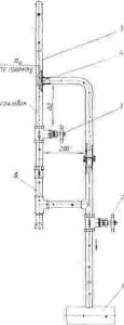

Сегодня второй раз за сегодня предлагаю вариант Б (бывший). Здесь он будет как четвёртый.
4) Системы хорошо промыть и от балансировать без импортной арматуры - создать все стоякам гидравлическое равенство! Использовать упрощенную и модернизированную конструкцию Туркина (г. Челябинск).
Туркин_Узлы_присоединения стояков_СО
