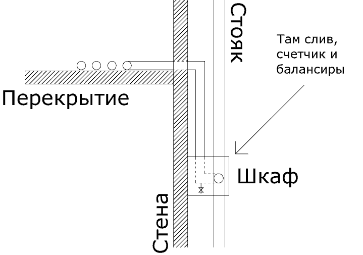

Karrimdra
сообщение 13.2.2012, 22:07
Отдыхающий
Сообщений: 556
Регистрация: 14.10.2011
Из: СПб
Пользователь №: 125392
Цитата(kegar @ 11.2.2012, 11:22) *
Давайте обсудим эту тему?
Давайте)
Это у вас что за прикол на фото?
Слив системы в верхней точке?
Похожую систему делали примерно так:
- Стояк на лестнице
- Шкаф с арматурой на межэтажных пролетах (слив, балансиры, счетчики) ниже уровня пола квартиры.
Сообщение отредактировал Karrimdra - 13.2.2012, 22:09
