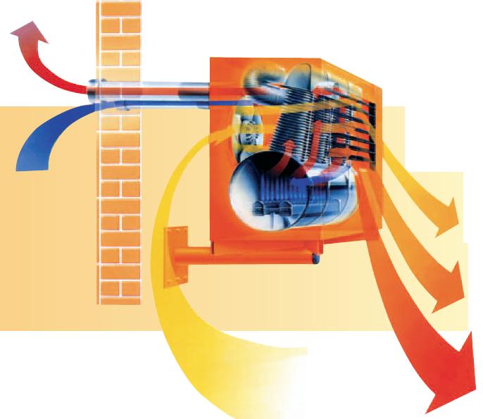

Гость_evharitsky_*
сообщение 9.2.2007, 12:47
Для промышленных помещений при наличии газа мы неоднократно устанавливали газовые воздухонагреватели с закрытой камерой сгорания (как на картинке). Зарекомендовали себя хорошо.
Прикрепленные изображения
Павел М
сообщение 9.2.2007, 14:46
Сообщений: 63
Регистрация: 7.12.2006
Пользователь №: 5086
А что насчёт запылённости, это никак не сказывается на работу прибора и вообще нет ли перемещения пыли в цехе?
Гость_evharitsky_*
сообщение 9.2.2007, 17:45
Павел М Дата Feb 9 2007, 14:46
Естественно, воздушный поток будет гонять пыль в цехе. Хотя, в данном случае верхние слои воздуха имеют бОльшую скорость, чем нижние.
Таким образом уменьшается воздействие на пыль и нижние более нагретые потоки прижимаются к полу. Одновременно снижается интенсивность температурной стратификации.
