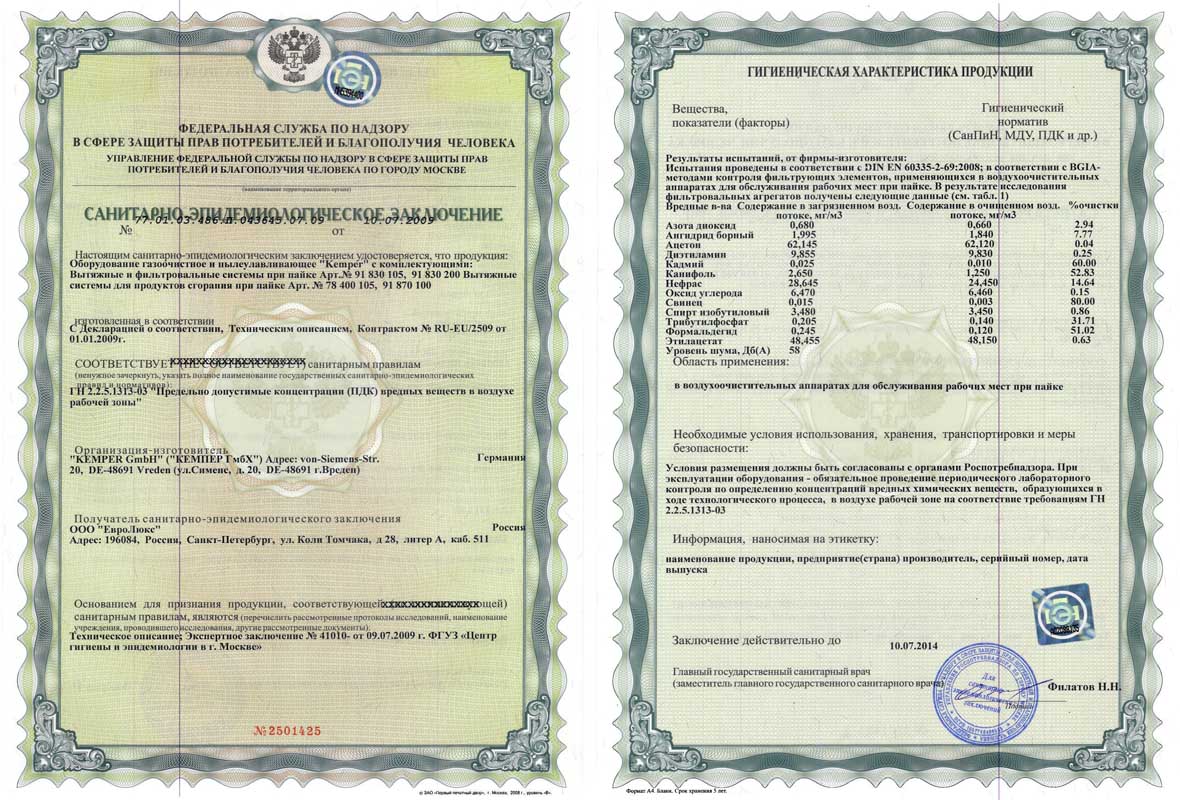

zaharov63
сообщение 17.10.2013, 13:53
Сообщение #72
Сообщений: 4036
Регистрация: 19.3.2009
Из: Минск
Пользователь №: 30769

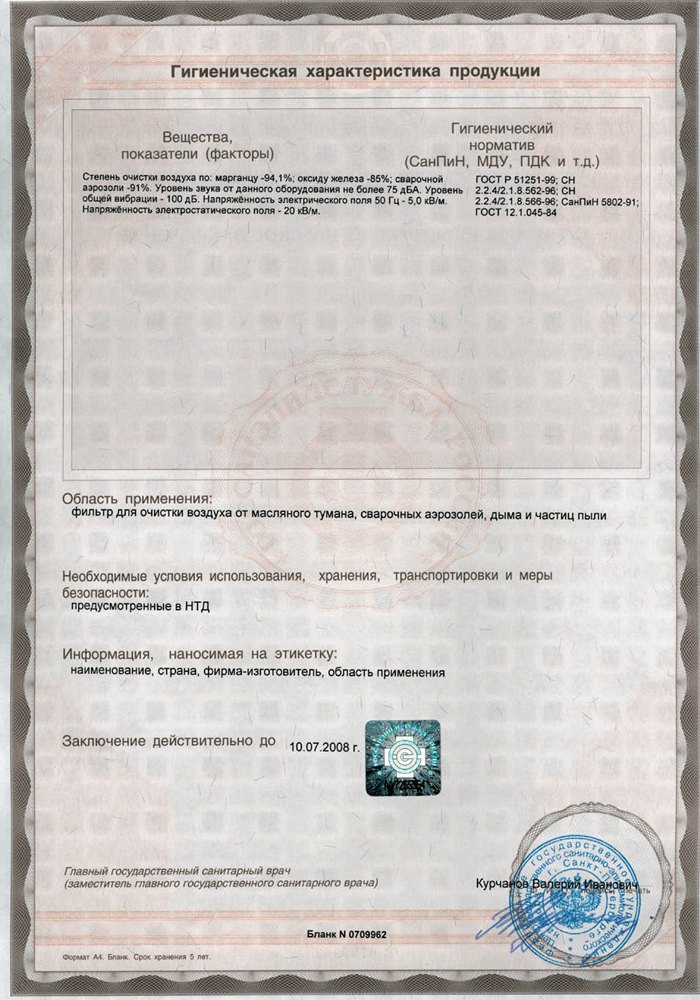

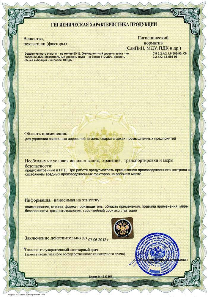

Цитата(ne_rylut @ 17.10.2013, 11:37) *
Если МО применяется совместно ФВУ с возвратом в помещение, то общеобменную нужно рассчитывать не только на пресловутые 25% неуловленных вредностей но и на разбавление поступающих оксидов азота, углерода, кот. не улавливаются электромагнитными фильтрами (или HEPA)?
Ну да, только газообразные как правило не будут определяющими при расчете воздухообмена.... И еще то, что не полностью уловил фильтр.
Если о сварке говорим, то НЕРА ступень вообще считаю неуместным в большинстве случаев.
А если поглубже копнуть, то гораздо информативнее глянцевых каталогов производителей будут санитарно-гигиенические сертификаты, их некоторые выкладывают на своих сайтах.
Прилагаю на электростатический фильтр, механический (который "не менее 90%") и на пайку (аж 3 ступени).
