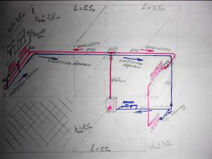

> Система отопления с естественной циркуляцией, прошу оценить выбранный "проект"
solyasha
сообщение 21.2.2012, 10:37
Сообщений: 7
Регистрация: 3.2.2011
Пользователь №: 92595
Уважаемые форумчане прошу Вас прокоментировать схему системы отопления (частный дом)
1 этаж-(жилая комната (кухня) и котельная, в ней находится котел на 12 кВт "Конорд")
2 этаж-пока 2 комнаты.(потом пристроем 2 комнаты в левую сторону и продлю систему отопления)
На эти 3 комнаты "спроектировали" систему отопления c естественной циркуляцией (это бралось за главную основу),
но дополнительно стоит насос на обротке. Система из стальных труб.
Основной подающий сояк диам. 40 мм до разлива на два крыла, здесь уже диам. 32мм.Все с соблюдением уклонов-на подаче и контруклона -на обратке.
монтаж намерен выполнять начиная с обратки, т. е. слева на право (по схеме)-сначала обратку с уклоном на слив, а потом уже подачу с уклонам на левое и правое крылья.
Трубы хотел расположить примерно 20-30 см от пола (чтобы стены были "чистыми")
Подача с левой стороны закальцовывается в обратку отводами и уходит в обратку вниз к котлу.
батареи врезать отводами диам. 20мм в низу батарей (как на схеме)
А направом крыле подачу завести в низ батареи и выпустить с другой стороны и на слив в нижнюю комнату, там заход и слив в общую обратку,
на схеме видно что хотел завести на верху в батарею не 32 а 25 трубу и вниз тоже 25мм.
Тут хотел спросить-продавит так?
или как на левом крыле пустить 25 мм транзитом вниз (я пунктиром нарисовал) а батарею врезать как и на левом крыле 20мм отводами ?
Ваше мнение...

Будет работать.
Чтоб дать возможность регулирования в место пунктира пустил бы трубу.
В ней бы в тело врезал прибор отводами 3.4" с регулирующим краном.
Что находится на лицевой стороне схемы?
Есть вариант не разворачивать калачь слева, но гнать трубу дальше по кругу на противоположную сторону, раздвоенный на два полукольца стояк подачи,лежаками прокинуть по периметру.
А там где встретятся и сольются одним потоком сбросить стояк вниз по пути к котлу оным отдать тепло батарее внизу.
Расширительный бачок врезал бы внизу и гнал бы на верх 1.2" обратно в топочную перелив 1.2"
на батареях развоздушники.

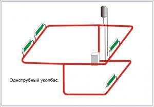

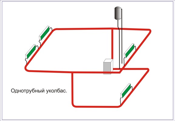

С левой стороны измените разводку на однотрубную с нижним подключением батарей и достаточно. Остальное - не критично. А так (по двухтрубке) - естественного затекания скорее всего не получите.

Обратный клапан на участке параллельном насосу, в типоразмер трубы.

Вот что хотел сказать, если трубы не мешают можно так пробросить.
ну и как говорили обратный клапан между врезками насоса.
Регулятор тяги там термостат обратки котла и тд тбп
Радиаторы врезать не менее 3.4"
подающий патрубок врезать в тело магистральной трубы углубив его на треть и срезав косой торец.
для увеличения перепада давления на участке врезки.

Но а такая схема будет работать без насоса от естественной циркуляции?
и еще нюанс тут у меня на правое крыло--мы будем пристраивать комнату в два этажа (т.е. одна комната справа от котельной и над ней ванна)поэтому буду продлять систему?нестал тут объяснять сразу--но как ваша однотрубка покажет себя с продолжением системы?

Вместо пунктира пустить трубу--спасибо--мне так написали и на других форумах.и вам спасибо.
да Ваша схема приемлема.но я уже начал делать и завязал внизу обратку,котел поставил.
мне токо подсказали что надо на выходе основново стояка на втором этаже,где разливается налево и направо поставить расшир.бак-- воздухосборник.
а так все как и Вы сказали должно работать.

Если уж на уровне мнений - работать будет, причем, "со сВистом". И с "улучшающей" поправкой от испытатель.

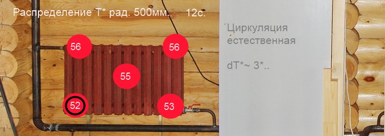

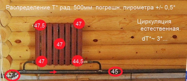

Насос позволяет снимать тепло со всей площади отопительных приборов, что при естественной циркуляции сделать сложно, так как требуется увеличивать диаметр трубопроводов.
Обычно делаю системы (если заказчик просит) трубопроводы прокладываю по правилам устройства систем с естественной циркуляцией, диаметр труб как для системы с насосом. Возле котла делаю обводную линию с насосом на обратке, это позволяет при отсутствия электричества хоть както пользоваться системой. Но в последнее время пытаюсь всячески отговорить заказчика от устройства системы таким образом, советую прикупить дешевый китайский генератор для насоса СО который решит все проблемы в случае отсутствия электроэнергии.

Не каждый заказчик желает видеть стальную трубу вдоль плинтуса, возможно вам повезло.
Я и не отрицал такой возможности.
Когда я делаю у меня примерно как у вас на фото, но сейчас редкость встретить сантехника который работает с газом(вымерают). Не каждый сантехник еще знает как сгон собрать и подмотать.
Я обычно ставлю два вентиля на подаче и обратке, а краны ставлю на подводку потом сгон или разьемное соединение.
Если радиатор потечет при опрессовке нет необходимости сливать всю систему в вашем случае такой возможности нет.
Есть еще определенный "контингент", осознанно или вынужденно избирающий варианты 100% ЕЦ, ЕЦ/ПЦ, "частичная ЕЦ", "хоть какая-нибудь ЕЦ". Тем более, что в домах 2-3 уровня для этого нет проблем, кроме поисков сварщика.
Кстати, если вы делаете систему "по правилам ЕЦ" из пластика, это ограничивает температуру / эффективность как всей СО, так и естественной циркуляции, где высокая температура - ее тепловая мощность и ..."насос" (!) Не говоря уже о "насосных" диаметрах труб.
В государстве, где ..98%(?) отопительных систем из стали - это печально.
Обычно это на "современной" 2-трубке с 2-мя клапанами (баланс - рег.) с запорной функцией по обе стороны прибора. Почему-то обьясняется "для сьема радиатора без слива". blink.gif что может быть актуально в "больших" системах ПГС.
В частном доме это не проблема, а чугунные радиаторы переживут краны, предназначенные для их ..замены. Некоторые виды 1-тр. систем нуждаются только в одном рег. кране. blink.gif
