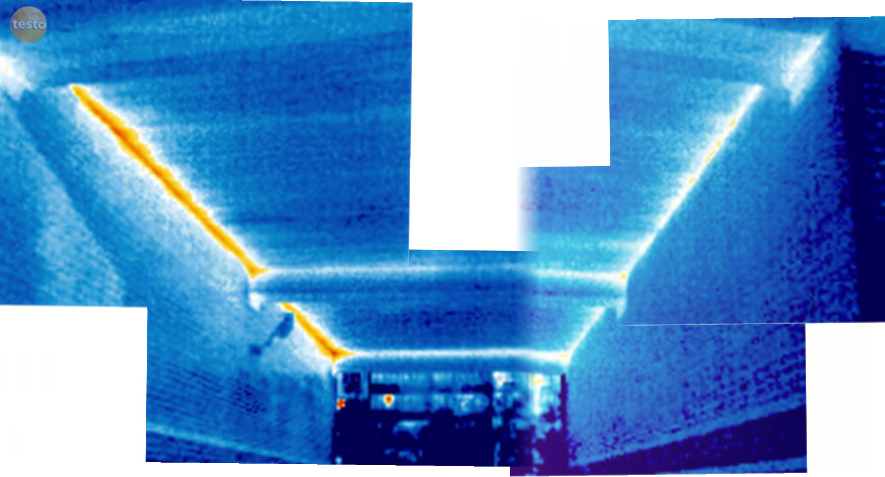

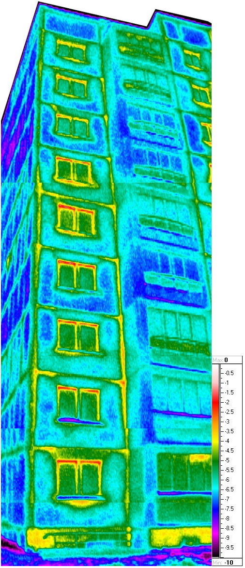

GRAYESS IRT Stich позволяет делать панорамы в радиометрических форматах FLIR NEC/MIKRON TESTO и т.д. Это позволяет потом изменить палитру, шкалу и нанести значения температур. Склейка происходит вручную, но есть возможность исправлять искажения. В среднем панорама, состоящая из 15-20 снимков занимает 10-15 минут времени на сшивку.

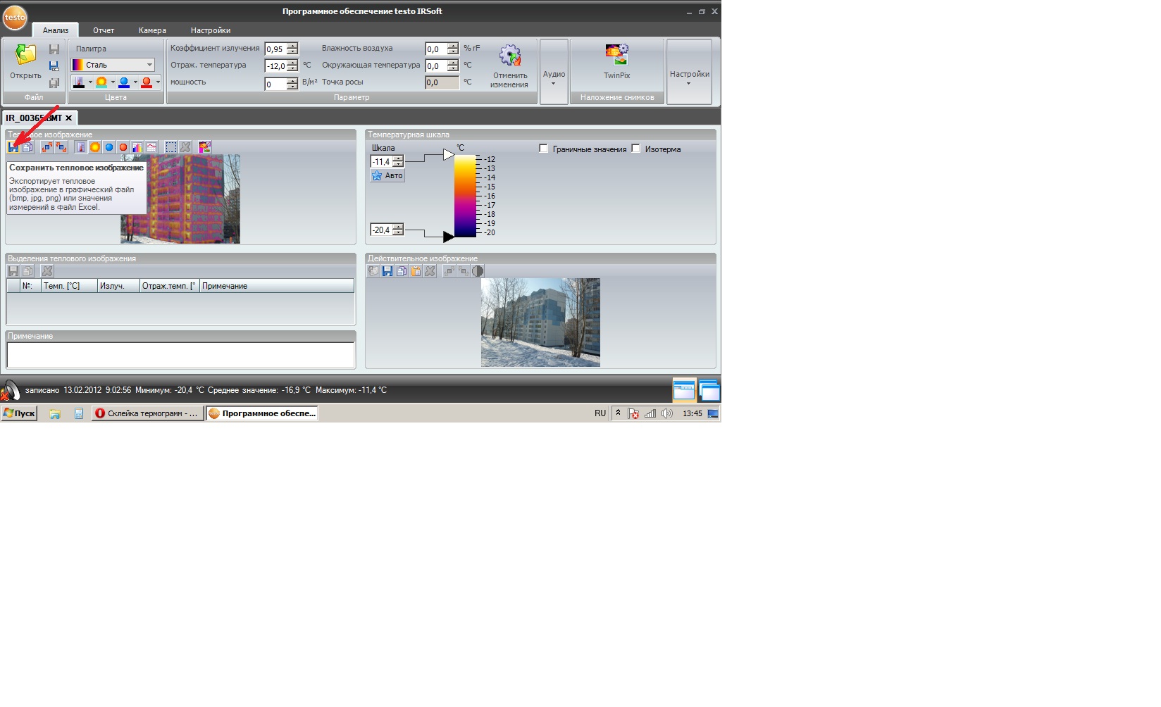

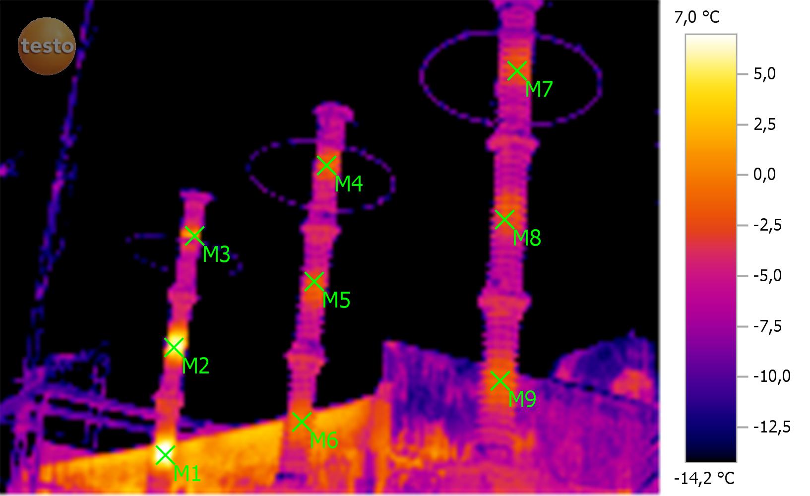

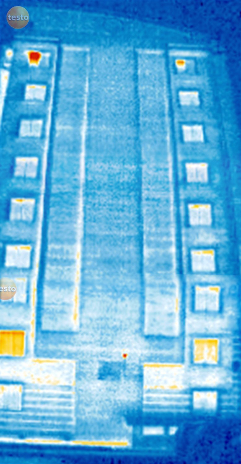

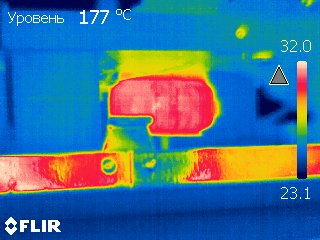

Спасибо. Но рисунки сохраняются без радиометрических данных, а мне как раз необходимо сохранение радиометрических данных, что бы к примеру я мог их открыть в FLIR QuickReport, к примеру рисунок прикрепленный ниже сделанный flir тепловизором, открывается с показаниями всех температур, а сохранненный через testo нет рис.3.

В верху я выложил две фотографии, одна сделана testo и затем с помощью testo-вского ПО переконвектирована в jpeg, другая сделана флиром и имеет сразу формат jpeg. Есть ПО флировское - с помощью него я открываю testo-вскую фотографию.jpeg, но на ней нет возможности ставить точки и видеть температуры, т.е. нет радиометрических данных. На флировской же фотографии есть такие возможности. Суть вопроса: хотел бы переконвектировать из тестовских фото в jpeg затем соеденить ряд фотографий (сделать панорамное фото), и чтобы радиометрические данные остались. Или можно каким то другим способом соеденить фотографии тестовского формата, не переводя в jpeg. Я пока такой программы не встречал которая бы видела тестовский формат. Может я ошибаюсь.
