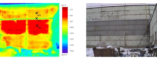

Товарищи, энергоаудиторы! Помогите с предложением по замене оконных проемов. Что установить вместо имеющихся (в приложении)?
Timur63
сообщение 29.2.2012, 16:14
Сообщений: 633
Регистрация: 17.12.2010
Пользователь №: 86468
А где окна? Вот это серое? Если это окно то, пускай кирпичём заложут. По светонаполнению помещения большой разницы не будет. Ну а если нужны именно окна то, гениальней пластиковых стеклопакетов пока еще ничего нет.

Да, с пропускной способностью света - проблема, но нужно оставить оконные проемы. Может есть какие-нибудь пластиковые конструкции с хорошей светопропускаемостью?

Это же промздание? Смогут ли стеклопакеты выполнять функцию легкосбрасываемых конструкций? Если нет, то как предлагается выполнить взрывозащиту?
Вы первый кто озадачился таким вопросом. Заказывайте стеклопластик не из пуленепробиваемого стекла а из обычной троечки.
Кстать вчера то новостям показали одного граматея ( по причине ЧП в Астрахани) который "толкал" мысль: У простых деревяных окошек при взрыве "вылетают" стекла. У пластиковых стеклопакетов стекла не "вылетают", они "вылетают" вместе со..........стеной!!!!! laugh.gif

у блоков из листового стекла и в самом деле при взрыве вылетают стекла. Причем стекло должно быть определенных размеров, будет меньше - будет сложнее разбить - будут более значительные разрушения внутри корпуса. Стеклопакеты в этом плане гораздо прочнее и поэтому их сложно применить на промобъекте. Т.е. в случае взрыва какого-то устройства внутри этого помещения, разрушений будет значительно больше. Ну и плюс при взрыве снаружи здания какой-нить адской машинки есть шансы, что обвалится часть стены, а не более дешевое остекление. Собсно потому и задал вопрос, что проект может не пройти экспертизу, а предложение будет отклонено как неосуществимое без нарушения требований по ГОиЧС

не надо эти окна трогать вообще. Висят и пусть дальше висят. А потери записать как вынужденные из соображений безопасности. И пока с безопасниками договориться не получится, даже и не думать про потери.

есть. На основании действующих правил безопасности легкосбрасываемыми конструкциями считаются листовые стекла толщиной 3, 4 и 5 мм. Более толстые стекла, равно как и армированные не считаются легкосбрасываемыми. Там еще от размера стекол есть зависимость. Где-то тут это обсуждалось с год назад примерно. Можно я только отправкой в правила безопасности ограничусь? Допустим ПБ 14-586-03
5.1.2. В помещениях категорий А и Б следует предусматривать наружные легкосбрасываемые ограждающие конструкции.
В качестве легкосбрасываемых конструкций следует, как правило, использовать остекление окон и фонарей. При недостаточной площади остекления допускается в качестве легкосбрасываемых конструкций использовать конструкции покрытий из стальных, алюминиевых и асбестоцементных листов и эффективного утеплителя. Площадь легкосбрасываемых конструкций следует определять расчетом. При отсутствии расчетных данных площадь легкосбрасываемых конструкций должна составлять не менее 0,05 м2 на 1 м3 объема помещения категории А и не менее 0,03 м2 - помещения категории Б.
Примечания: 1. Оконное стекло относится к легкосбрасываемым конструкциям при толщине 3, 4 и 5 мм и площади не менее (соответственно) 0,8; 1 и 1,5 м2. Армированное стекло к легкосбрасываемым конструкциям не относится.
