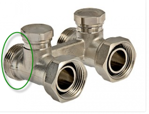

Anatol, Khomenko_A_S, прошу еще помощи!
Вчера прошвырнулся по магазам, которые специализируются на СО, и вот что озадачило: фитингов ПП ф 16 не увидел с резьбой!? У меня задумано так: разводка под полом идет трубой ф20, далее - тройник и пересечение одной трубы, поворот уголком на стену , подъем по стене, опять уголок, вывод "из стены", уголок - поворот в вертикальную плоскость, узел подключения стальных панельных радиаторов Valtec. Так вот, эти узлы со стандартной резьбой на стороне радиатора и трубы 3/4 или 1/2( на стороне радиатора переход на евроконус еще), а фитинги ПП с резьбой 3/4 только на трубу ф20?!
Подскажите уважаемые, какие детали предусмотреть , а то столько времени в магазинах убиваешь, аж жуть, когда точно не знаешь что надо....
DMS
Такой :
Ну и гемор Вы себе хотите устроить(он для фитенгов метпласта-наружная резьба со стороны трубы для фитингов G 3/4, присоединение "евроконус". ) ?

Тут кто на что гаразд, дело вкуса. Можно бронзой перейти. ПП с внутреней 1/2 ----- переходник 1/2 наружняя-3/4 и дальше как у Вас.
Anatol
сообщение 12.6.2012, 19:23
Сообщение #45
Сообщений: 1367
Регистрация: 4.4.2010
Из: СНГ!!!!!
Пользователь №: 50549
Что если так (если без ППР не можете..... smile.gif ) может будит удобней -или я ошибаюсь?
Прикрепленное изображениеПрикрепленное изображение
Сообщение отредактировал Anatol - 12.6.2012, 19:25
dms
сообщение 12.6.2012, 19:49
Сообщение #46
Сообщений: 56
Регистрация: 13.5.2010
Пользователь №: 56583
Anatol, а точно! Спасибо, ППР уголок с накидной гайкой то что надо! Она 1/2 или 3/4? То есть в НЕЕ напрямую можно евроконус ввинчивать ? ( и на 1 соединение меньше ведь!) А почему с узлом валтек гемор? Я верю, просто не понимаю smile.gif из-за большого кол-ва соединений? Тогда согласен, в Электротехнике и связи также - чем больше соединений тем громче надо орать в трубку smile.gif))
DMS
Anatol
сообщение 12.6.2012, 20:15
Сообщение #47
Сообщений: 1367
Из: СНГ!!!!!
Так громко сказано - евроконус, евроконус для фитингов метпласта,а здесь как
Она 1/2 или 3/4?
3/4
Я верю, просто не
понимаю из-за большого кол-ва соединений
Тут не поспоришь!

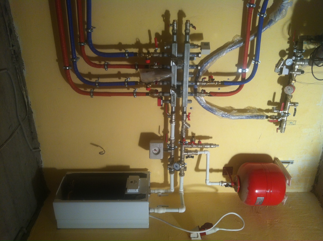

Добрый день , уважаемые!
Ну что , отчитываюсь smile.gif 13 октября 13 года запустил систему отопления, по которой получил от Вас много полезных советов.
В общем и целом - все работает как и ожидалось. Газ подвести не успели еще sad.gif, котел установлен электрический (Протерм, 18 кВт, собственно, такой взял ТОЛЬКО из-за того, что у него 3 тена). Для подключения стояков использовал гидроколлектор - распределитель Гидролого.
Фото "теплового пункта" прилагаю.
Радиаторы поставил как и хотел с нижним подключением, взял V&N, узлы подключения rehau, они резьбозажимные, евроконус, очень удобно!
Балансировочные вентили herz не нашел, пришлось поставить DANFOSS USV-I.
На мин температуре теплоносителя, 30 гр прямая вода, прогреваются и подвал и 2 этажа до 17 гр, (пока еще холодов правда нет), но все настройки выставлены "на глаз".
И, есть один вопрос, уважаемые smile.gif И так бесконечно признателен за вашу помощь, а буду еще признательнее smile.gif
Как перевести настройки , полученные в системе HERZ CO для балансиров HERZ, для ДАНФОСС USV-I ???
По расчетам (если я правильно интерпретирую результаты, они во вложении)
настройки для стояка 1, например, для балансира 1 4117 39 = 2 (это Kv как я понимаю), но для Dn=15.
а у меня Dn=20, и балансировочник другой. Хелп плиз smile.gif За последний год мозг взорвал, уже столько впихано в голову, что переварить не все могу sad.gif
(там на шкале всего "3" значения 1-3, причем по инструкции надо еще и шестигранным ключем внутреннюю гайку крутить.
Ее я повернуть не смог, ни на одном вентиле.)
Всем заранее спасибо!
З.Ы. Да, ногами сильно не пинайте, балансиры поставил на обратку, где-то умудрился вычитать, что допускается, сам данфосс не возражает против этого вроде по каталогам судя.
Сообщение отредактировал dms - 10.11.2013, 20:19
