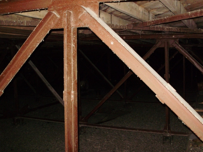

Само перекрытие состоит из жб плиты и утеплителя (керамзит). Крыша из досок.
Я так понимаю, что нужно определять Rreg по таблице 4 (СНиП 23-01) с учетом коэф. n, который зависит от температуры на чердаке. Правильно?
Если да, то как ее определить?
И еще вопрос.
Что значит "холодный чердак" и "теплый чердак"? В чем разница?

Температура считается.
Теплый чердак-чердак с температурой выше наружной,
как правило за счет утепленного покрытия.

Про чердаки:
http://normativa.ru/content/view/461/241/1/16/
Ну или СП 23-101-2004, п. 8.18-8.21.
Процедура расчета изложена в СП 23-101-2004, разделы 9.2 и 9.3. Можно n посчитать и по температуре не из баланса, а взять замеренную. Но здесь лучше делать не разовые замеры, а серию при разных условиях. Считать по температурам, рекомендованным в СНиП 23-02 не надо. т.к. это - для проектирования. Для эксплуатируемых зданий температуры будут другими.
Еще ньюанс - если чердак "мансардного" типа, то есть жилой/рабочий, то он включается в общий отапливаемый объем здания как один из этажей. Крыша при этом считается как совмещенная.
