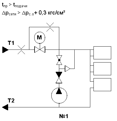

Ситуация по теме(прокомментируйте пожалуйста)
Схема- на прямой 3-х ходовой регулирующий клапан, на обратке насос.
По пропускной способности клапан подходит, но перемычка получается заужена. Будет ли корректная работа узла смешения...
Сообщение отредактировал RoniN/- - 21.3.2012, 9:16

Корректная работа будет тогда, когда корректно подбирается перемычка. Исходя из нагрузки -Определяете максимальный расход на перемычке при максимально потребном коэффициенте смешения, а потом уже по скорости - не более 1 м/с определяете диаметр. А перемычку поди по присоединительному размеру клапана - определяли?
