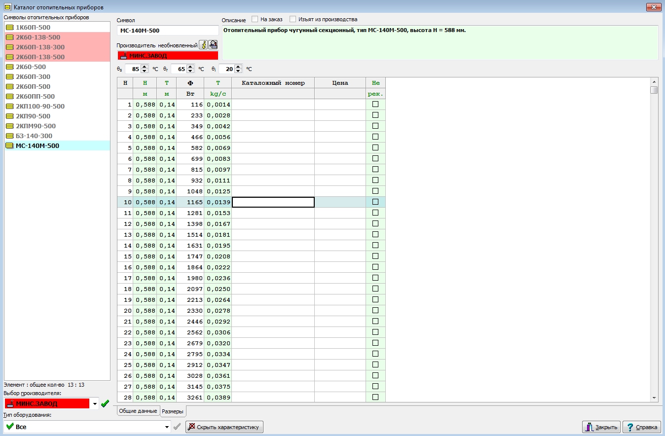

рекомендую сделать 2 варианта расчётной схемы отопления в ДанфоссЦО
ОДНОтрубную ДВУХтрубную
и так покажете что мнение эксперта соотв
2хтрубной системе
и вообще 2варианта расчётов это реальный способ борьбы с экспертами

Температурный напор = (tвход+tвыход)/2 - tпомещения
Эксперт излишне мудрит - делить умножать и теплопотери считать.... Все гораздо проще - 1 секция на каждый кв метр наружной поверхности. Так рассчитали "шабашники советских времён".
Для многоэтажных зданий и однотрубных систем "метод эксперта" не применим - 100 % оконфузиться! tongue.gif
