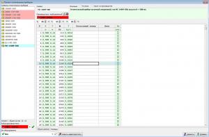

и говорит мне - у тебя количество секций радиатора МС-140-500 не соответствует проектной нагрузке. Я ему распечатку из Данфосс СО принес, уже вручную начал считать и объяснять, а он уперся на своем и все.
Он, по своему, прав.
Верещинский в своих программах-клонах добавляет -15-25 % поверхности нагрева под маркой "евро норм" - если есть термостат, нужен запас поверхности.
"технический специалист теплоснабжающей организации (ТСО)" с этим действо Верещинского и не согласен - он про идею эту не знает, потому и не понимает (и не подозревает причину), зачем это ""увеличение сделано по их "западной ментальности". В РФ программах есть возможность "настройками программы" проектировать и так и так = "и Вашим и нашим".
"Паспортный теплосъём" (номинальный теплопоток) при испытаниях на стенде dTm=70 и 300 литров в час

Совершенно верно. Т.е. примерно в режиме 85/65/20 от МС140М-500 можно получить 116 Вт/секция. В реальности же еще меньше, так как нужно еще и остывание теплоносителя в трубах учесть.
и методика перерасчета мощности
