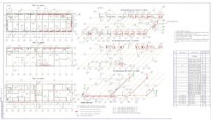

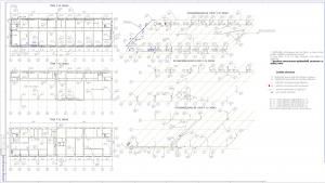

Добавляю схемы:
1) первая реконструкция (какую разрешили)
2) планируемая реконструкция

3 котла с встроенными насосами тупо включили в параллель и хотите, чтоб гидравлика системы отопления осталась постоянной?
Нужен гидравлический разделитель. На сайте Термона подберите для 3 котлов. После него насос на систему и будет вам щасте....
