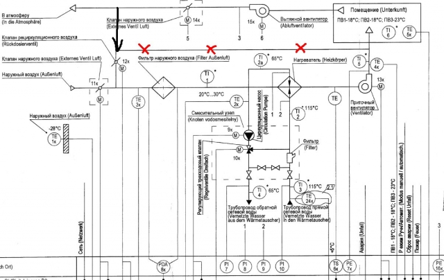

Добрый день Есть схема автоматизации из стадии П проекта. И все. ))  Мне нужно написать программу для контроллера. По старой доброй традиции )) Вентиляцию лучше всех знает программист и если не работает, то виноват все равно программист. В схеме клапан рекуперации с аналоговым управлением. Я вот думаю, как его автоматизирвоать? Т.е. вход ПИД регулятора в к чему преципить? Пока соображения такие. Если тепла от сетей не хватает для нагрева воздуха (T обратки из калорифера ниже уставки), то клапан нужно открывать, за счет чего общая производительность установки падает, но воздух в ней ходит по кругу и становиться теплее. Или пусть он будет статический, эксплуатация сама его настроит как надо? А при нехватке тепла, снижать обороты вентилятора, частотник в наличии. Ну и так еще подскажите, что неправильно по схеме. Я первый раз рисую программу для приточной установки.

"Первый раз рисую программу для приточной установки" - блин не весело. Учи матчасть - там все написано - где то здесь в библиотеке АВОКа есть ссылки. А по теме: 1. Рециркуляция может жестко задаваться на зиму и лето 2. Может задаваться уставка Т после рециркуляции - датчик у тебя есть после нее. (но с ограничением на мин и макс положение)

У Вас в схеме присутствует датчик температуры на прямой воде, поставленный изменением 2.1. Теплоноситель идет скорее всего напрямую из города. Значит отдавать Вы должны воду с температурой не более чем __оС по графику - датчик температуры на обратной воде. При этом при завышении обратки нужно прикрывать регулирующий клапан, при этом падает температура в канале и вы начинаете открывать клапан рециркуляции, и регулируете температуру на подаче. Зачем тогда стоит датчик температуры после клапана рециркуляции - неизвестно.
А частотниками Вы регулируете давление воздуха в канале наверное. )))) Откроете клапан рецуркуляции - возрастут обороты, увеличите теплосъем, при этом будете подавать в помещения столько же воздуха, сколько и надо.
Все это похоже сделано для того, чтобы избежать завышения обратки и сохранить воздухообмен. А датчик температуры после рециркуляции получается не нужным. А еще непонятно зачем ставят датчик температуры в воздуховоде после калорифера, а не термостат, а потом делают из него дискретный сигнал опасности замерзания теплоносителя.
Повезло же Вам ))) В глаза бы посмотреть проектировщику

Цитата(Serex @ 11.4.2012, 9:26)  Добрый день Есть схема автоматизации из стадии П проекта. И все. ))  Мне нужно написать программу для контроллера. По старой доброй традиции )) Вентиляцию лучше всех знает программист и если не работает, то виноват все равно программист. В схеме клапан рекуперации с аналоговым управлением. Я вот думаю, как его автоматизирвоать? Т.е. вход ПИД регулятора в к чему преципить? Пока соображения такие. Если тепла от сетей не хватает для нагрева воздуха (T обратки из калорифера ниже уставки), то клапан нужно открывать, за счет чего общая производительность установки падает, но воздух в ней ходит по кругу и становиться теплее. Или пусть он будет статический, эксплуатация сама его настроит как надо? А при нехватке тепла, снижать обороты вентилятора, частотник в наличии. Ну и так еще подскажите, что неправильно по схеме. Я первый раз рисую программу для приточной установки. Клапан все таки рециркуляции а не рекуперации. То что вам приходится самому разрабатывать алгоритм печально. Требуйте от заказчика контакты проектировщиков ОВ, ну и АОВ. Т.к. могут быть тонкости. Например, я делал подобную систему, она обслуживала подземную парковку. В которой вечером не должно было быть машин точнее работающих машин т.е. она-парковка в определенные часы не работала. Именно в это время система переходила на энергосберегательный режим т.е. рециркуляцию. Но также парковка оснащалась АГК (датчики СО) если даже в ночное время поднимался ПДК СО, то клапаны наружного воздуха открываются полностью, а рециркуляции закрывается. Также была установка которая обслуживала бассейн. Алгоритм был немного другой, хотя также зависел от времени. Также был проект в одном аэропорту, по проекту, замечаю проект был старый, стаяла задача, уставки менять зависимости от количество людей. Т.Е. был человек смотритель который имел возможность переключать переключатель на 12 положений, в зависимости от состояния этого переключателя, вентиляция работала в разных режимах. Т.ч., как ведете, тут непростое дело и все зависит от назначение установки. Поэтому смело требуйте от Заказчика задание. Если есть схема на стадию П должна быть и ПЗ.

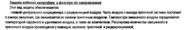

ПЗ нет, взамен ее лист с общими данными, где очень кратко все описывается. Нашел там как раз про клапан рециркуляции(рекуперации).  Блин, этот текст даже не стыкуется со схемой, и тем что закуплено. Приточный клапан точно дискртеный GMA326.1E и на схеме показан как приточный. Назначение - офисные помещения. Когда доделаю эти приточки (3 штуки, одинаковые), буду делать другие, там нет вытяжного канала и качают на гараж и офисные помещения в здании гаража.

Цитата(Serex @ 11.4.2012, 17:49)  ПЗ нет, взамен ее лист с общими данными, где очень кратко все описывается. Нашел там как раз про клапан рециркуляции(рекуперации).  Блин, этот текст даже не стыкуется со схемой, и тем что закуплено. Приточный клапан точно дискртеный GMA326.1E и на схеме показан как приточный. Назначение - офисные помещения. Когда доделаю эти приточки (3 штуки, одинаковые), буду делать другие, там нет вытяжного канала и качают на гараж и офисные помещения в здании гаража. ПЗ нет на стадии П это нонсенс. также есть вопрос где у вас находится объект может это север?. на сколько я понимаю, Здесь описана защита от замерзание при старте системы, а точнее мероприятие, чтобы допустить ее с работку при пуске. Т.е. главное в начале работы 100 % рециркуляция, разогрев калорифера, затем постепенное добавление свежего воздуха(соответственно прямопропарционально и вытяжного), То есть можно прицепится к счетчику или таймеру. GMA326.1E скорее всего это ошибка. Требуйте проект - это полное ваше право, либо договаривайтесь с заказчиком по другому.

Первый раз вижу такую схему рециркуляции. Воздух для рециркуляции забирают после вытяжного вентилятора, а не сразы за приточным.Получается, что этот воздух гоняется по кругу не попадая в помещение. теперь по поводу дискретных клапанов на входе и выходе из установки. Бывают и такие решения, т.к. после вытяжного вентилятора мы имеем избыточное давление, а перед приточной установкой разряжение, то из-за разности давлений теплый вытяжной воздух засасывается в приточку, но эффективность такого решения ИМХО хуже, чем если бы все три клапана синхронно бы двигались. Алгоритмов управления рециркуляционным клапаном несколько: 1. Если не хватает мощности калорифера, то начинает идти подмес вытяжного воздуха.т.е. регулирующий клапан на калорифере открыт на полную, а температура продолжает падать. Тогда начинается открываться перепускной клапан до определенного предельного значения. Если и этого не хватает. то установка останавливается по аварии. Когда температура в канале начинает расти. то сначала закрывается рециркуляционный клапан и после полного его закрытия начинается регулирование клапаном на калорифере. 2. Обычно для помещений есть норматив по кратности воздухообмена и по санитарной норме свежего воздуха. Тогда приоритетным является рециркуляции, он открывается на максимально допустимое положение, чтобы не расходывать лишнее тепло, а также зря не засорять фильтр и при этом обеспечивать приток свежего воздуха. Регулирование идет в основном на охлаждение, когда на притоке воздух холоднее, чем на вытяжке в летний период из-за избытков, можно отрегулировать воздух на притоке смешением. 3. регулирование содержания СО в воздухе. Чем больше людей в помещениии, тем больше закрыта заслонка рециркуляции. Думаю у вас первый вариант. Зайдите на форум сайте egnetics.com . Там у них можно почитать много полезной информации по вентиляции. Можно так-же найти инструкции по работе их программ по управлению вент.установками. там описываются алгоритмы работы.

теперь по поводу дискретных клапанов на входе и выходе из установки. Бывают и такие решения, т.к. после вытяжного вентилятора мы имеем избыточное давление, а перед приточной установкой разряжение, то из-за разности давлений теплый вытяжной воздух засасывается в приточку, но эффективность такого решения ИМХО хуже, чем если бы все три клапана синхронно бы двигались. Да действительно не учел, что здесь вентилятор как циркуляционный насос в замкнутой системе. Т.ч. скорее всего рециркуляция будет осуществляется даже на полностью открытой заслонки наружного воздуха. Цитата(Rus75 @ 11.4.2012, 18:22)  Алгоритмов управления рециркуляционным клапаном несколько: 1. Если не хватает мощности калорифера, то начинает идти подмес вытяжного воздуха.т.е. регулирующий клапан на калорифере открыт на полную, а температура продолжает падать. Тогда начинается открываться перепускной клапан до определенного предельного значения. Если и этого не хватает. то установка останавливается по аварии. Когда температура в канале начинает расти. то сначала закрывается рециркуляционный клапан и после полного его закрытия начинается регулирование клапаном на калорифере. если Не справляется калорифер все время работы установки, значит он подобран не правильно (он же подбирается с запасом) или что то с теплоносителем. Решать эти проблемы за счет рециркуляции, проще установку выключить совсем или расход уменьшить. Цитата(Rus75 @ 11.4.2012, 18:22)  2. Обычно для помещений есть норматив по кратности воздухообмена и по санитарной норме свежего воздуха. Тогда приоритетным является рециркуляции, он открывается на максимально допустимое положение, чтобы не расходывать лишнее тепло, а также зря не засорять фильтр и при этом обеспечивать приток свежего воздуха. Регулирование идет в основном на охлаждение, когда на притоке воздух холоднее, чем на вытяжке в летний период из-за избытков, можно отрегулировать воздух на притоке смешением. За счет чего будет приток свежего воздуха? при полностью открытом клапане рециркуляции, а главное в каком соотношении? В данной схеме же нет охлаждения, лишь подогрев???.... Цитата(Rus75 @ 11.4.2012, 18:22)  регулирование содержания СО в воздухе. Чем больше людей в помещении, тем больше закрыта заслонка рециркуляции. Согласен, но был бы датчик качества воздуха в помещении, а его как видим нет. Хотя есть датчик TE поз 5К,(интересно, что это и как регулировать имея еще и 4К) может если вместо него поставить не датчик а задатчик, либо датчик СО2 тогда схем будет более правильной.

Побывал сегодня на объекте. Долго искал клапан рециркуляции. Нашел, теперь сделано вот так. Воздух в рециркуляцию забирается из вытяжного канала, а не после приточного. Там хоть что-то было понятно, как работает, а тут вообще смысл теряется   Еще прикольно, что этот клапан смонтирован так, что привод клапана нужно будет ставить внутри вытяжного канала, вытяжка буквально лежит на приточке, поэтому я долго искал клапан, его можно увидеть через секцию двигателя. Чтобы смонтировать, придется мальчика нанимать на работу, он маленький, пролезет  . Есть подозрение, что он зарастет всякой гадастью  А вы как думаете?

Цитата(Rus75 @ 11.4.2012, 18:22)  1. Если не хватает мощности калорифера, то начинает идти подмес вытяжного воздуха.т.е. регулирующий клапан на калорифере открыт на полную, а температура продолжает падать. Тогда начинается открываться перепускной клапан до определенного предельного значения. Если и этого не хватает. то установка останавливается по аварии. Когда температура в канале начинает расти. то сначала закрывается рециркуляционный клапан и после полного его закрытия начинается регулирование клапаном на калорифере. Вот пожалуй золотые слова  Это то что мне нужно. Спасибо большое

Цитата(Serex @ 13.4.2012, 18:08)  Побывал сегодня на объекте. Долго искал клапан рециркуляции. Нашел, теперь сделано вот так. Воздух в рециркуляцию забирается из вытяжного канала, а не после приточного. Там хоть что-то было понятно, как работает, а тут вообще смысл теряется   Еще прикольно, что этот клапан смонтирован так, что привод клапана нужно будет ставить внутри вытяжного канала, вытяжка буквально лежит на приточке, поэтому я долго искал клапан, его можно увидеть через секцию двигателя. Чтобы смонтировать, придется мальчика нанимать на работу, он маленький, пролезет  . Есть подозрение, что он зарастет всякой гадастью  А вы как думаете? Ну вот теперь это классическая рециркуляционная камера.Правда клапан выпуска после рециркуляционного. Там где внутренний привод должен быть боковой люк.

И смысл не теряется а наоборот появляется. Как я уже писал выше санитарная норма свежего воздуха обычно порядка 10% от объема приточного воздуха . По этому часть вытяжного воздуха возвращается обратно в помещение через рециркуляционную секцию. А вот в вашей прошлой схеме смыла точно не было. Я же просил вас не полениться и посмотреть типовые схемы вентустановок.Но вы продолжаете изобретать велосипед. Вы же не имея представления об алгоритмах работы вентустановок собираетесь создавать для нее программу.

Вот, еще раз переделал рисунок, выложил на здешнем форуме. Тут правильно, так как есть по факту. Видимо компания поставщик была грамотная и сказали что проект фигня, надо так
Кол-во скачиваний: 63dpv2005Я вот гляжу, на схемы. На перемычке, через которую происходит регулирование, где-то есть обратный клапан, а где-то нет. Если трехходовой клапан соединяет одновременно только две трубы, то как он регулирует. Если соединяет три трубы в разных пропорциях, то при отказе насоса подпора теплоноситель по перемычке устремиться обратно в сеть. Что-то не понимаю, почему нет обратного клапана. И по путный вопрос, глядя на ваши схемы. Жидкость в клапанах течет от белого треугольника к черным? И еще вопрос. В режиме стоянки - полное открытие клапана смешения. Тогда в сеть будет возращаться слишком горячая вода - это допустимо?

LordNЦитата 3. не указана широта завода, но если это глубокий север, или просто местность, где зимою не редки ледяные туманы, тогда рециркуляция берет на себя функцию оттайки возд.фильтра когда он забъётся снежной пылью. Восток Москвы Цитата 4. нужны подробности, возможно рециркуляция служит для удержания постоянного расхода в помещении, а расход притока/вытяжки задается оператором либо датчиком качества. Скорее всего нет. Это офисные помещения. Никаких датчиков расхода и качества нет. А как можно рециркуляцией поддерживать постоянный расход??

Цитата(Serex @ 14.4.2012, 9:15)  Я вот гляжу, на схемы. На перемычке, через которую происходит регулирование, где-то есть обратный клапан, а где-то нет. Если трехходовой клапан соединяет одновременно только две трубы, то как он регулирует. Если соединяет три трубы в разных пропорциях, то при отказе насоса подпора теплоноситель по перемычке устремиться обратно в сеть. Что-то не понимаю, почему нет обратного клапана. И по путный вопрос, глядя на ваши схемы. Жидкость в клапанах течет от белого треугольника к черным? Вы не путайте трехходовой кран с двухходовым. Во остальном я вас не очень понял. Узел смешения не я проектирую. Обратный клапан так же не я ставлю. Вам эти вопросы в программировании нужны?
