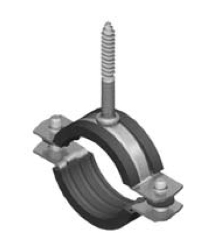

Может кто подскажет что за зверь такой? Впервые проектирую систему из меди и не могу найти неподвижки для меди весь интернет излазил (может плохо лазил?). Подскажите кто использовал их в своих проектах, каким образом крепеж труб делали? И еще такой вопрос если система с верхней разводкой то воздухосборник стальной ставить что-ли(что-то не представляю себе воздухосборник из меди)? Он не сгниет там? Или понатыкать везде на стояки автоматических воздухоотводчиков и хватит? blink.gif
А чем должны отличаться крепления для медяшки от любых других?

Нет просто неподвижки стали то я видел. То есть вся эта опора приваривается к трубе и двигаться все это дело не может. А у медяшки только с хомутами опоры нашел вот это и смущает. Это что тоже неподвижка считается?
Андрей 113
сообщение 13.4.2012, 10:23
Сообщений: 512
Регистрация: 17.3.2008
Из: г. Ухта
Пользователь №: 16591
ну да

Ну вот такие и видел вот у меня и возникли сомнения в их "неподвижности". Буду их тогда ставить. А вообще видел тут неподвижки организованы такими вот опорами только на углах поворота трубы законтрены ими, там то уж точно никуда не денется biggrin.gif
